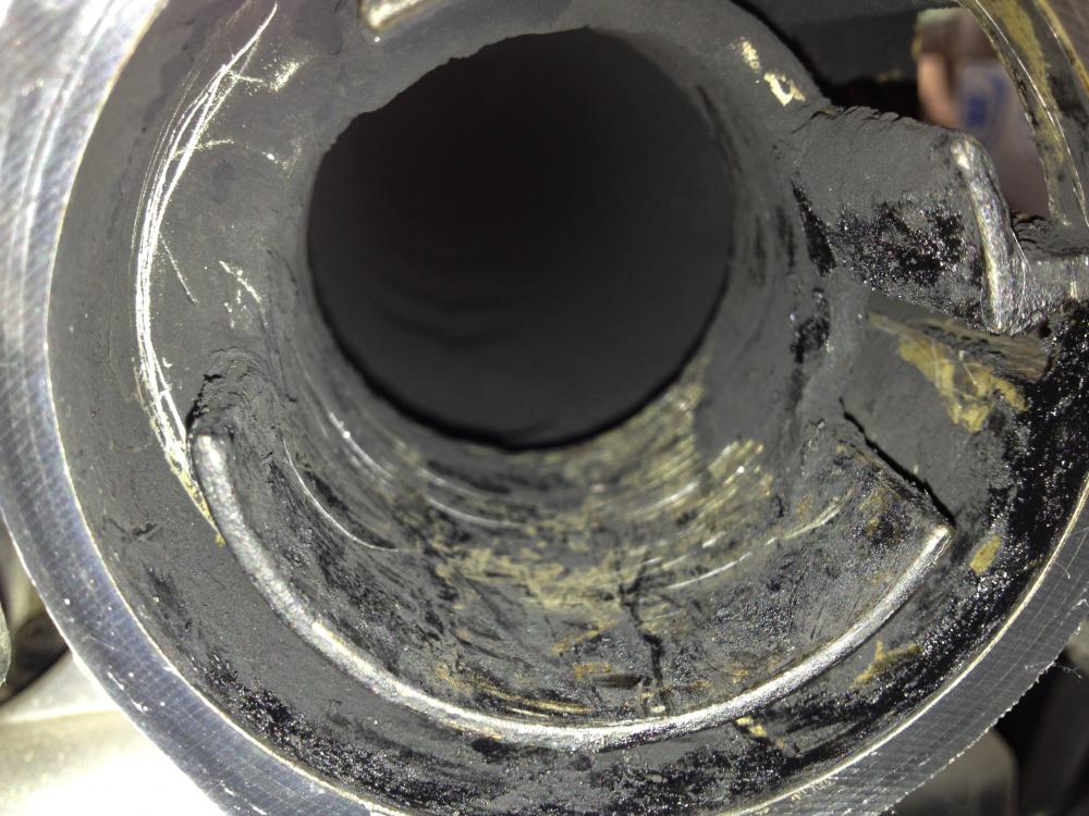

Nonog Posté(e) le 21 Février 2017 Signaler Posté(e) le 21 Février 2017 (modifié) c'est dommage je l'ai fait la semaine dernière!!! Donc en gros: - déclispse les tuyaux des colliers noir qui sont a proximité de ta zone de travail pour un meilleur accès - débranche électriquement la vanne (il y a une languette a tirer pour déverrouiller le connecteur dévisse les 2 vis sur le dessus de la vanne pour enlever le conduit d'entrée qui se situe en dessous (attention au joint) - tu as ensuite 4 écrous/vis côté bocal de liquide refroidissement a retirer (c'est un empilement: support de durite noir/ tole de protection thermique en alu et ensuite c'est au tour de la vanne (attention aussi au joint) Je la nettoie à la brosse et à l'air comprimée et je fini le boulot avec une bombe aérosol de nettoyant pour plaquette de frein Perso, je te conseille de démonter aussi ta vanne papillon d'admission d'air et de nettoyer l'entrée du conduit en sortie de la vanne EGR car c'est l'endroit le plus encrassé. sur la photo, c'est l'entrée collecteur d'admission là ou est la vanne papillon et la sortie de la vanne EGR se situe en haut à droite après nettoyage. on voit qu'il y a une double parois tout autour qui était blindé d'un mélange suit/huile que je gratte au tourne vis + aspirateur pour éviter que cela tombe dans le moteur. (ne peut être fait qu'en démontant la vanne papillon) si tu démonte aussi la vanne papillon, il faut démonter la batterie, pour ensuite démonter le conduit d'admission (2vis) et ensuite la vanne papillon qui a 3 vis (gaffe aux 2 joints) Le mieux étant de prendre des photos au fur a mesure du démontage pour éviter les risques d'erreur au remontage Faut compter 2, 3h en prenant son temps. N’hésite pas si tu as des questions, çà sert à çà un forum. perso, j'ai 120.000kms avec la mienne et je n'ai jamais changé la vanne; un nettoyage/an ou quand je commence à avoir des trou à l'accélération et c'est reparti de plus belle... Modifié le 21 Février 2017 par Nonog
ThibRoux26 Posté(e) le 26 Février 2017 Signaler Posté(e) le 26 Février 2017 Ah enfin j'ai eu le temps ce samedi de faire le nettoyage, j'attends le début de semaine pour voir le résultat j'ai de la route à faire pour le travail. Merci beaucoup pour ton aide.
