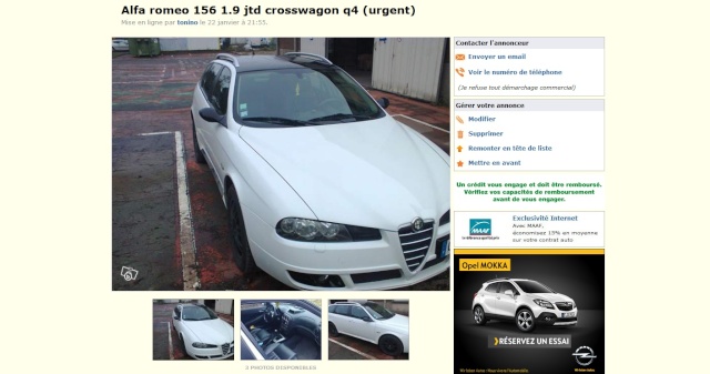

Ndo Posté(e) le 23 Janvier 2014 Signaler Posté(e) le 23 Janvier 2014 Z'avez vu ? Un Cross blanc ! http://www.leboncoin.fr/voitures/608433819.htm?ca=4_s Les jantes repeintes en noir, bof bof. Mais sinon, ça claque. Citer
alfa-V6 Posté(e) le 23 Janvier 2014 Signaler Posté(e) le 23 Janvier 2014 C'est pas mal, mais retse à voir en réel comment la peinture a été faite! Citer
Shush1 Posté(e) le 23 Janvier 2014 Signaler Posté(e) le 23 Janvier 2014 J'aime bien, mais je trouve que l'alu se voit moins bien. Je me demandais justement comment le cross pourrait sortir en blanc. J'ai ma reponse maintenant. Merci Citer
alfa-V6 Posté(e) le 24 Janvier 2014 Signaler Posté(e) le 24 Janvier 2014 C'est clair que l'alu ne se voit plus du tout. Faudrait qu'il fasse comme Curve pour avoir de l'alu poli. ça ressortirait peut-être plus. Citer
