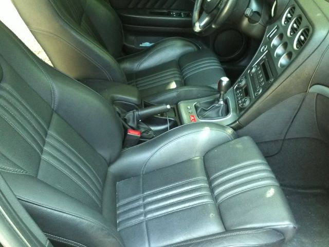

tof69 Posté(e) le 2 Juin 2012 Signaler Posté(e) le 2 Juin 2012 je viens demander quelques petits conseil car je voudrait nettoyer le cuir de ma TI , mais je n'est pas les produits que vous avez vous les spécialistes . j'ai en ma possession un nettoyant liquide pour cuir que je j'utilise pour le canapé a la maison qui va pas trop mal , et le glod class cuir MEGUIAR'S qu'un pote m'a donner car il a vendue sa caisse qui avait l’intérieur cuir . est ce que cela suffira pour redonner un bel aspect sur mon cuir sachant qu'il n'est tres sale ? j'attend l'avis des pros en la matière , mais je pense qu'ils vont me dire que ca va pas etre terrible !
kbass Posté(e) le 2 Juin 2012 Signaler Posté(e) le 2 Juin 2012 (modifié) J'ai pas compris la phrase, il manque un mot... Ton cuir est très sale ou n'est pas très sale ? S'il est pas spécialement sale, il suffit de le dépoussiérer (aspirateur, chiffon), puis d'utiliser un nettoyant cuir sous forme liquide (vaporisateur) ou bien de l'eau chaude + savon de marseille et frotter doucement avec une brosse à ongle à poil souple...puis d'appliquer une lotion nourrissante et protectrice S'ils est très sale, il faut utiliser un produit nettoyant cuir concentré et passer une ou deux fois la brosse à ongle. Puis appliquer la lotion nourrissante et un sealant Pour les marques: gliptone, colourlock (uniquement sur le web) sinon la baume meguiar's tout en un pour un cuir relativement propre est un excellent produit reconnu pour ses qualités nourrissantes, odorantes et non gras... Tu peux aussi faire comme moi , ou d'autre puriste qui utilisent des produits equins comme la graisse nutritive Sapo et autres produits dégraissant/traitant de la marque Fouganza des magasins Decathlon (prix très economique pour du bon produit!) Dans ce cas là, je te conseil de nettoyer ton cuir avec un savon glycériné et un gant de toilette Puis pour nourrir le cuir (comme pour mes pompes) j'utilise de l'huile de pied de beuf! à appliquer avec une éponge (généralement fourni avec) et en faisant en sorte d'éviter de passer de l'huile sur les coutures! faire les coutures en derniers et avec très peu de graisse (sinon elles vont sécher et s'âbimer!) Repasser une couche si le cuir est trop sec A faire une fois par an (ou comme moi, une fois avant l'été et une fois juste après l'hiver en début d'année) Modifié le 2 Juin 2012 par kbass

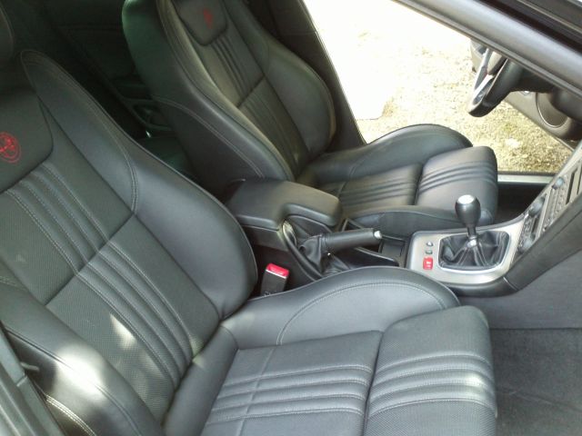

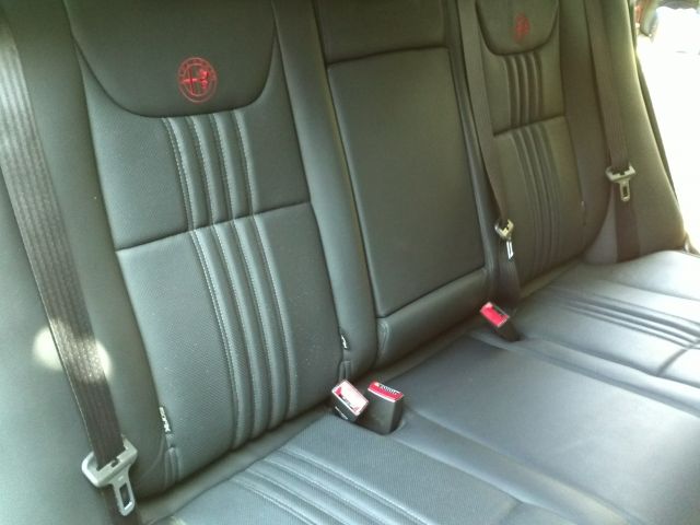

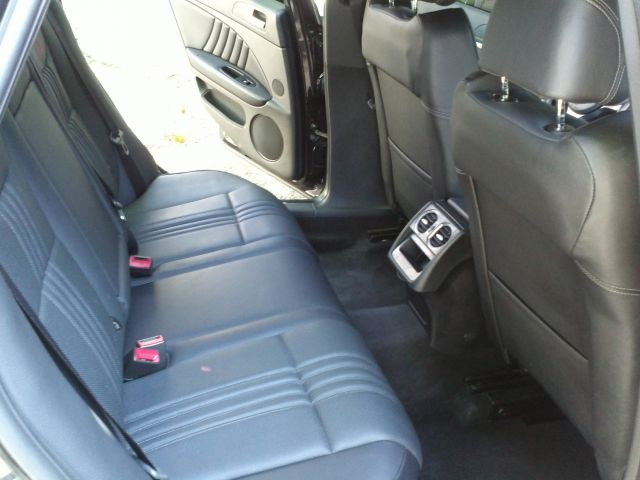

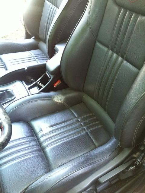

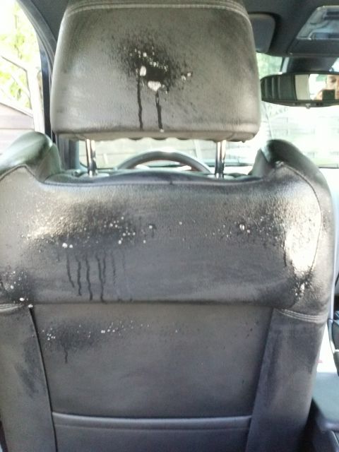

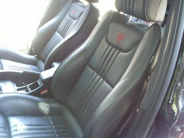

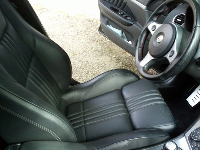

RG76 Posté(e) le 2 Juin 2012 Signaler Posté(e) le 2 Juin 2012 Ci-après le nettoyage réalisé par Leju07 de mon cuir noir. J'ai REdécouvert qu'il était beige à l'origine !

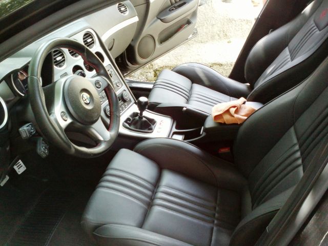

RG76 Posté(e) le 2 Juin 2012 Signaler Posté(e) le 2 Juin 2012 Aujourd'hui, j'ai fini les deux sièges avant, l'accoudoit central et le pommeau. Il m'a fallu 2H30 et j'ai plus de produit miracle. Les microfibres étaient SUPER noires !! Je vais en recommander et finir dès que possible. Sur les sièges avant il y a encore quelques endroits à peaufiner, mais le résultat et simplement spectaculaire. D'ici 15 jours, je devrais avoir une voiture neuve !!

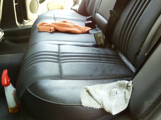

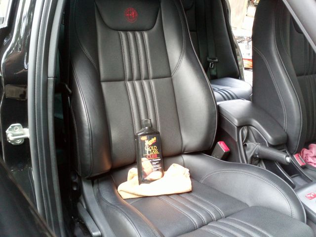

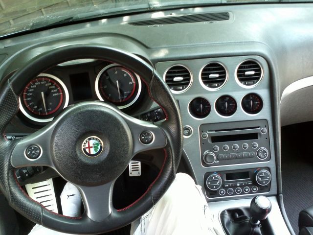

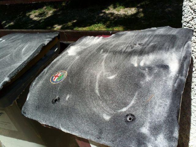

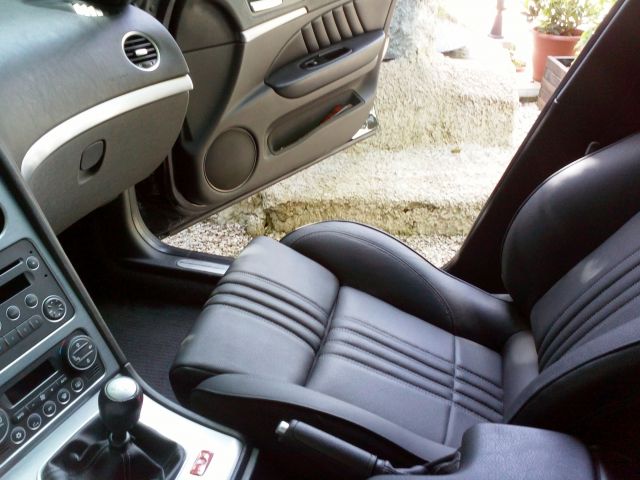

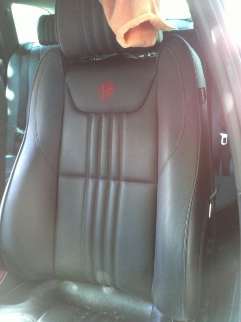

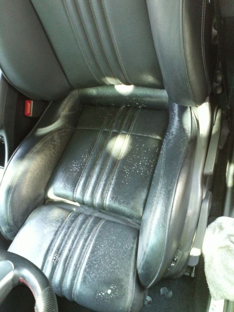

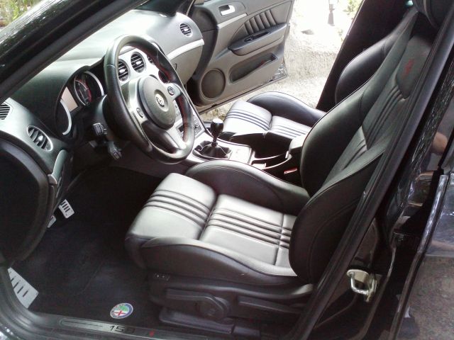

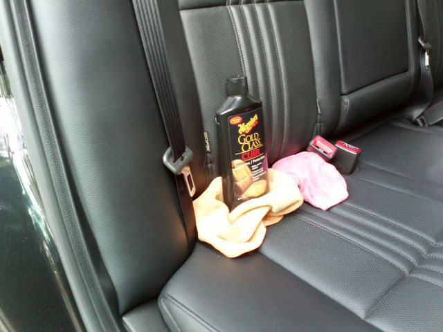

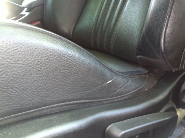

tof69 Posté(e) le 2 Juin 2012 Signaler Posté(e) le 2 Juin 2012 (modifié) je vois que je suis pas le seul a avoir bichonné le cuir de la 159 ! alors j'ai commencer avec le nettoyant cuir que j’utilise pour le canapé , en humidifiant le cuir et en pulvérisant le produit a base de glycérine , puis rincage au gant de toilette , et enfin séchage a la microfibre , le résultat etait vraiment concluant , car l'eau de rincage etait bien cracra , et le cuir a retrouvé son aspect mat ! avant sur les photos le cuir a l'air propre , mais une fois nettoyé j'ai bien vu la difference ! sinon j'ai une petite déchirure sur le siège conducteur au niveau du bourrelet de l'assise , est ce qu'il y a une solution pour éviter qu'elle se propage ? il me semble que j'ai vu quelque part qu'il existait un cuir "liquide" pour réparer se genre d'accro , quelqu'un connait ? ou si quelqu'un a une solution .... pendant j'ai changer l'eau de rinçage pour chaque sieges ! et j'en ait profiter pour laver également les tapis de sol ! lol apres le volant, le levier et soufflet de vitesse on y eu le droit aussi ! et pour finir passage du meguiar's gold class , qui n'est pas facile a appliquer car il s’étale mal , le produit reste la ou on a posé le chiffon en premier , puis sur le perforé c'est encore plus galère ! mais enfin avec de la patience on y arrive ! voila ,on ne voit pas peut etre pas tres bien la différence sur les photos mais en vrai ca se voit bien ! j'ai du passer au total 4H pour tout faire , contre portes comprises , aspirateur , et plastiques . et en prime une bonne odeur dans la voiture ! Modifié le 2 Juin 2012 par tof69
kbass Posté(e) le 2 Juin 2012 Signaler Posté(e) le 2 Juin 2012 (modifié) bravo, bon travail, par contre j'ai omis de te dire que pour des cuirs perforés, il vaut mieux éviter les baumes nourrissant et privilégier les "graisses" nutritive qu'on applique en tapotant avec une éponge légèrement imbibée...toujours en bien essuyant après...mais ça permet d'éviter d'obstruer les trous du cuir Et surtout ne pas trop utiliser de produit car avec les trous, ça peut s'abimer plus rapidement... Les cuirs perforés étant donc plus fragile, il faut faire attention... Modifié le 2 Juin 2012 par kbass
tof69 Posté(e) le 2 Juin 2012 Signaler Posté(e) le 2 Juin 2012 oui j'ai fait attention de ne pas en mettre dans les trous ! pas évident ... je n'est pas beaucoup utilisé de produit , le plus étant sur les dossiers ! enfin je suis quand meme content du résultat .
