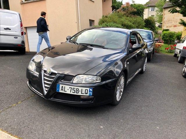

donguigui Posté(e) le 20 Mai 2020 Auteur Signaler Posté(e) le 20 Mai 2020 C'est exactement ca. En plus ma fille maintenant s'installe seule, on a assez de place pour les départs en vacances, et la ligne est toujours aussi sublime. Et dans cette configuration, c'était vraiment celle que je voulais. En espérant que ce couac soit juste un faux départ 😁😁

dimmouth Posté(e) le 22 Mai 2020 Signaler Posté(e) le 22 Mai 2020 Moi c’est ce qui m’avait fait craquer pour la SMG2 sur la M3 également. Surtout que c’était la référence à l’époque. Après c’est des boites faites pour rouler malgré tout et pas faire de la ville et des bouchons. C’est pas le top du confort. la config avec le cuir rouge est magnifique !

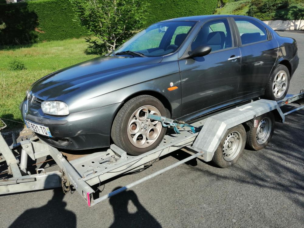

Forza!!! Posté(e) le 22 Mai 2020 Signaler Posté(e) le 22 Mai 2020 Le 16/05/2020 à 15:48, donguigui a dit : Et voilà. Ce matin, la 156 est partie pour démarrer sa nouvelle vie. Forza est venu la chercher, la transformation en pistarde va pouvoir commencer. Hâte de voir ce que cela va donner 😉 non va attaquer ça d’ici quelques mois! Affaire à suivre!
