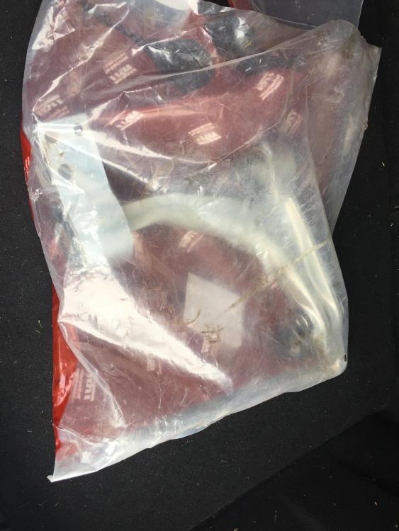

-Passer 2 heures à sortir le triangle inférieur avec des vis serrées à un couple terrible dans des endroits pas possibles
-Se féliciter de ne pas avoir eu avoir à démonter la biellette de barre stabilisatrice pour sortir le triangle en question
-Se rendre compte qu'il faut impérativement la démonter pour remonter le triangle en question
-La dévisser sans aucun problème, foirer lamentablement l'empreinte en la revissant car le filetage, bien que droit, est dur comme du béton
-Devoir refrapper une empreinte Torx dans cette vis de merde, et revisser grâce à la clé à chocs
-Se féliciter d'avoir surmonté ce qui semblait devoir immobiliser la voiture le temps de recevoir cette putain de biellette
-Casser net la vis filetée du triangle supérieur en revissant l'écrou
Ca, ce serait être chat noir.
