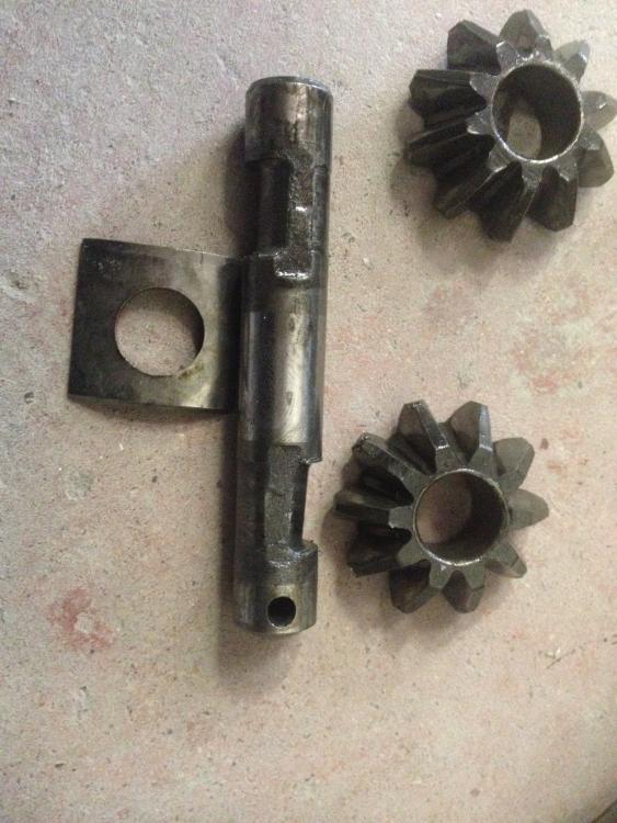

mickGTA69 Posté(e) le 5 Septembre 2015 Auteur Signaler Share Posté(e) le 5 Septembre 2015 salut tout le monde!bon voila démontage fait aujourd'hui et quel galère!!! lolc'est une cale du satellite dans le diff qui a cassé et ensuite cassé mon carter!apparemment vu la tronche de l'axe c'est pas d'aujourd'hui mais j'entendais pas spécialement de bruit particulierson voit une cale sur les deux vu que l'autre es en morceaux,puis l'axe un peu usévoila le petit trou dans le carter qui va m'en faire un énorme a moi et mon compte en banque lol pour info stock-it c'est 2790 euros la boite avec Q2.... aieeee! Lien vers le commentaire Partager sur d’autres sites More sharing options...

mickGTA69 Posté(e) le 10 Septembre 2015 Auteur Signaler Share Posté(e) le 10 Septembre 2015 bonsoir a tous et merci de vos réponse!bon du coup,je vais essayer de me débrouiller a ouvrir ma boite puis a faire ressouder le carter et contrôler l'intérieur, ensuite acheter un différentiel (je pense tant qu'a faire partir sur un quaif)!j'ai fait le tour des sites internet,la plupart des réponses sont négatives,ou alors il faut envoyer la boite pour devis,ce qui est normal mais bon je vais pas m'amuser a l'envoyera droite et a gauche,bonjour les frais de port!je sais pas si je vais pas en profiter pour changer le démarreur tant que j'y suis comme ca c'est fait vu la galère a démonter(on sait jamais lol)enfin,on verra comment ce passe la réparation de la boite s il me reste un peu d'€! Lien vers le commentaire Partager sur d’autres sites More sharing options...
alex42 Posté(e) le 10 Septembre 2015 Signaler Share Posté(e) le 10 Septembre 2015 a ouvrir ma boite puis a faire ressouder le carterJ'serais toi j ferais pas sa, c'est assez risqué vu la matiere du carter, et si sa se refend tu va te taper un re-démontage et flinquez le disque d'embrayage avec l'huile Lien vers le commentaire Partager sur d’autres sites More sharing options...
mickGTA69 Posté(e) le 10 Septembre 2015 Auteur Signaler Share Posté(e) le 10 Septembre 2015 Effectivement! ouch! pour stock IT le prix diffère selon si tu fait un échange standard ou si tu achètes une boite seule. 2790 c'est abusé! il n'y a pas si longtemps il y avait une gta de 2004 120 000KM avec q2 et échappement inox accidenté sur l'avant droit à vendre pour 4 000€ sur le bon coin. oui, comme tu dis ouch!! surtout que d'après ce qu'il m'a dit il ne change pas les roulements intérieur de boite soi disant très solide sur ce modèlej'ai pas envie de la démonter 2 fois la boite donc tant qu'a faire, repartir sur un truc propre!oui il y en a une a 3000€ pour pièces mais c'est écris moteur, boite ok 150 000 kms mais bon pour un peu qu'il n'y est pas le Q2!mais bon pour dire c'est trop chère c'est boite, chez FIAT c'est 2490€ HT en échange standard(sans savoir si c'est un diff normal ou Q2)! Lien vers le commentaire Partager sur d’autres sites More sharing options...
mickGTA69 Posté(e) le 11 Septembre 2015 Auteur Signaler Share Posté(e) le 11 Septembre 2015 J'serais toi j ferais pas sa, c'est assez risqué vu la matiere du carter, et si sa se refend tu va te taper un re-démontage et flinquez le disque d'embrayage avec l'huileen faite le carter n'est plus dispo apparemment donc je vois pas trop de solution,(stock-it compte bien faire la même chose si j'envoie ma boite chez eux) et pour l'embrayage je sais bien je vais y avoir le droit de le changer la Lien vers le commentaire Partager sur d’autres sites More sharing options...
