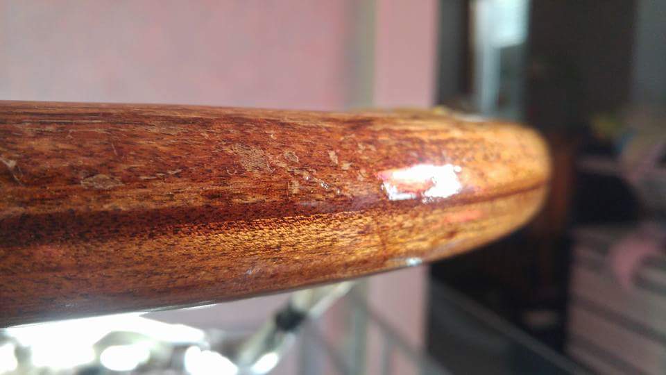

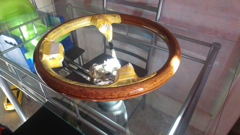

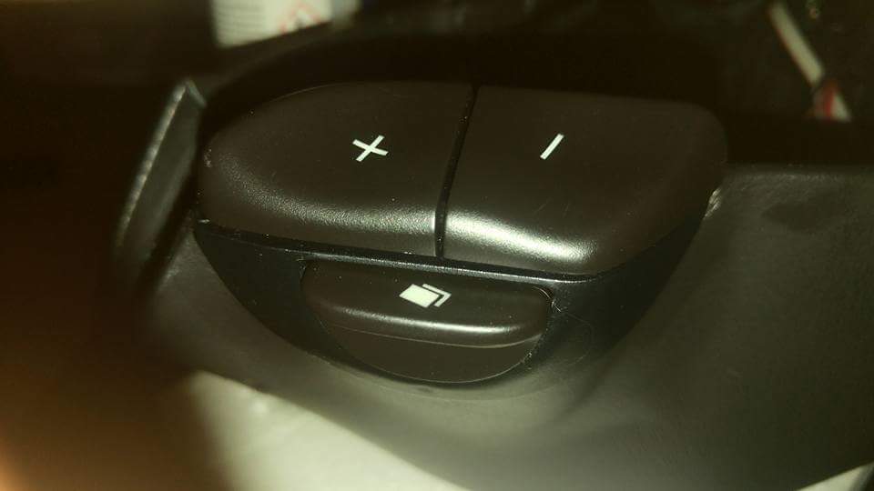

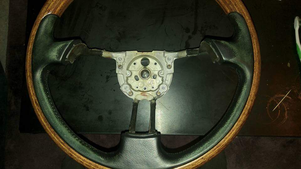

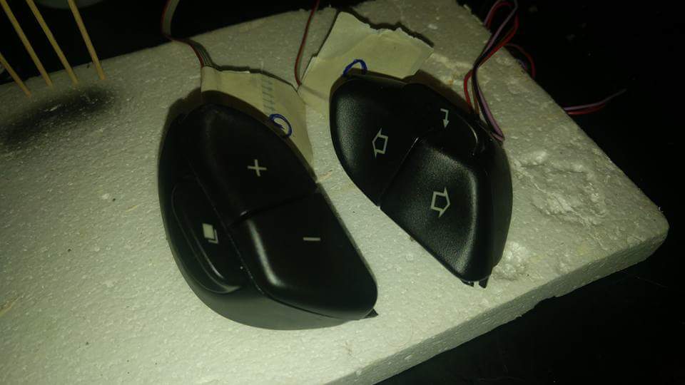

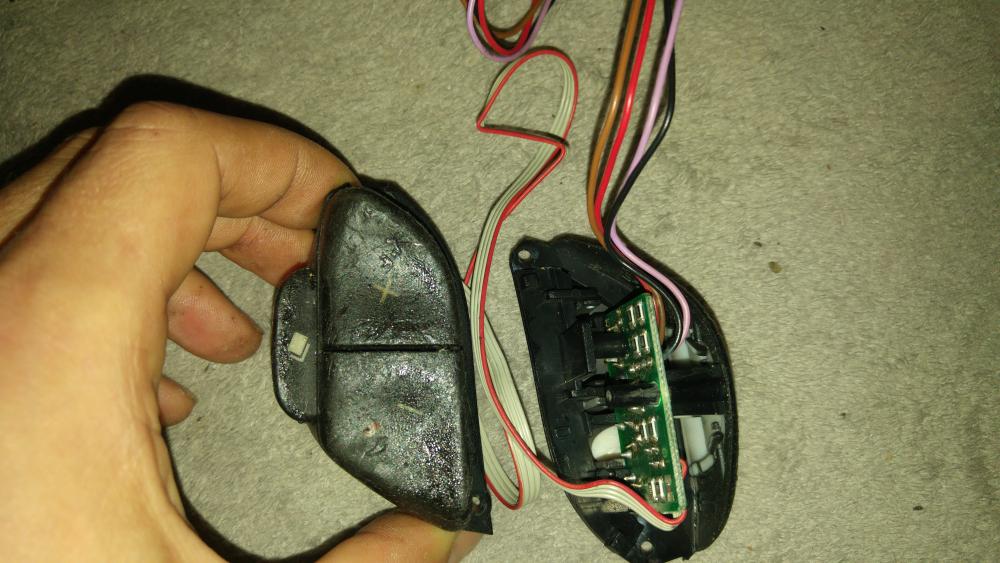

Fredlutt68 Posté(e) le 1 Janvier 2016 Auteur Signaler Posté(e) le 1 Janvier 2016 Salut a tous. Pour commencer tous mes voeux a tous pour cette nouvelle année qui commence. 😊 Mon volant a reçu deux couche de vernis. Il brille a nouveau, mais je ne suis pas très contant du résultat. Visuellement, j'ai réussi a comblé les impacts et supprimer l'aspect râpe au touché. Par contre les impacts sont encore visible, je n'est pas réussi a les effacer. Le vernis d'origine est très dur, même en attaquent au 800, je n'ai pas réussi a descendre, j'aurais du adoucir les impacts mais par peur de touché la base, je n'ai pas insister d'avantage. Une dernière couche de finitions sera donné dans la soirée Le cache arrière est prêt a être remonté après un gros nettoyage des commandes. Avant Après

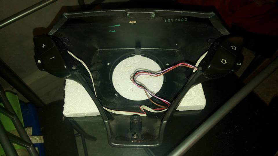

Fredlutt68 Posté(e) le 1 Janvier 2016 Auteur Signaler Posté(e) le 1 Janvier 2016 La partie "bois" est terminé.... 3 couche de vernis... Et en vu du résultat je n'irai pas plus loin sur cette étape. Les commandes ont reçu une dernière passe de produit nettoyant. Demain je termine le cuir de mon volant

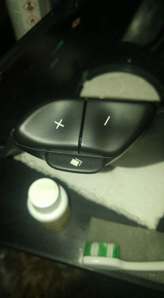

EtienneSoissons Posté(e) le 1 Janvier 2016 Signaler Posté(e) le 1 Janvier 2016 Très beau travail ! Avec quoi as-tu nettoyé les commandes au volant ??

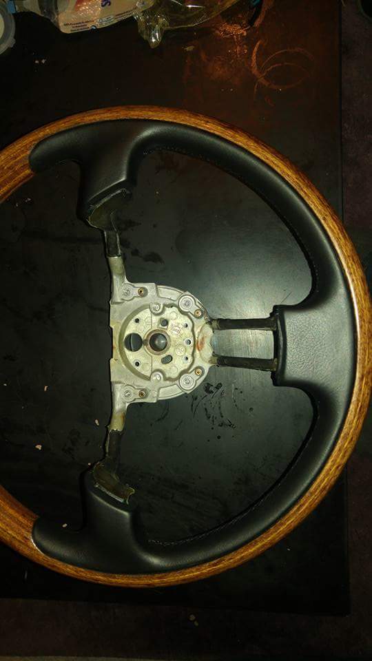

Fredlutt68 Posté(e) le 2 Janvier 2016 Auteur Signaler Posté(e) le 2 Janvier 2016 Il y a 15 heures, alfa-V6 a dit : Tu devrais trouver la réponse dans la "dizaine" de sujets qui en parlent actuellement... Il y a une épidémie de commande au volant en ce moment... Pour le nettoyage, j'ai utiliser le surplus de nettoyant a base d'alcool fournis avec le kit rénovation volant cuir. (Je vais d'ailleurs voir si il n'y a pas moyen d'en avoir en plus grande quantité, j'aime bien travailler avec). Nettoyage du cuir se matin. Un peu gallère se nettoyage, il était très encrassé. De plus un amis Facbookien sellier ma dit de ne plus poncer sous peine d'attaquer "trop" la fleur du cuir... Donc j'y suis aller a la brosse pendant un bon moment... Reste plus qu'a laisser sécher avant la recoloration.
Fredlutt68 Posté(e) le 2 Janvier 2016 Auteur Signaler Posté(e) le 2 Janvier 2016 Il y a 6 heures, 159_90 a dit : Beau boulot, bravo ! Merci 😉 Mon volant est terminé, et, après la déception sur le vernis, le résultat final me plait. Début de la recoloration 1ère couche 2ème couche Et... Fini Reste plus qu'a posée la lotion protectrice mais d'après la fiche technique il faut attendre 24h après la dernière pose de scellement.

@rnaud Posté(e) le 3 Janvier 2016 Signaler Posté(e) le 3 Janvier 2016 Très beau boulot Fred. Ton volant revit Concernant les éclats, à part remettre du bois il n'y avait pas grand chose à faire. Le vernis comblera les trous mais visuellement ça se verra. Mais c'est peanuts en regard de l'aspect que tu as permis à ton volant de retrouver. Idem pour les commandes, félicitations, elle sont quasi-neuves. Tu peux être fier !

@rnaud Posté(e) le 3 Janvier 2016 Signaler Posté(e) le 3 Janvier 2016 Il n'est pas trop tard. Tu peux laisser passer quelques jours, nettoyer à l'essence de nettoyage et repasser quelques couches. Concernant ton siège, le Centre du Cuir vend du cuir liquide pour reboucher les trous et fissures profondes. Tu peux aussi si tu aimes jouer reteinter tout le siège au pistolet ou à l'aérographe.

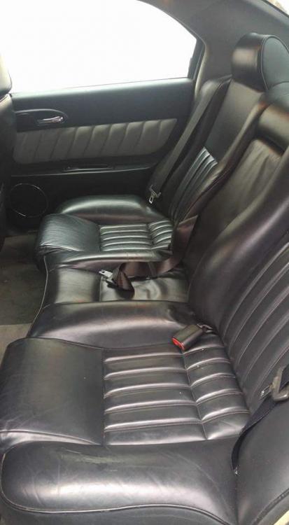

Fredlutt68 Posté(e) le 4 Janvier 2016 Auteur Signaler Posté(e) le 4 Janvier 2016 Voici quelque photos de mon intérieur. Pour continué sur le cuir Le siège conducteur est le pire, il est très fatigué. Après, le reste sa va, je pense qu'un soin serra suffisant. Un gros nettoyage moquettes, et si quelqu'un a une astuce pour refaire les seuils de potre siglé Alfa Romeo je suis preneur... Les miens raillé.
alfa-V6 Posté(e) le 4 Janvier 2016 Signaler Posté(e) le 4 Janvier 2016 Ton siège conducteur ne semble pas déchiré. Commences par un bon nettoyage et un "soins" pour lui redonner sa souplesse. Pour la couleur perdue, il existe plusieurs fabricant de teinte spéciale cuir. Le plus connu est Colourlock qui a une très grande gamme, mais qui est assez cher.
Fredlutt68 Posté(e) le 4 Janvier 2016 Auteur Signaler Posté(e) le 4 Janvier 2016 Il est a la limite sur le haut. Pour le "réparé" je compte continué avec ColourLock, j'ai bien aimé travailler avec leur produit sur mon volant.
alfa-V6 Posté(e) le 4 Janvier 2016 Signaler Posté(e) le 4 Janvier 2016 Ils ont des kits de réparation avec un cuir liquide de synthèse qui, d'après ceux qui ont essayé, donne de très bon résultat. Ils te font aussi la couleur sur mesure si elle n'existe pas dans leur catalogue. Mais pour le noir, ils doivent avoir.
