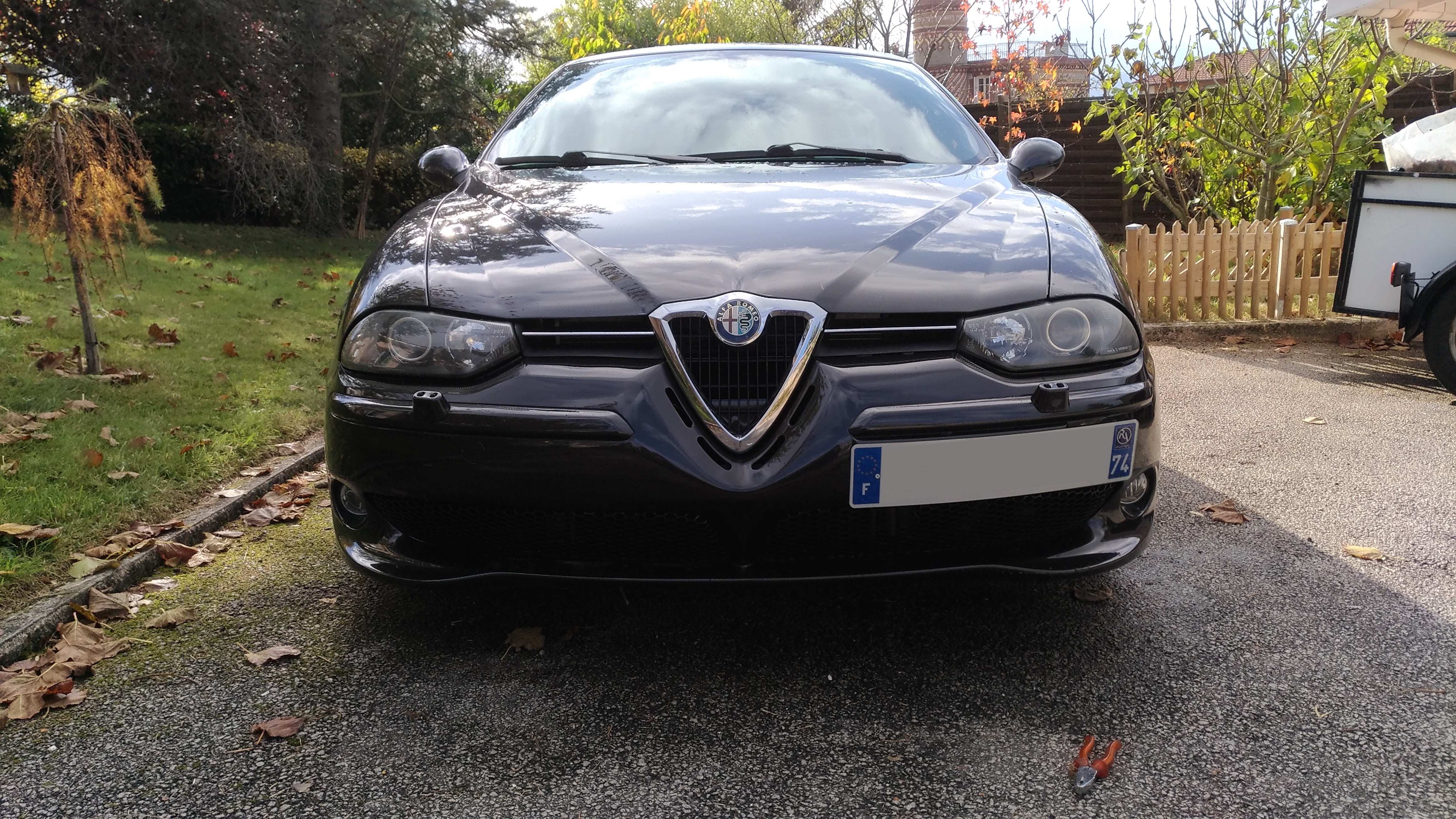

Piston42 Posté(e) le 18 Octobre 2017 Signaler Posté(e) le 18 Octobre 2017 Salut à tous, Après mon inscription, je vous présente ma belle qui m'a amené ici ! Je ne vais pas tourner autour du pot, je viens vous présenter ma 156 GTA Sportwagon fraîchement acquise ce vendredi ! Alors la concernant, il s'agit d'une Sportwagon boîte méca d'août 2002, presque 175000km au compteur, de couleur noire avec intérieur full noir. Elle est montée sur 4 ressorts courts Eibach, mais avec les amortos d'origine je dirais, qui sont d'ailleurs bien fatigués à mon goût (j'ai toujours roulé sur des filetés à vrai dire, ça me change). Elle possède des jantes de 18", les Véloce de la GT si je ne me trompe pas. Elle a aussi eu droit à une demi ligne Inox Ragazzon, et on voit que c'est italien, car c'est de l'Inox qui rouille ! Avec cette ligne, l'Arese s'exprime pleinement, c'est juste envoûtant ! Et cet Arese respire aussi grâce à une boîte à air BMC, qui est d'ailleurs installée n'importe comment, et comme je suis pointilleux, ce montage ne me plaît pas, j'aimerais retrouver la boite à air d'origine. Niveau options, je ne sais pas trop encore ce qui est de série et ce qui est en option sur les GTA, mais en gros, j'ai les Xénons, le rétro intérieur auto, l'autoradio GPS, le filet à chien dans le coffre, etc... Mécaniquement, ça tourne bien, hormis un bruit qui semble être un poussoir hydraulique, uniquement à froid, mais j'ai pu voir que ça arrive souvent sur l'Arese. La distrib a 4 ans et un peu plus de 20000km, il faudrait que je prévois de la faire. Après, les triangles inférieurs, le cardan gauche, le radiateur et le débitmètre sont neufs. Tous les freins sont quasi neufs aussi, par contre, je crois que les disques sont déjà voilés à l'avant alors que eux aussi sont neufs... A prévoir prochainement, les silentblocs des triangles supérieurs et ceux des tirants du train arrière, ainsi que la biellette anti couple en haut à gauche du moteur (le silentbloc côté moteur a totalement disparu). Après, dès que je pourrais, je pense que je monterais un diff autobloquant, je ne sais pas si ça sera un Q2 ou un Quaife. Disons que je recherche la fiabilité avant tout, je n'ai pas envie d'éclater ma boîte (j'en ai déjà eu assez avec ma Golf 2 GTI). Après, les grands classiques sur les GTA, le calorstat qui reste ouvert (j'ai reçu le neuf aujourd'hui), l'écran de l'ODB qui déconne à chaud, le soufflet de cardan droit côté boîte méchamment craquelé, la durite d'admission craquelée et coupée (réparée), le rétro gauche qui ne tient plus (réparé). Le CT a aussi indiqué un jeu dans la barre stab, mais je n'ai pas réussi à le localiser encore. Quelques photos de la GTA :

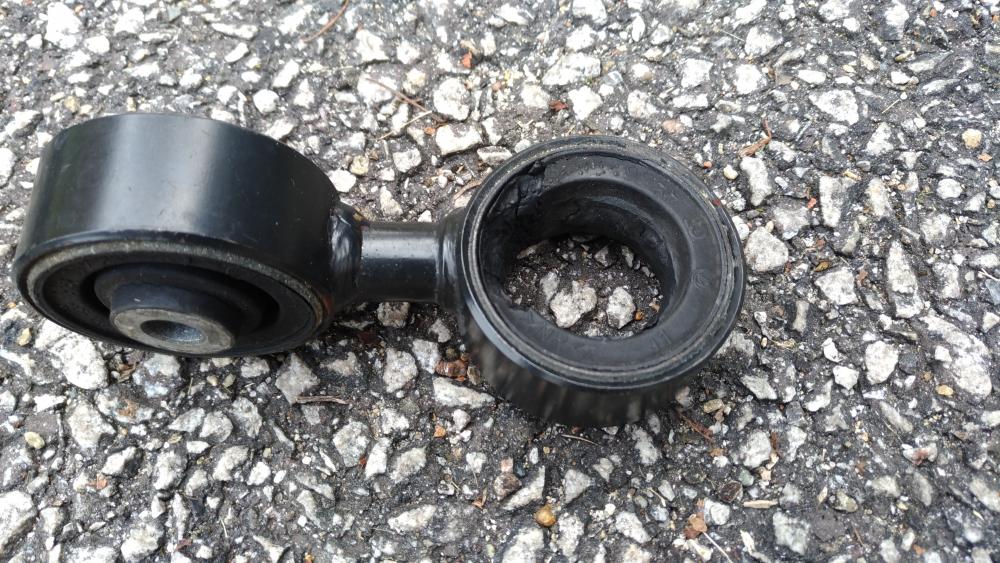

Piston42 Posté(e) le 10 Novembre 2017 Auteur Signaler Posté(e) le 10 Novembre 2017 OK merci pour ton expérience. Je pense que je vais chopper un jeu de disques perf alors. Et merci pour le lien pour les plaques, c'est bon à savoir. Sinon cet après-midi, j'ai monté les Powerflex sur le tirant anti-basculement du moteur. Voilà l'état de l'ancien silentbloc côté moteur : Au passage, j'ai découvert que les lave-phares ne fonctionnent pas, il faut que je regarde ça de plus près. Avec le bruit de la pompe du lave-glace, je n'arrive pas à entendre si la pompe de lave-phares tourne... Autre découverte, il me manque probablement un support au niveau des durites métalliques du circuit de DA qui vont à l'échangeur. Il y a des tampons caoutchoucs sur ces durites au niveau du cardan conducteur, mais il n'y a pas de support et les durites bougent énormément, dont l'une d'elle passe très près de la tête de cardan. Quelqu'un aurait une photo de ce support, ou saurait-il si ce support se trouve sur des 156 autres que GTA ? Merci !

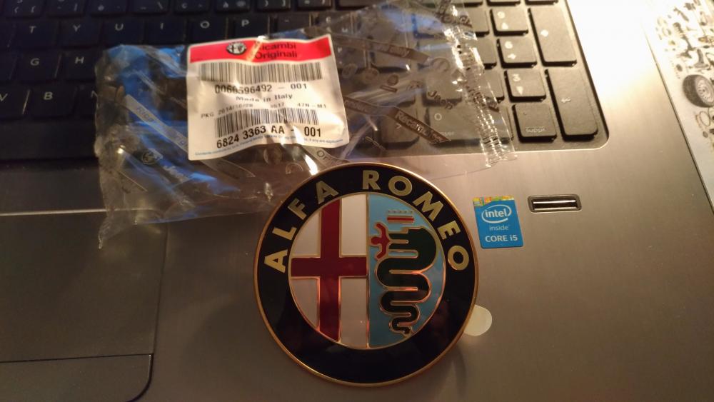

Piston42 Posté(e) le 13 Novembre 2017 Auteur Signaler Posté(e) le 13 Novembre 2017 J'ai reçu mon logo neuf pour l'avant, origine Alfa, ça sera tout beau en remplacement de l'ancien ! Par contre, en le comparant avec mon logo arrière qui est en bon état, j'ai vu que finalement, les couleurs de ce dernier étaient complètement passées. Du coup, je viens de passer commande d'un logo arrière neuf, origine Alfa lui aussi ! Les logos des jantes ont du être récemment remplacés car ils sont comme neufs, du coup, c'est déjà ça en moins à faire.
