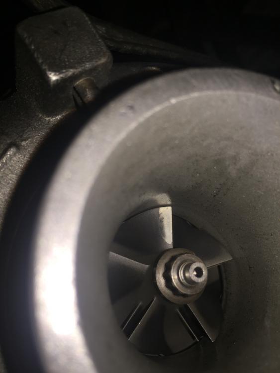

@rnaud Posté(e) le 22 Avril 2018 Auteur Signaler Share Posté(e) le 22 Avril 2018 Bon, hier j'ai repéré que la grosse bague qui lie le catalyseur au turbo était mal serrée. J'ai eu un espoir, finalement déçu. J'ai démonté toutes les durits pour les contrôler, RAS. Les ailettes du turbo de ce côté me semblent nickel, et aucun jeu à déplorer : Impossible avec ce putain de moteur de contrôler que la tige de GV bouge librement, elle n'est visible ni du dessus, ni du dessous. J'ai fait une nouvelle régénération forcée du FAP, sans résultats. J'ai commandé un capteur de pression de suralimentation, mais j'imagine difficilement qu'il soit HS. Une fois celui-ci changé, je ne vois plus que 2 pistes : -Redémonter le turbo pour contrôler que la GV n'est pas grippée -Démonter le collecteur d'admission pour contrôler les swirls (mais pas de code erreur de ce côté, et la voiture démarre au quart). D'autres pistes avant que je n'envisage de la bazarder ? Lien vers le commentaire Partager sur d’autres sites More sharing options...
mystery_077 Posté(e) le 22 Avril 2018 Signaler Share Posté(e) le 22 Avril 2018 Pour vérifier que ta géométrie variable fonctionne, tu directement relier un tuyau sur la pompe à vide et sur le commande de la GV, tu verras si ta tige bouge correctement. Lien vers le commentaire Partager sur d’autres sites More sharing options...
@rnaud Posté(e) le 22 Avril 2018 Auteur Signaler Share Posté(e) le 22 Avril 2018 Salut, Alors j'ai bien pensé à shunter le circuit en reliant directement une durit, oui. Mais je ne peux contrôler visuellement que la tige de GV bouge, ou alors on ne peut plus difficilement : la soupape est placée entre le turbo et le bloc, on ne voit qu'un demi centimètre en étant sous la voiture et avec une lampe. C'est vraiment merdique. Mais faire ça permettrait de contrôler tout de suite si ça agit ou non. J'ai lu quelques autres posts ou on parle d'un boîtier qui permet de faire le vide situé près de l'EGR, et de durits qui pourraient être craquelées voire fendues sur ce boitier, mais je parviens pas à le situer. La personne sur ce post a eu exactement les mêmes symptômes que moi sur un 2,4L : Lien vers le commentaire Partager sur d’autres sites More sharing options...
