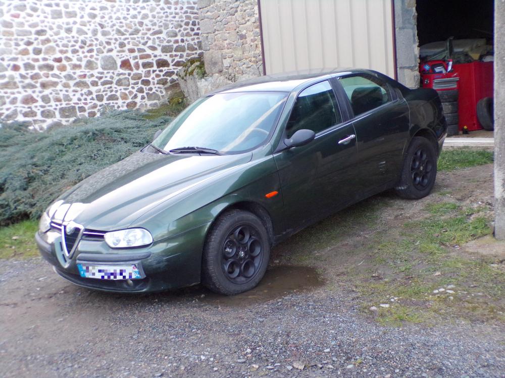

Du coup j'ai vu mon sujet sur Facebook je me suis dit que ça faisait longtemps que j'avais pas mis de nouvelles ici...
Alors y'en a des bonnes et des mauvaises!

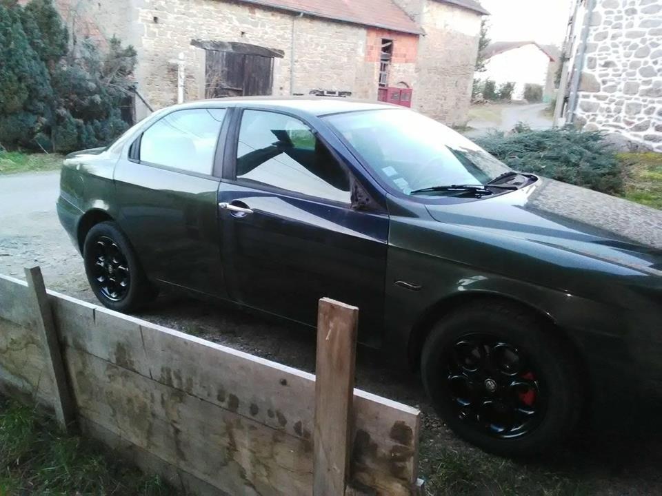

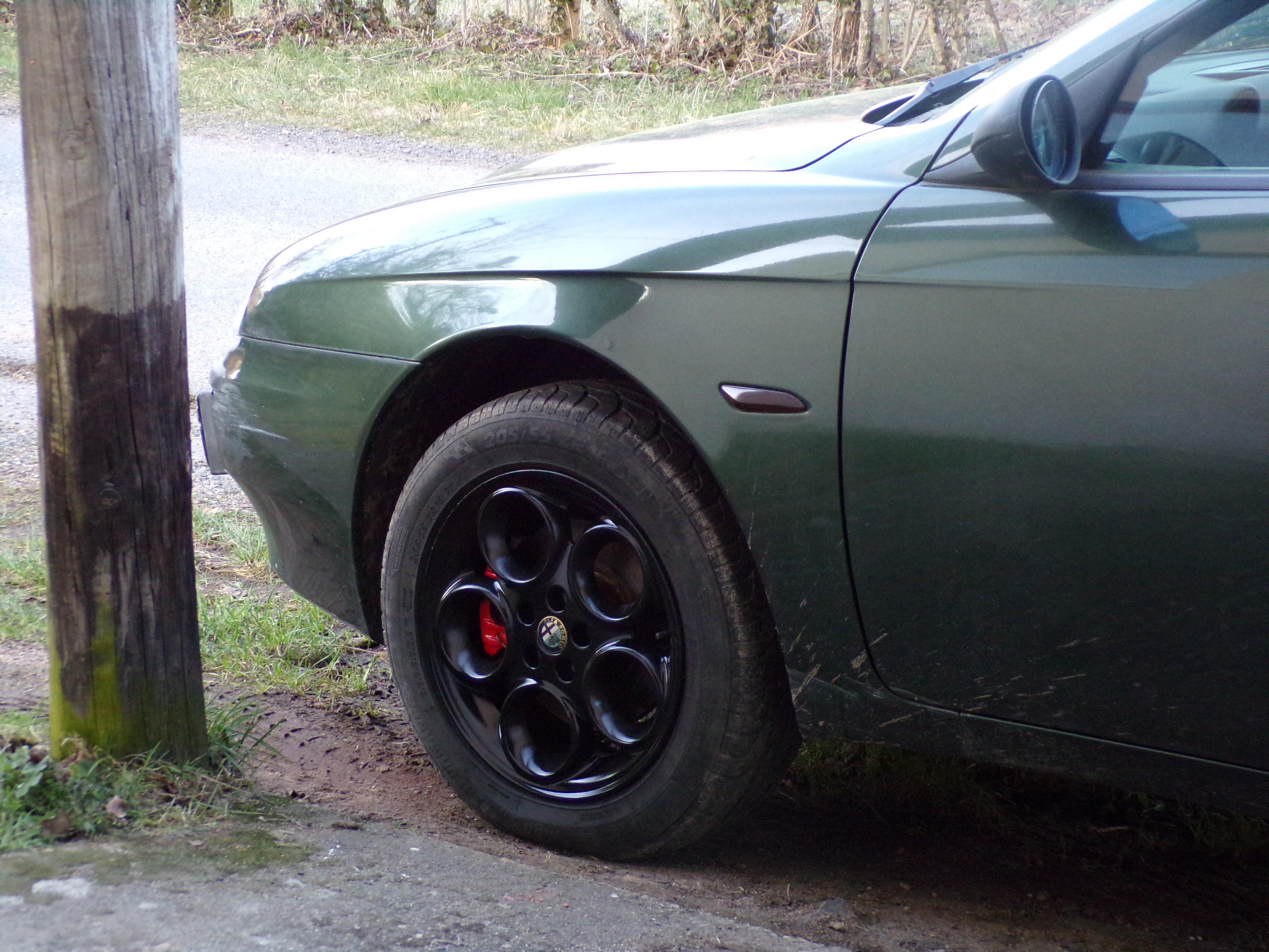

On commence par la bonne, j'ai finalement trouvé mon compromis pour mes roues, j'ai fait un test d'étrier rouge qui me déplaît pas, ça contraste bien avec le noir métallisé brillant, à voir avec le temps.
Avant.
Et après.
100_3336.thumb.JPG.b1d822d28fbf592a12fdaea63b9a862b.JPG100_3338.thumb.JPG.6ad874f5393ecf8be35f517e9abd3b34.JPG52800992_10219479274238993_3156734154343710720_n.jpg.85c63ab975ad8c352eb93fb18e42c4e9.jpg

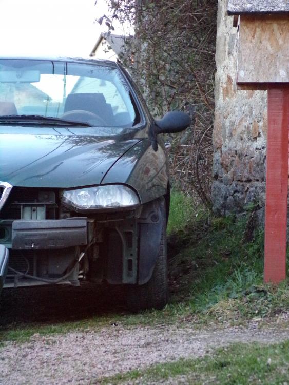

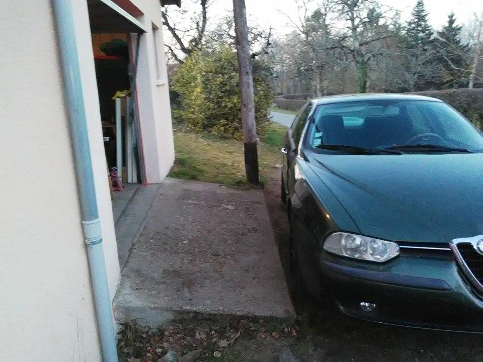

Et ce matin tout est parti en c*uilles. Je mets trop rarement le frein a main, j'ai plus l'habitude de mettre une vitesse, sauf aujourd'hui. La voiture est partie en arrière avec ma porte passager ouverte, bien entendu, le beau poteau que vous voyez sur la photo à bien réussi à stopper la voiture avant que je saute sur le frein à main...
52607931_10219479274919010_4411190914916024320_n.jpg.7a8a953ea9f4e72ea8122a2867040814.jpg
Du coup, ma porte à pliée complètement à la renverse, sur mon aile avant (par chance mon aile avant va bien!) La porte était complètement foutu, par chance j'en ai trouvé une, mais bleu, elle est juste en place pour pourvoir la fermer... Plus qu'à peindre.

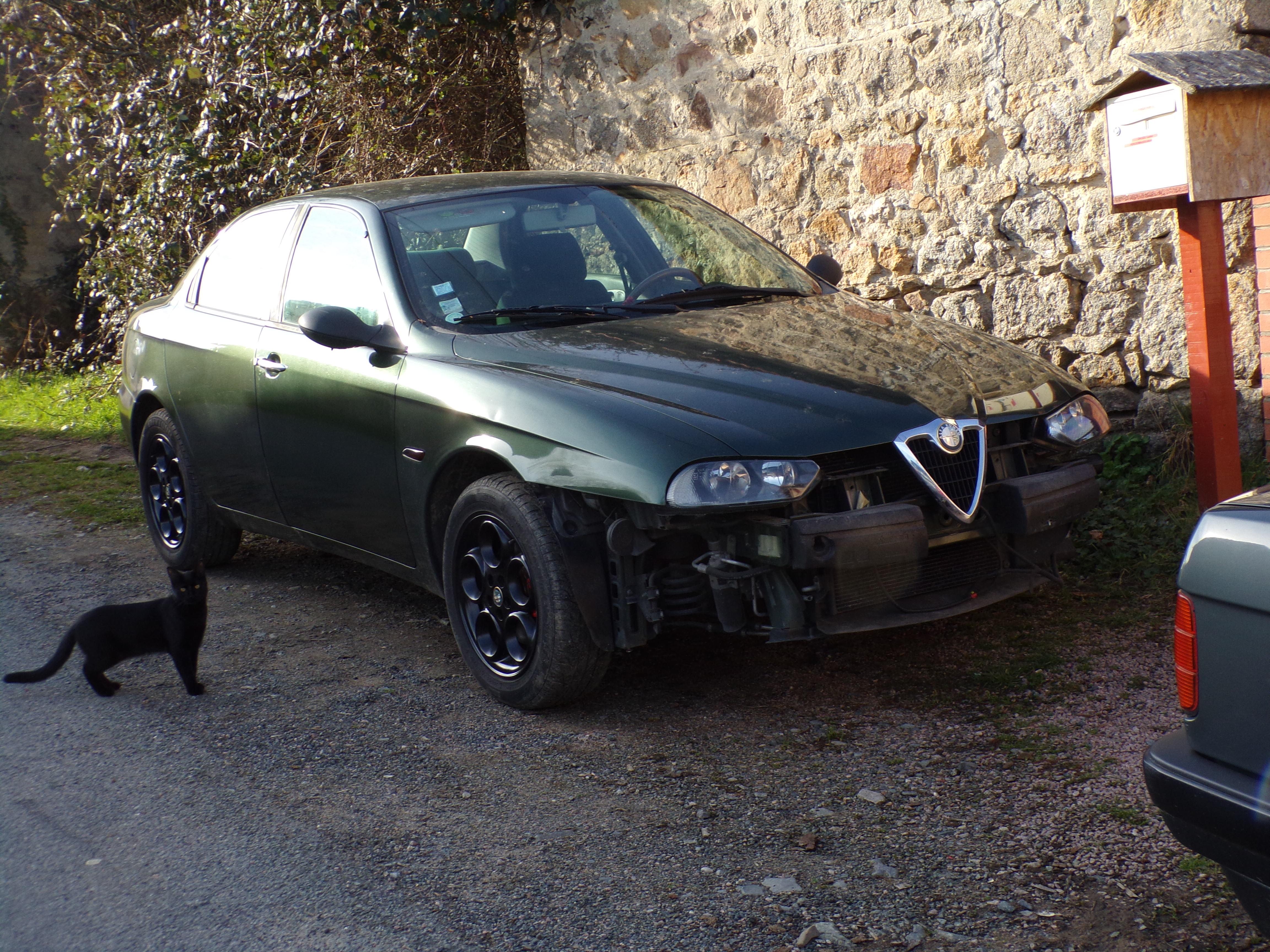

Bon on se laisse pas marcher dessus, on continu pour la phase la plus importante de tout ça, la carrosserie. Au programme
- Peinture de la porte arrière gauche... et avant droite du coup (:rolleyes:).
- Réparation du pare choc avant et arrière et peinture.
- Passage en phare style GTA.
- Lustrage intégral pour uniformiser le neuf du vieux.

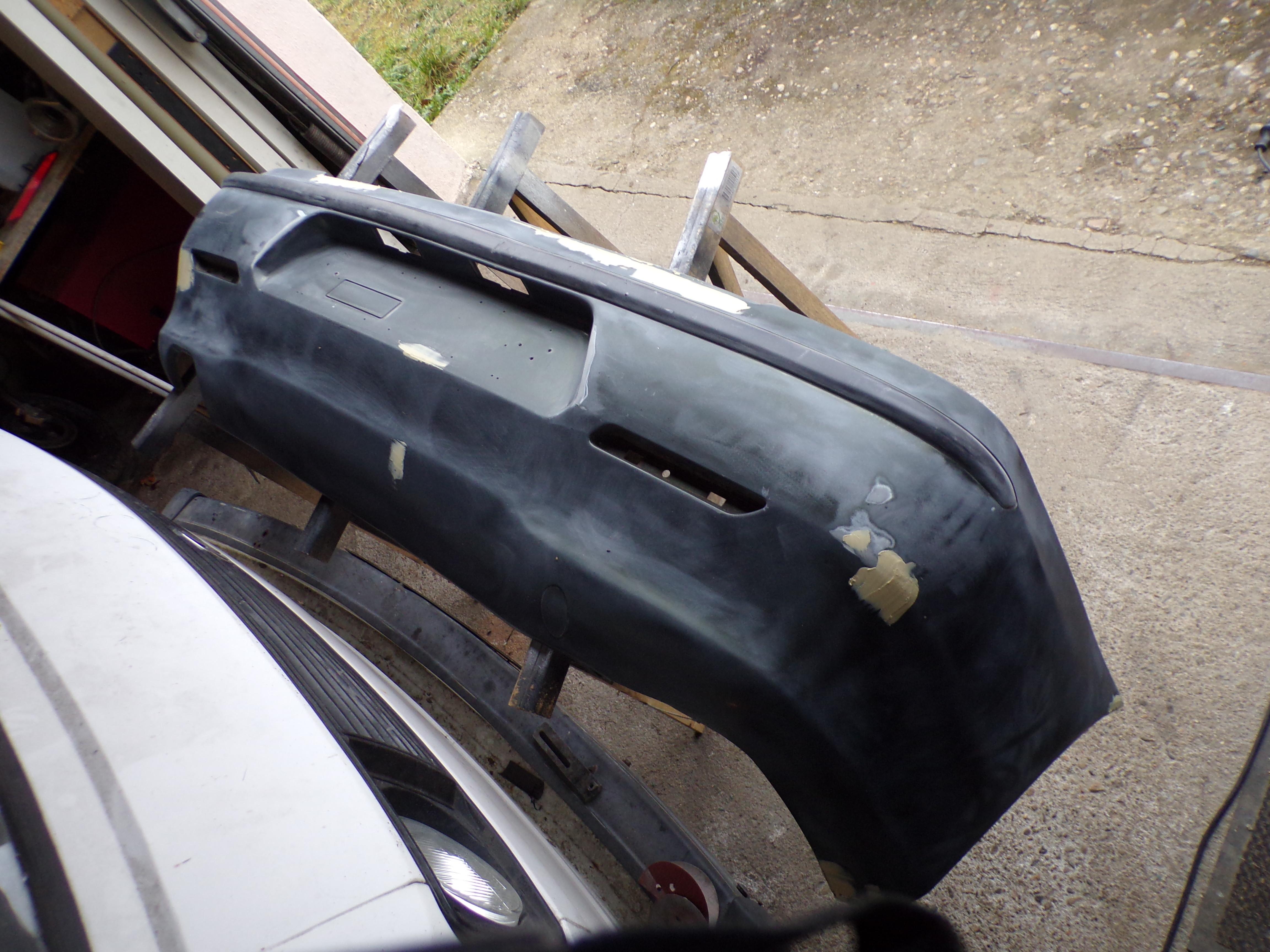

Comme vous l'avez vu en page 1 mon pare choc arrière était particulièrement mal foutu. Alors on démonte.
100_3348.thumb.JPG.bf4c956ee769a0164dbcc598e51b51fb.JPG100_3349.thumb.JPG.524e330644f7e9364739bed59aa02434.JPG

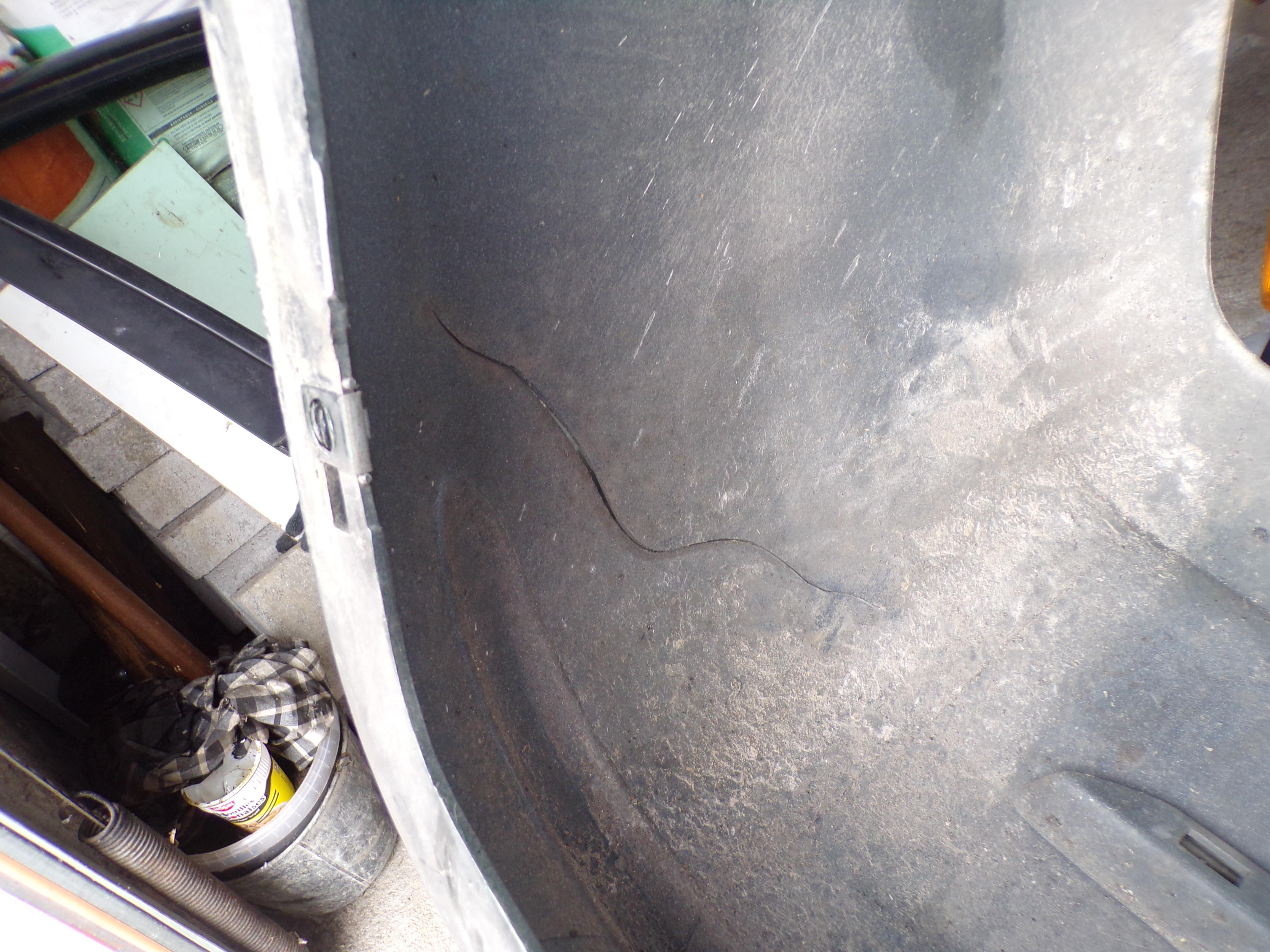

Avec le temps, le plastique avait pris une forme bizarre, j'ai mis tout un tas de pinces pour le laisser passer une nuit, le matin tout est redevenu normal.
La brèche du haut est devenue minime.
Dans un premier temps on décape.
J'ai utilisé la méthode de soudure plastique, qui s'avère être pour moi la plus efficace si elle est bien faite, donc la pointage pour refermer la brèche.
La on rapproche les bords et on soude.
Vu de devant, la c'est bien refermé!
Idem décapage.
Et soudure!

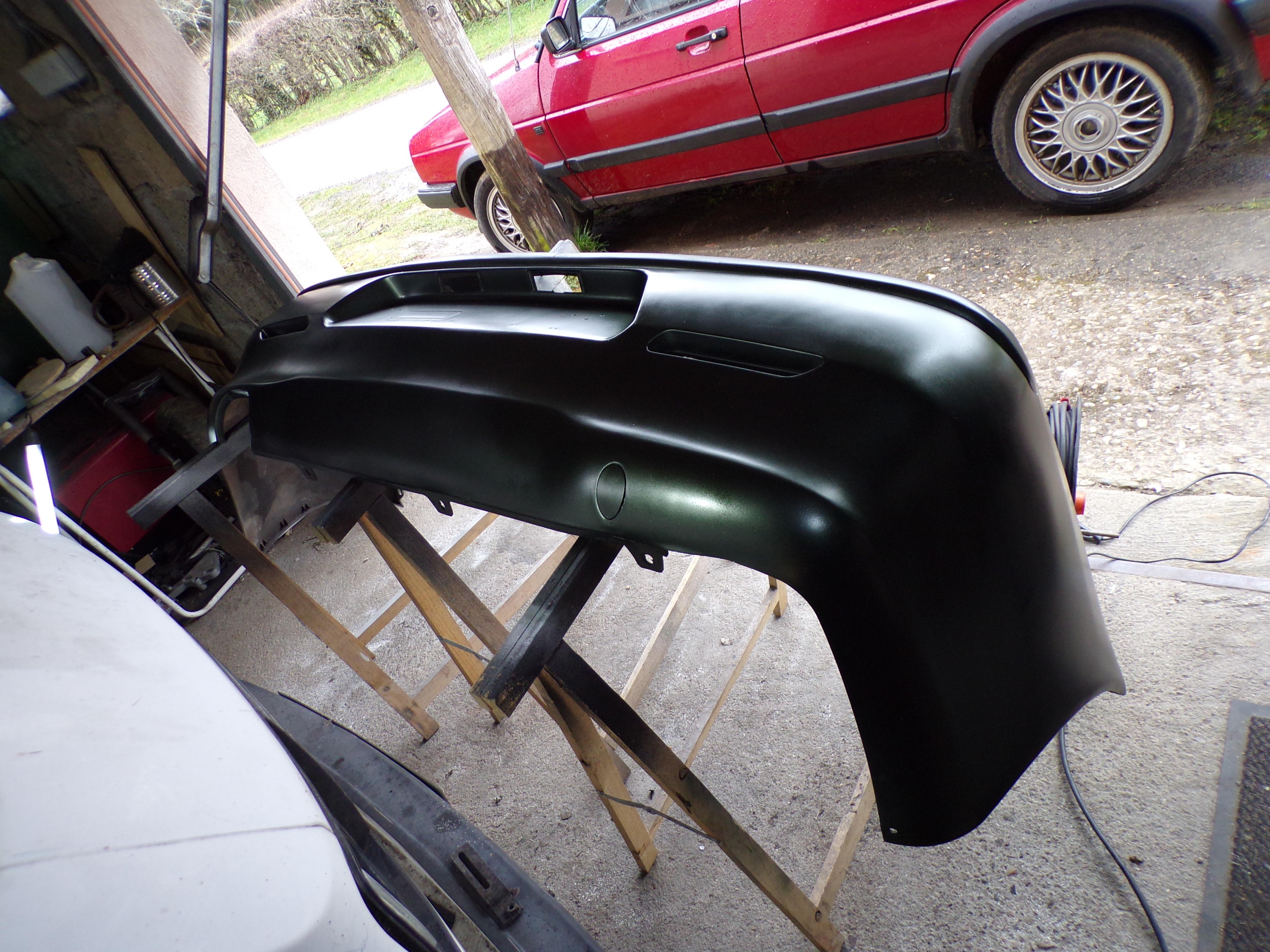

J'ai répété le même procédé à chaque fois. Après ponçage intégral, on mastique pour corriger le peu de défauts restants.
100_3360.thumb.JPG.72fa318d1a58ecbd0e1fe5827bdb270a.JPG100_3361.thumb.JPG.e4b1f418bddd7440f2e1f9572ec02605.JPG
Une fois poncé j'obtiens la surface parfaitement lisse, comme je voulais, reste plus qu'à apprêter et faire la suite ;)
100_3363.thumb.JPG.055f2e7772c502a36ef5bd5234f0c256.JPG100_3364.thumb.JPG.59e3428247f91520a39013c1be820c2c.JPG

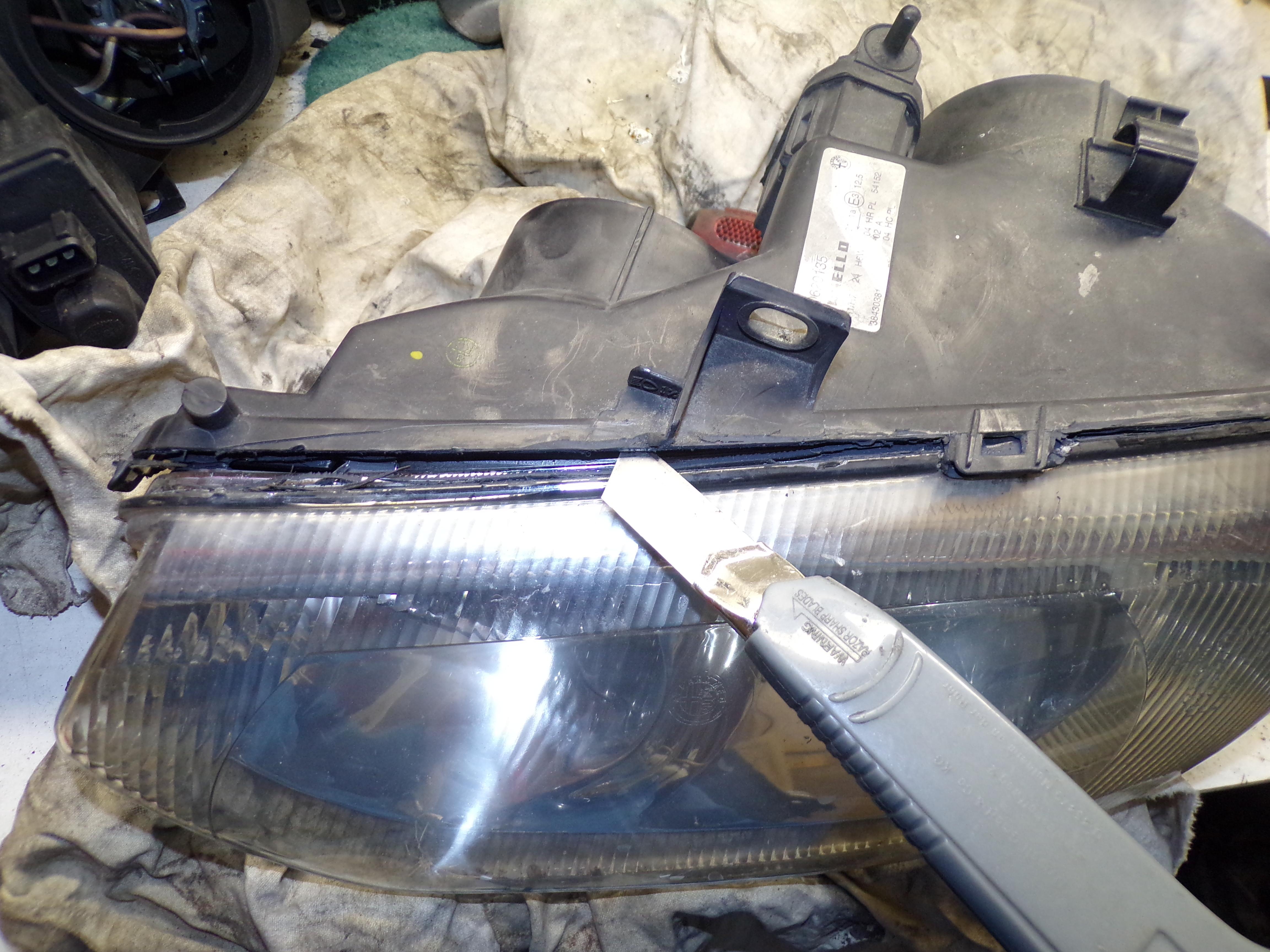

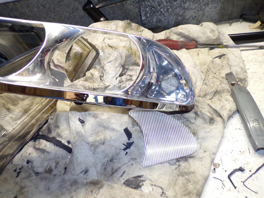

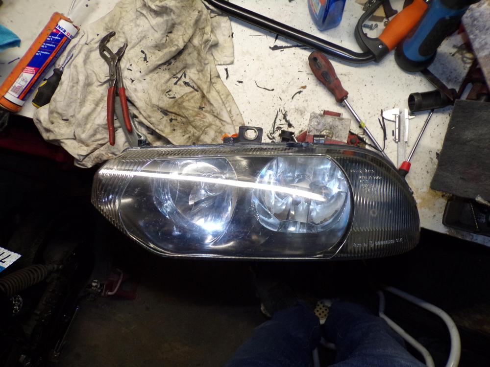

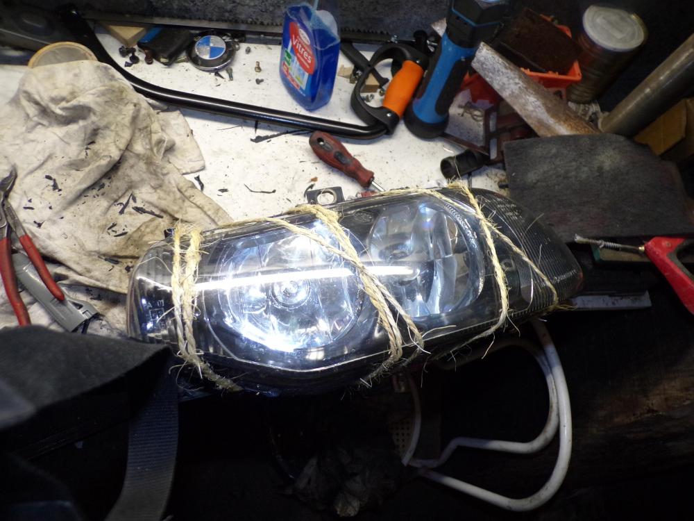

Et c'est parti pour l'opération phare! Je voulais vraiment faire cette étape, pour bien suivre le ton sombre de la voiture. Après quelques long coup de cutter, la glace de décolle petit à petit.
100_3365.thumb.JPG.55a85332d60ef261f1b5e5a7302c2e33.JPG100_3366.thumb.JPG.a002b95d537b30ef35d51a42ae53e461.JPG
Comme un con j'oubli de défaire la visse derrière le cache de clignotant, j'ai pété une patte, que j'ai vite ressoudé au passage :ph34r:.100_3367.thumb.JPG.534944c42cd1d8435ac3dcc2dc71ecae.JPG
Voici la partie à traiter. Surtout ne pas toucher la parti chromé du phare, pour en avoir fait beaucoup des phares noir je peux vous dire que le chrome saute très très vite juste au touché...
On déclipse le diffuseur. (Enfin ça si vous avez suivi il fallait le faire avant :ph34r:100_3369.thumb.JPG.0cf20f20f9048df3b8ec1756b88a43cc.JPG
Et on ponce intégralement cette surface au scotch brite, super efficace pour aller dans les coins.
Et puis on peint cette partie.
On lave la vitre de fond en comble.
Après il faut entièrement nettoyer la gorge de tout l'ancien silicone.
On plante la visse. :laugh:
On refait un jolie joint au silicone avec du bon produit (moi je tape chez Berner, jamais déçu!)
Et en ré-assemble le tout.100_3379.thumb.JPG.97f6f1caa4462a4a0d4669dc621db323.JPG
Et puis on met on ficelle en pression pour toute la nuit, demain matin c'est prêt pour le petit déj!
Et voila, la suite pour bientôt! :laugh:

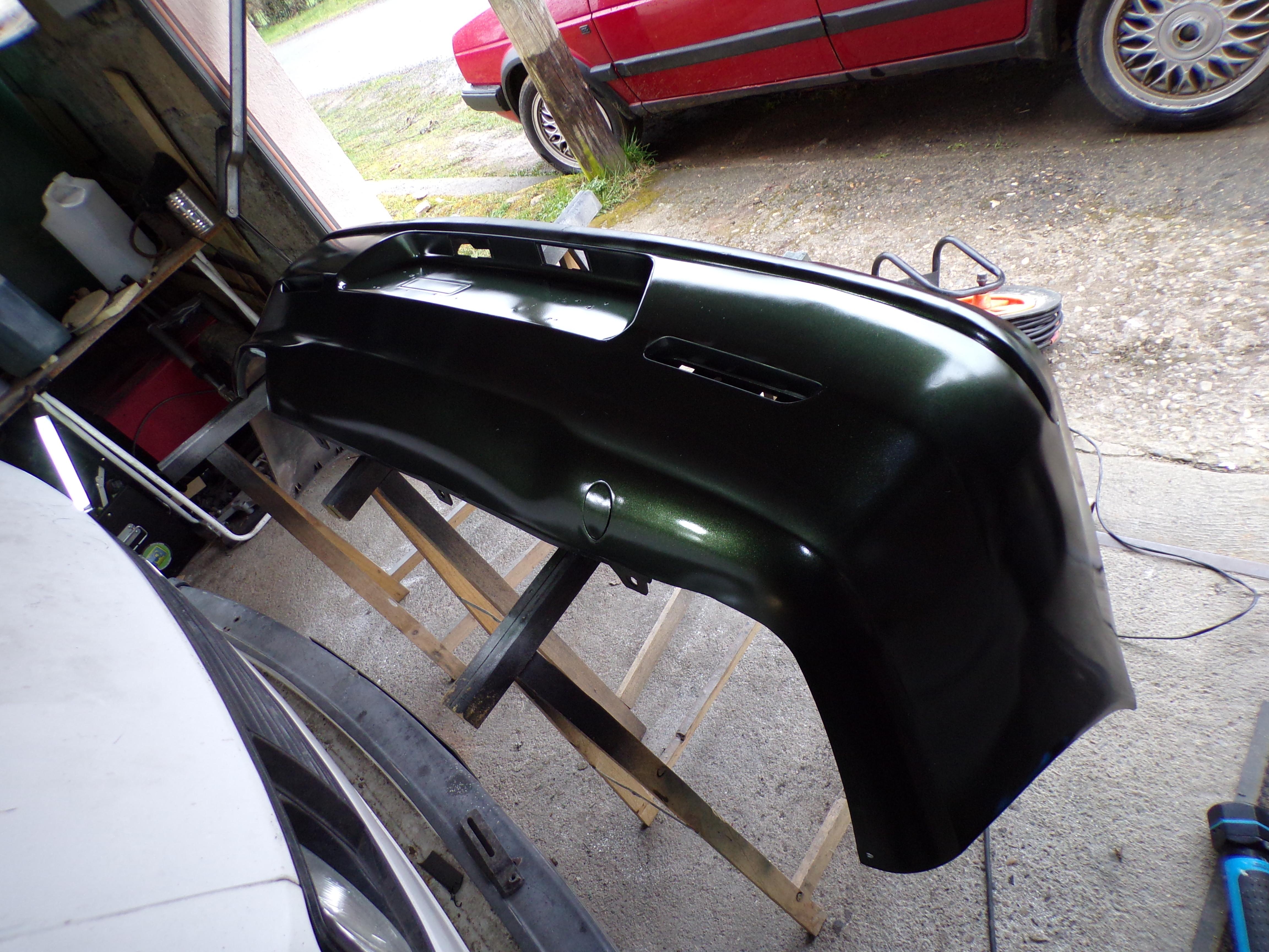

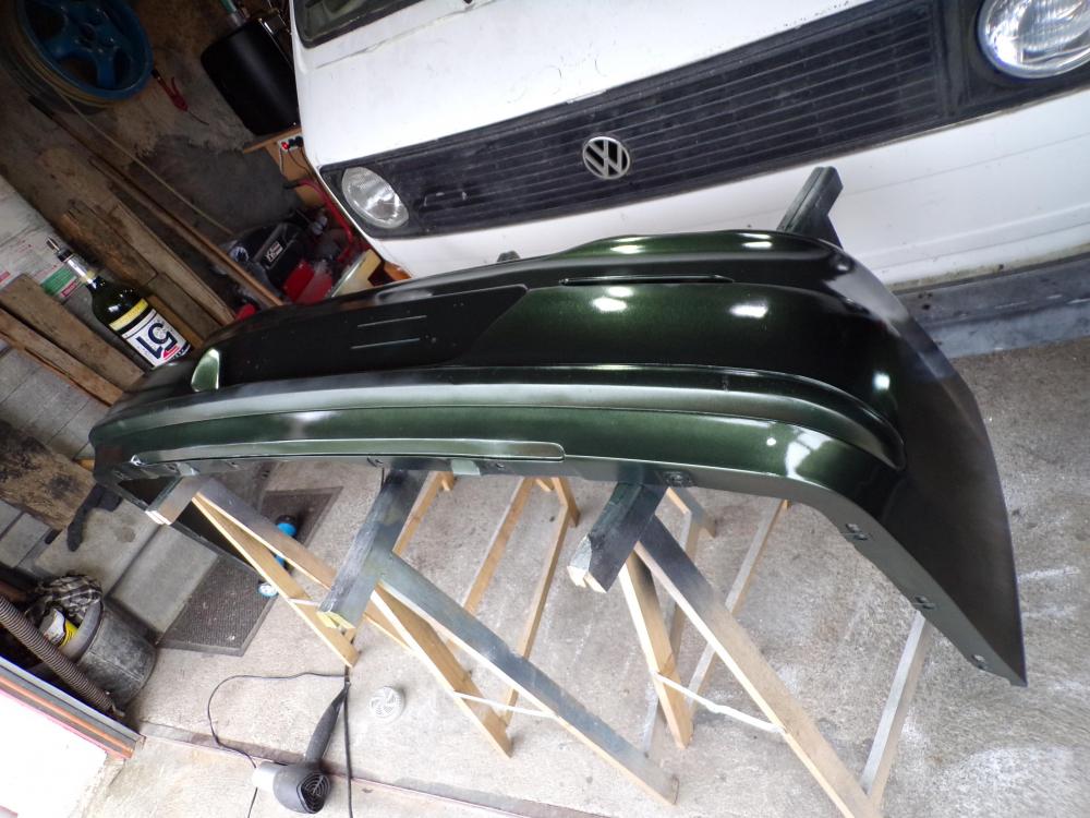

Du coup j'ai reçu ma peinture aujourd'hui, en provenance d'Allemagne! Comme quoi, même quand c'est italien...
Une fois dégraissé et anti-silicone
Première couche de base
Seconde couche 5 min après.
5 min plus tard, 2 couches de vernis. Tadaaaaaa. Trop content :wub: Il revient de loin ce pare choc! Il lui manquera plus qu'un petit poli-lustrage pour virer la légère peau d'orange et ça sera bien.
Alors oui la baguette du milieu est peinte mais elle reviendra dans un beau noir d'origine! ^_^
100_3393.thumb.JPG.d999807ec9f65599bf6c4ec29815a855.JPG100_3394.thumb.JPG.2c80acb08c6edd5b3bce5ae6c3934536.JPG100_3395.thumb.JPG.bc0c60ab8bf151d0de9baeef67d51e01.JPG
Allez peut être une porte ou deux demain si je suis motivé!

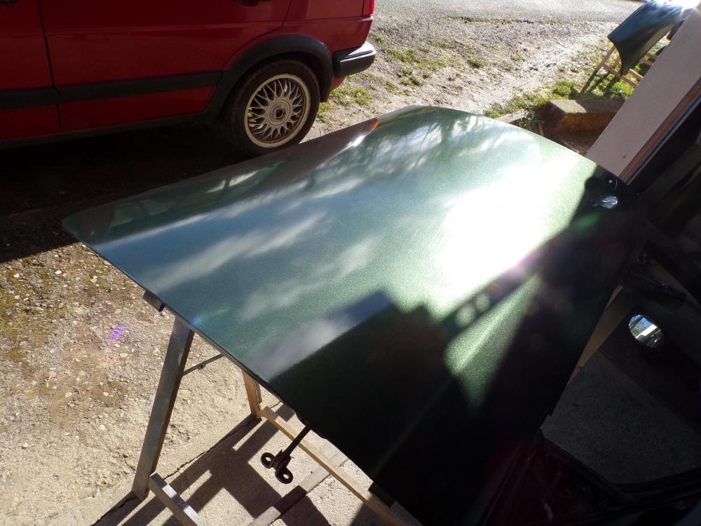

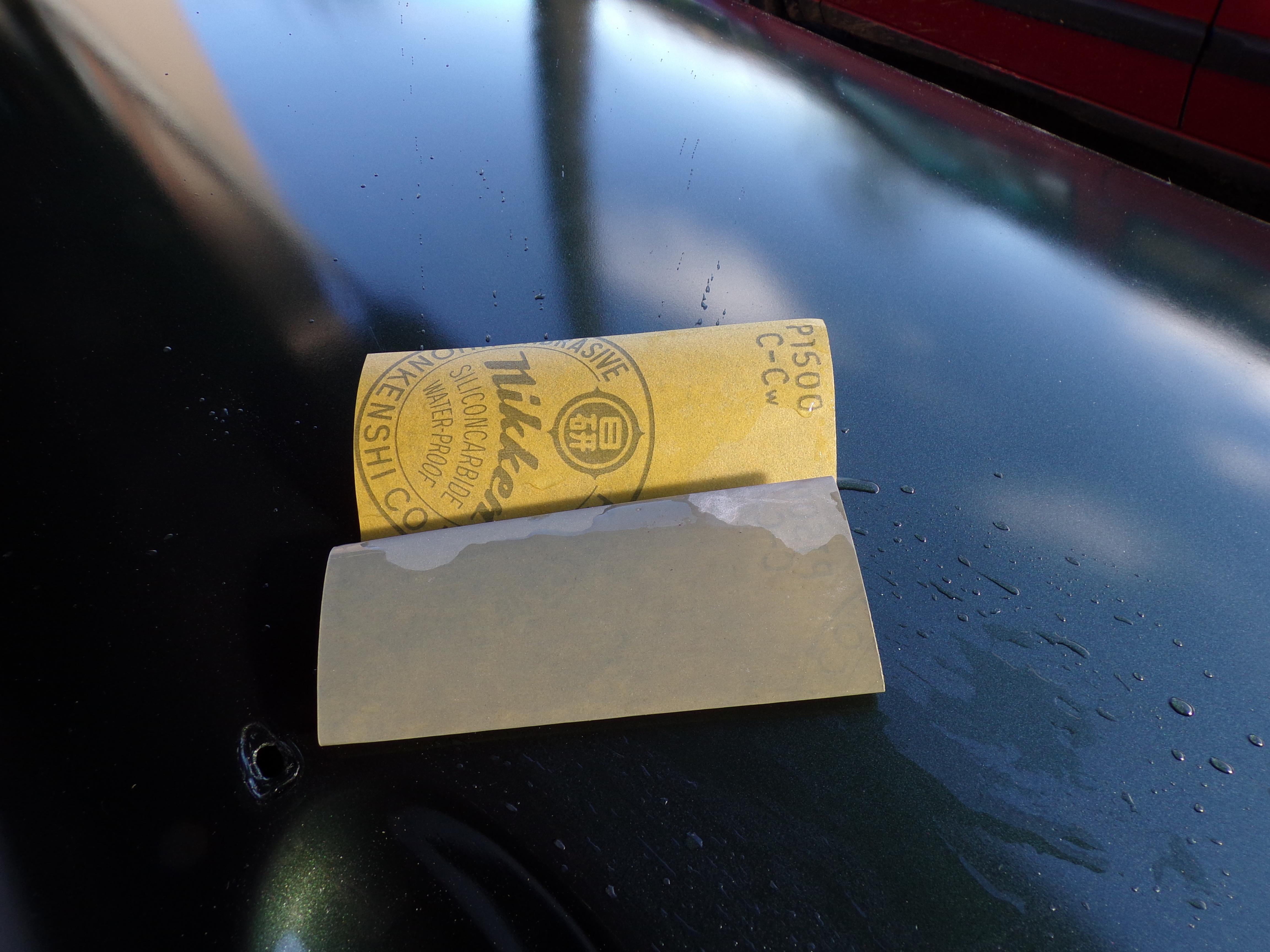

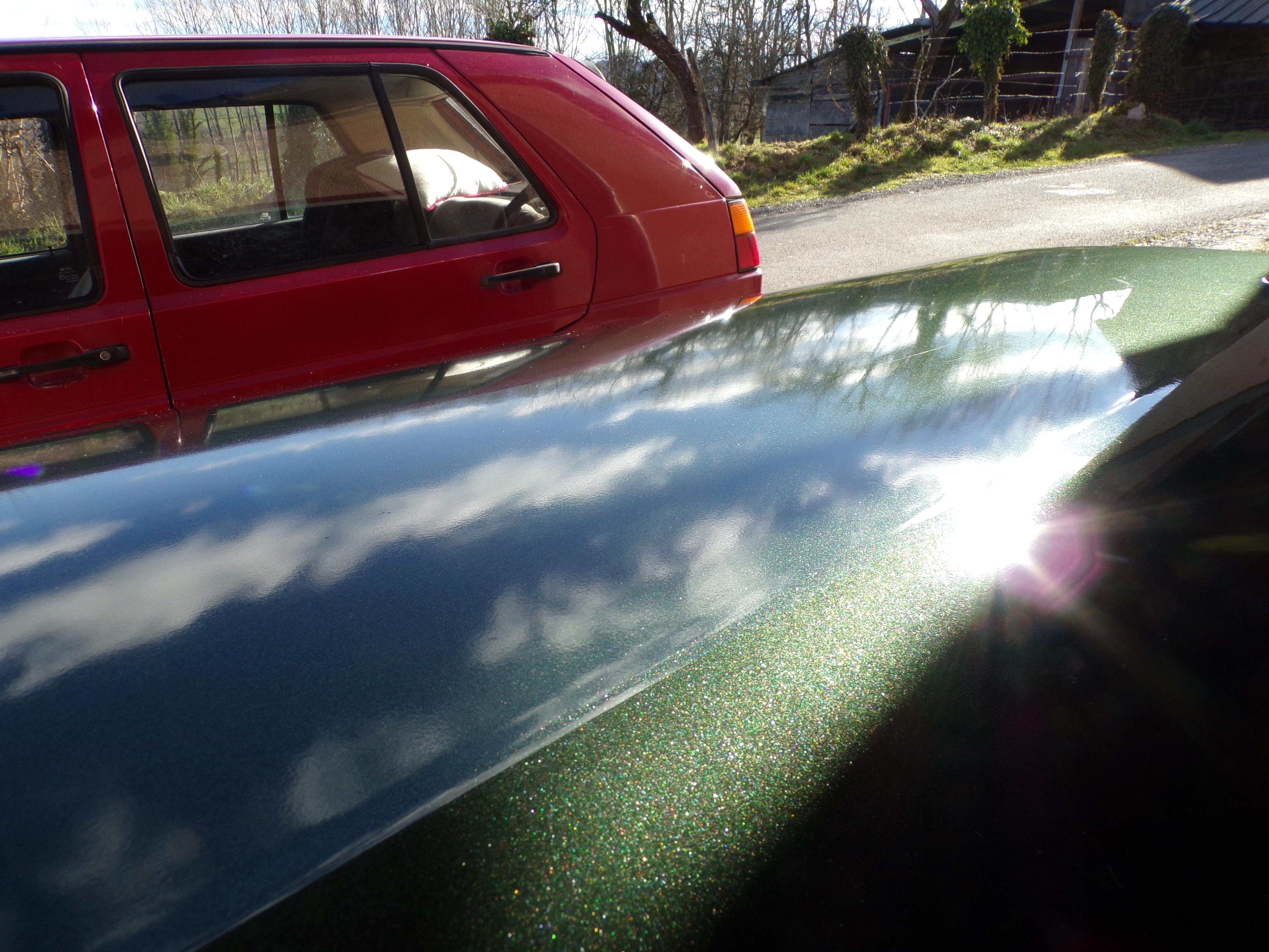

Pour vous donner un ordre d'idée, une fois fini d'appliquer les deux couches de vernis et avec un séchage d'une nuit j'obtiens ça. C'est pas glorieux.
Alors 1500 à l'eau pour commencer et puis 2000 2500 et pour finir 3000.
Puis on passe au produit de lustrage, je suis pas très équipé pour ça, mais je fais de mon mieux, je pense m'équiper encore plus pour faire briller le reste.
100_3418.thumb.JPG.92b0a538ab736fc2884315f9d6d54623.JPG100_3419.thumb.JPG.10e36c22c3d908701281ba117360758e.JPG
Voilà ou j'en suis extérieurement.
