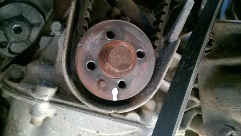

  18. j'ai enlevé les bougies de préchauffage, cela me permet de tourner le moteur sans effort à la main (et de me rendre compte si un piston touche les soupapes). Le soucis avec les cales, c'est que celle d'arbre a came a du jeu. Je m'explique : quand on entend le clac, on est sur que c'est calé mais en fait, on peut revenir légèrement en arrière (on entend à nouveau un clac), et la le repère sur la poulie de vilo est correct. Y'a du jeu quoi... En tous cas, je ne vois pas comment elle pourrait etre mal calée. Le ralenti est à 800 trs et elle a toute sa puissance.
  19. ben c'est ma question ! Finalement après calage, je retombe pile comme sur la photo et la voiture se comporte exactement comme avant. et je trouve qu'elle marche très bien, impossible pour moi de savoir si c'est décalé d'une dent ou pas.
  20. Hello tout le monde. Je fais la distribution de la 147 de ma femme et je tombe sur une colle... J'ai mis l'outil de calage sur l'arbre a came et je me retrouve avec la poulie de vilo qui me semble mal calée, voir photo. Si je met l'outil de calage du vilo, il tombe a plus d'un cm de la vis. Ce qui me met le doute, c'est que le tendeur de la courroie n'est absolument pas en face du repère, et je me demande si la distribution n'est pas décalée, sans que ma femme ou moi même nous en soyons rendu compte. Vos avis SVP . Le marquage blanc, c'est moi qui l'ai rajouté, mais on voit que la fente me semble bien trop haute.
