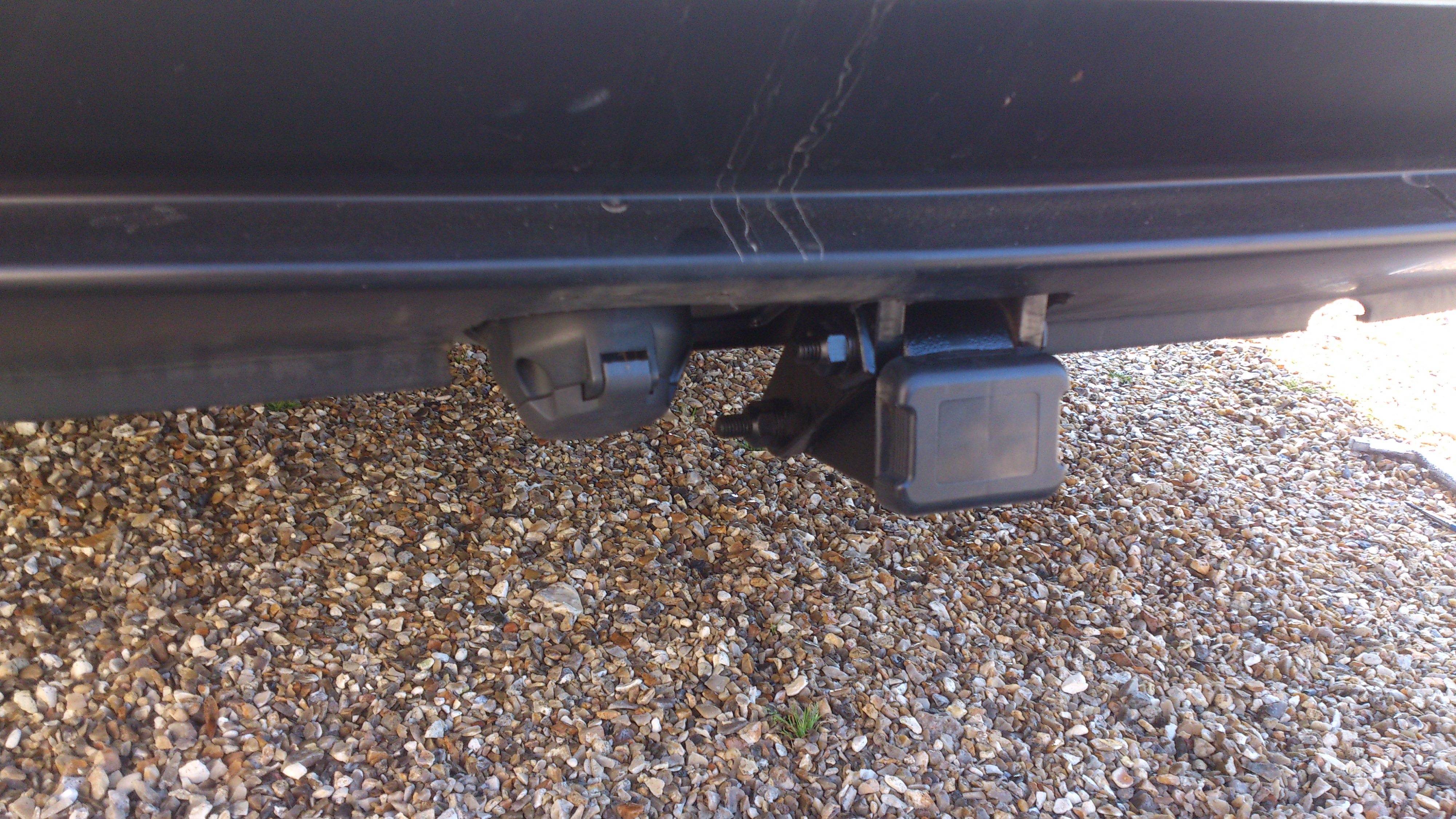

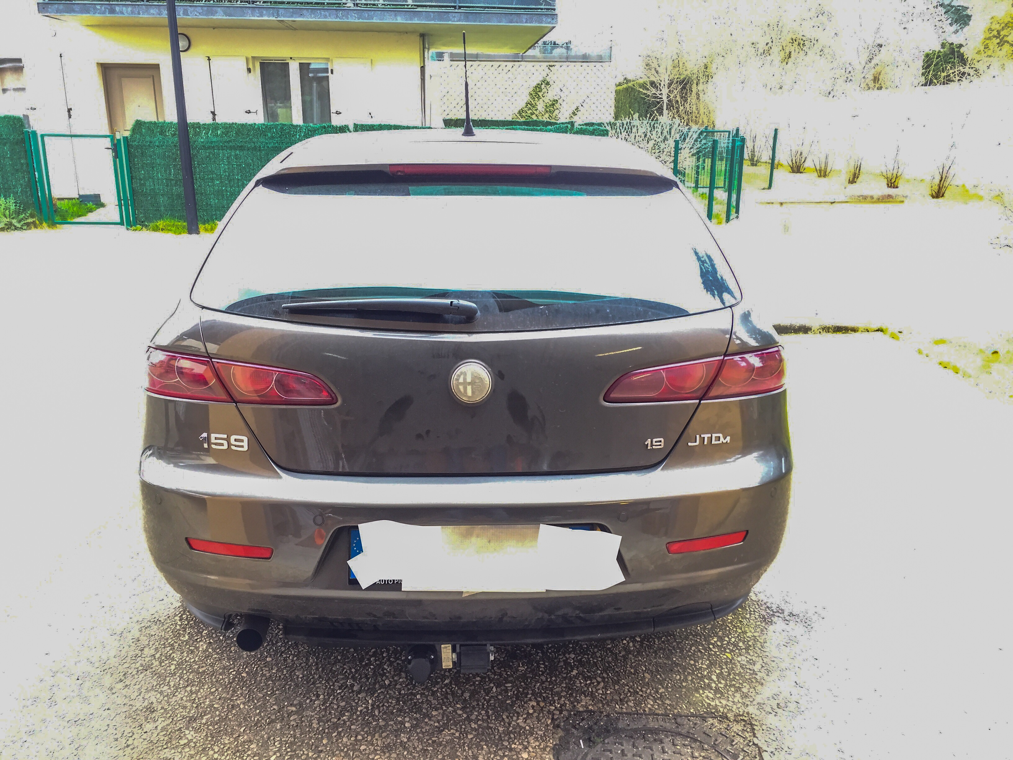

Et en voilà une de plus avec attelage!...
Merci au cousin pour le coup de main. :-)
Modifié par grego77
Perso j'ai retourné la plaque de fixation de la prise, pour qu'elle soit moin visible.
Ah oui pas con, on cherchait un truc pratique, mais faute de temps on a laissé comme c 'était.
