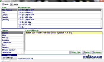

Invité mecano67 Posté(e) le 3 Novembre 2013 Signaler Posté(e) le 3 Novembre 2013 pour faire les injecteurs avec la version libre sur le 2.4 il faut donc le faire en 2 fois alors???
Julio 26TI Posté(e) le 3 Novembre 2013 Signaler Posté(e) le 3 Novembre 2013 Car tu ne peux faire que 4 actions a la fois je crois non ?
kbass Posté(e) le 3 Novembre 2013 Signaler Posté(e) le 3 Novembre 2013 (modifié) C'est pas vraiment "en deux fois" C'est juste qu'il faut cocher les 4 premiers (enfin peu importe lesquels, mais seulement 4) puis décocher l'un des 4 qui gardera la dernière valeur affichée et cocher le 5eme... Ce qui donne un truc comme çà: Modifié le 3 Novembre 2013 par kbass
kbass Posté(e) le 3 Novembre 2013 Signaler Posté(e) le 3 Novembre 2013 Probablement lire les valeurs de correction, enfin c'est ce que j'ai compris

slibby Posté(e) le 3 Novembre 2013 Signaler Posté(e) le 3 Novembre 2013 T'as une version enregistrée ? Oui
slibby Posté(e) le 3 Novembre 2013 Signaler Posté(e) le 3 Novembre 2013 Je viens de comprendre... Dans la partie en bas a gauche, je n'ai pas service... Juste Moteur, ABS, Airbag, Climatisation J'ai un ELM vendu par lolo85. Pourquoi cela ne fonctionne-t-il pas d’après-vous?
slibby Posté(e) le 3 Novembre 2013 Signaler Posté(e) le 3 Novembre 2013 Et il faut quoi? En fait avec un ELM tu fais rien :mellow:
slibby Posté(e) le 3 Novembre 2013 Signaler Posté(e) le 3 Novembre 2013 si je savais, je poserai pas toutes ces questions

buch Posté(e) le 23 Novembre 2013 Signaler Posté(e) le 23 Novembre 2013 Je ne sais pas si c'est le bon topic, mais j'ai téléchargé multiecuscan qui à l'air assez similaire, seulement j'ai un peu de mal avec... Il y a les boutons simulate, scan, scan dtc,scan et connect. quelles sont les fonctions de ces 4 boutons? Ou sinon, où peut on téléchargé fiatecuscan? car apparement le site n'existe plus
Antinomique-159 Posté(e) le 24 Novembre 2013 Signaler Posté(e) le 24 Novembre 2013 Je ne sais pas si c'est le bon topic, mais j'ai téléchargé multiecuscan qui à l'air assez similaire, seulement j'ai un peu de mal avec... Il y a les boutons simulate, scan, scan dtc,scan et connect. quelles sont les fonctions de ces 4 boutons? Ou sinon, où peut on téléchargé fiatecuscan? car apparement le site n'existe plus Simulate c'est pour pratiquer dans ton fauteuil comme si tu était connecté. C a permet de se familiariser. Tu vas sur le lien de ma signature, sur le lien en dessous de la photo, tu télécharge le mode d'emploi en Français de Multiecuscan.
