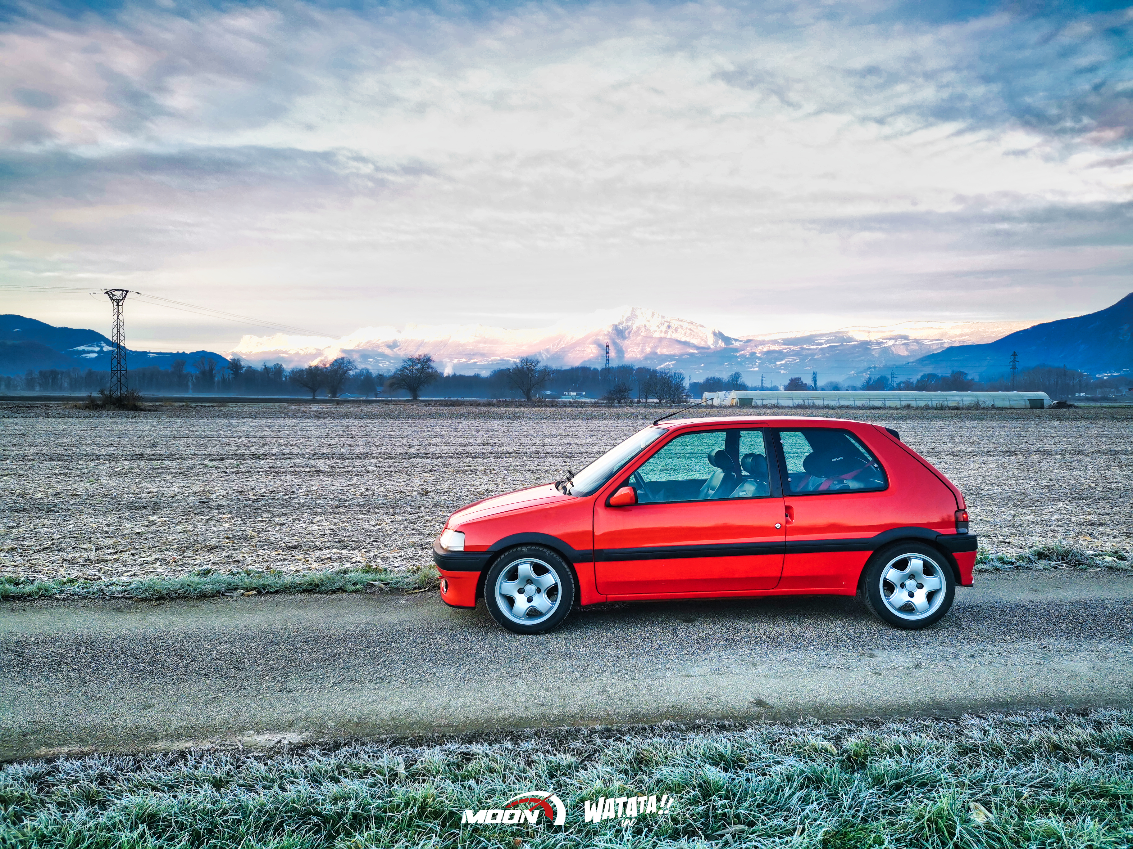

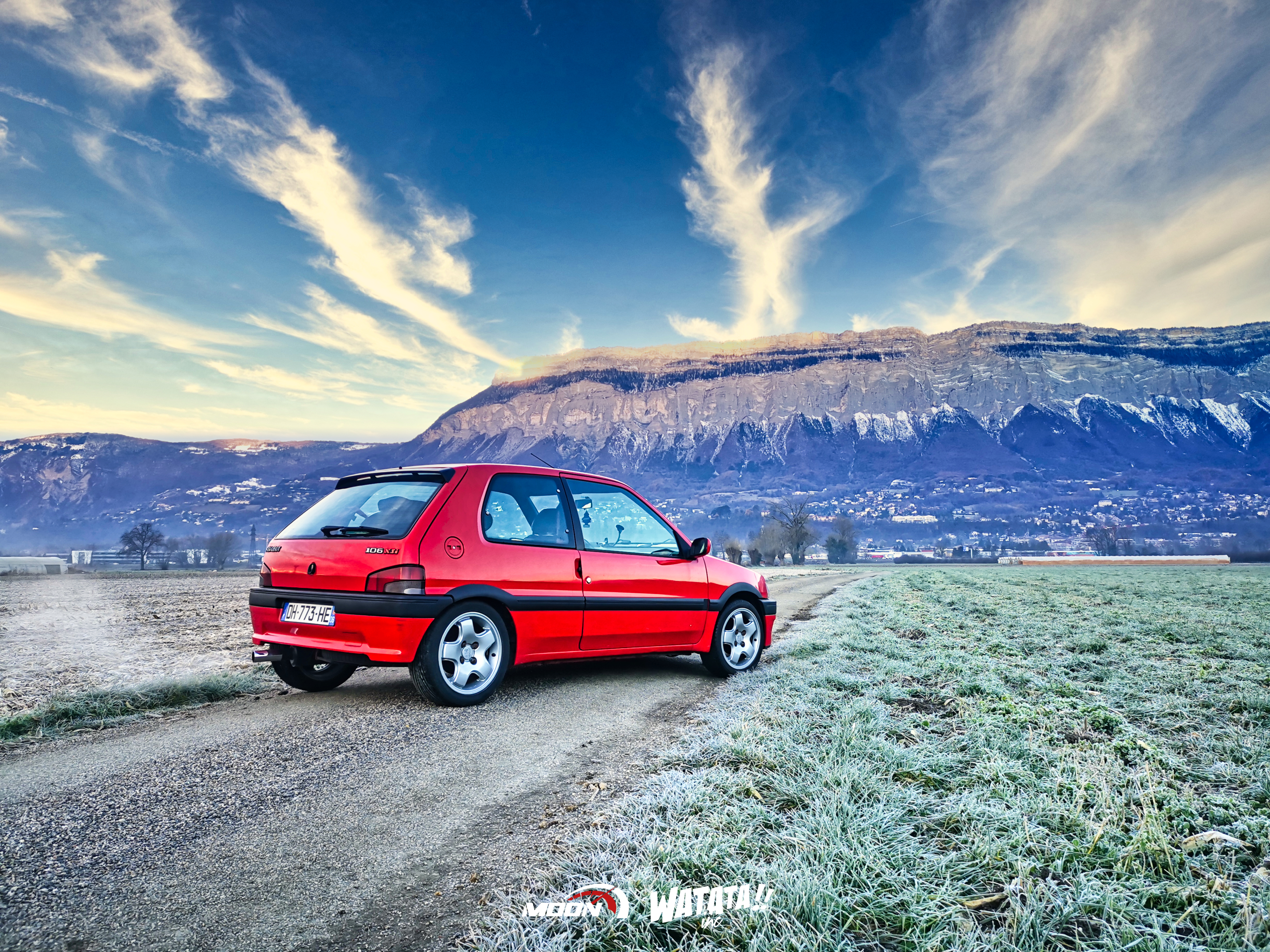

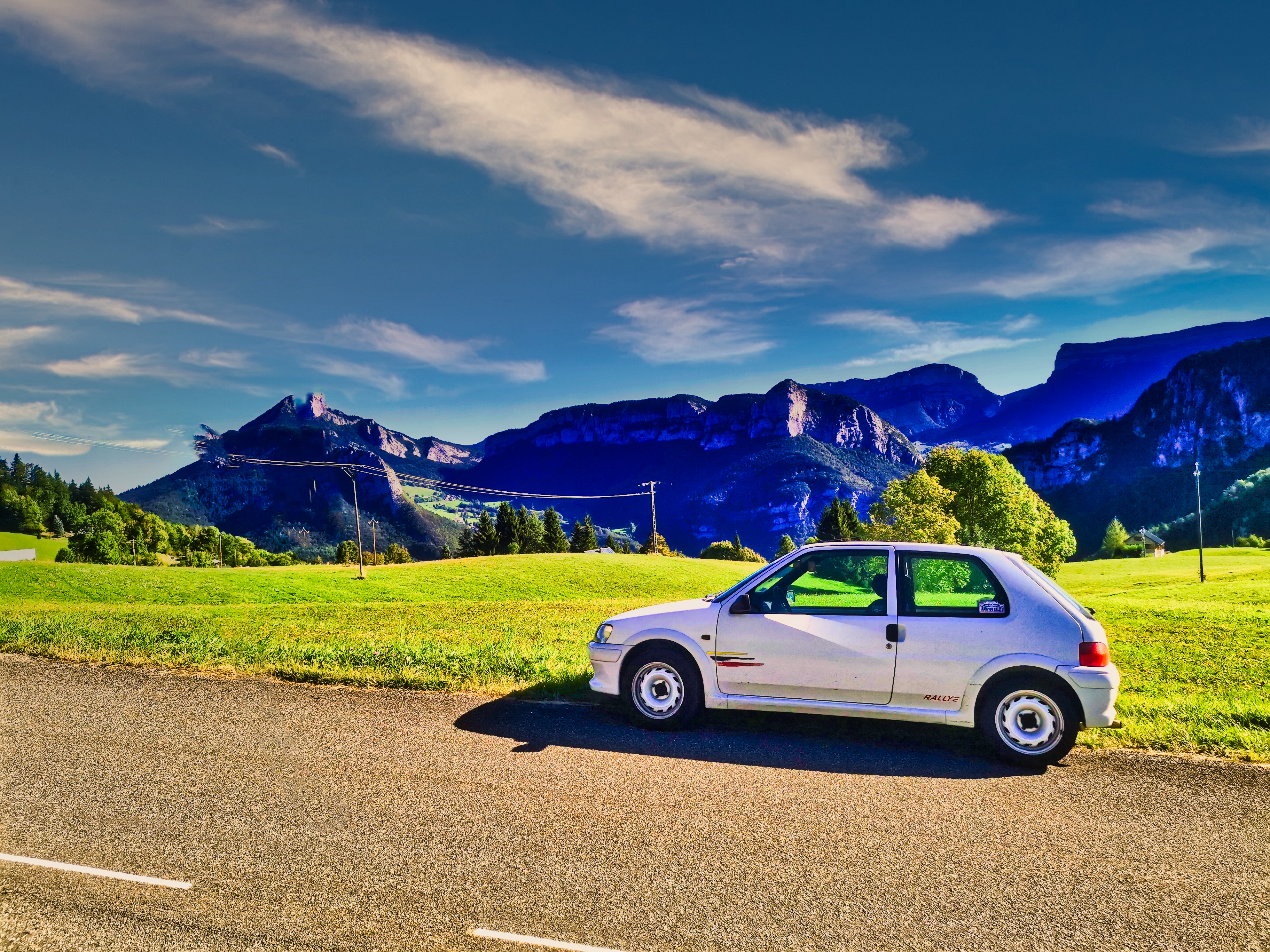

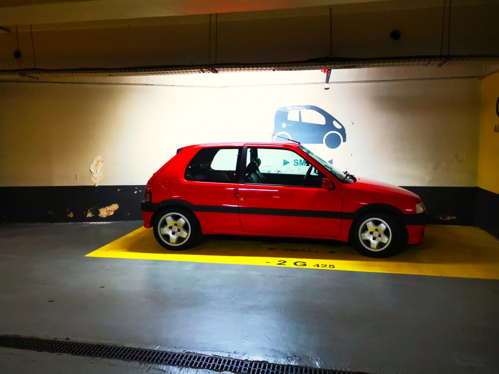

Elles sont superbes ces 106
Ah yes! Top les bombinettes! Mention spéciale pour l'XSI ;)
@moon t'as vu ça?
Évidement que j'ai vu ! J'ai hâte de voir la suite !
Moon... tu n'as pas oublié ton ex quand même ..🤔🤣... elle te donne le bonjour ...😉🙋‍♂️
