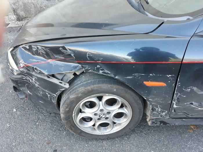

je n'avais pas donné de nouvelles suite à ce problème d'airbag. Je m'en suis sorti en faisant fondre une gaine thermo sur le voyant du tdb, c'est passé! Mais aujourd'hui j'ai un autre problème:
Fais chier
Du coup aile HS, PC hs, phare HS, potence d'aile HS et bocal de lave glace!!! J'ai du faire un constat. J'espère que je n'aurais pas la visite d'un expert. Sinon c'est poubelle
