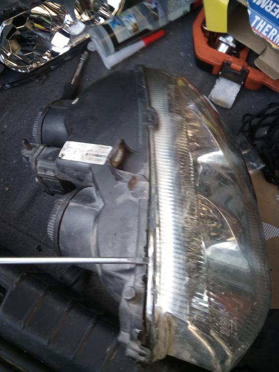

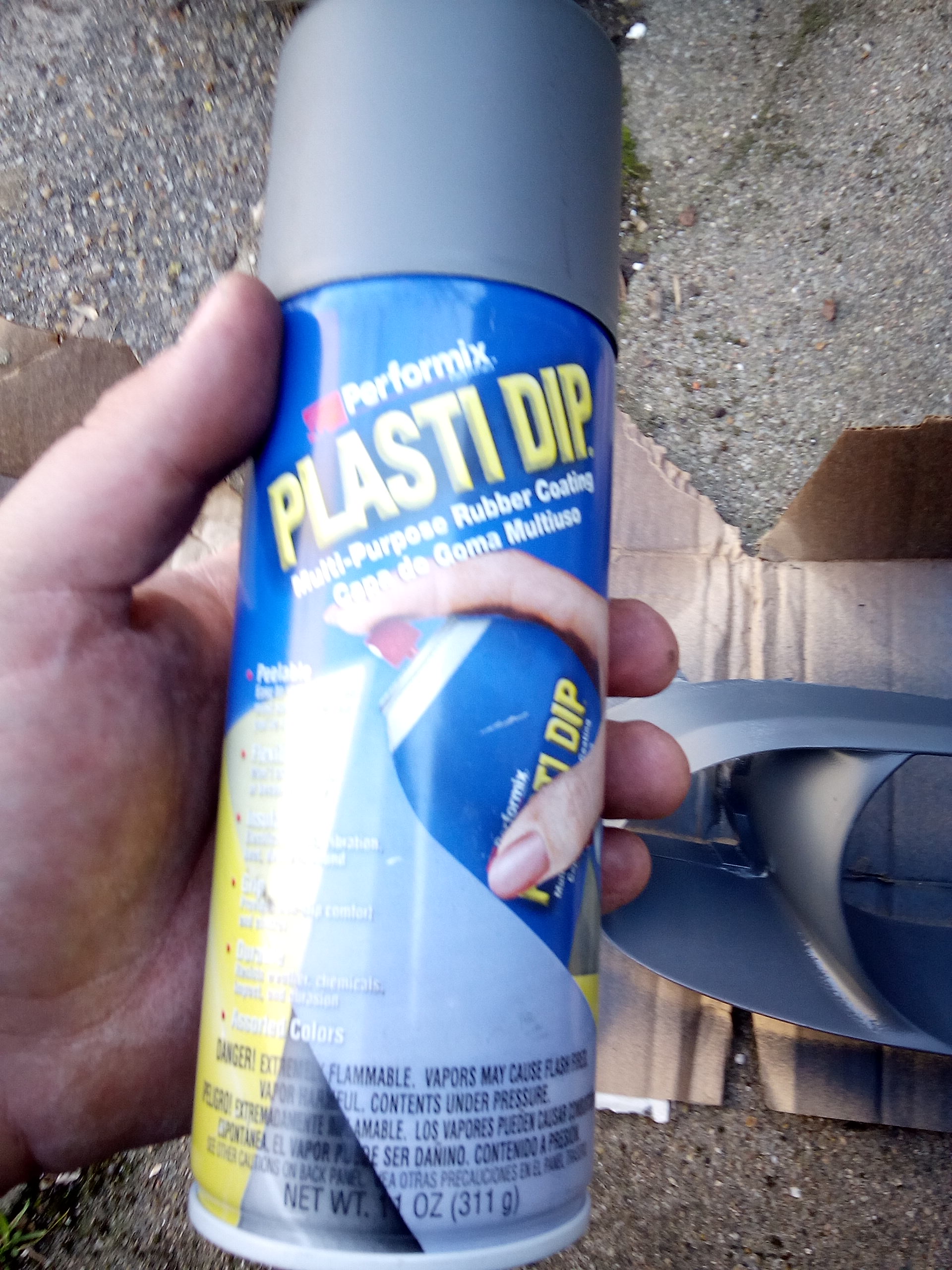

Jow Posté(e) le 16 Février 2016 Auteur Signaler Posté(e) le 16 Février 2016 Salut les copains ! Donc le week end dernier, pas celui là vu que j'étais dans l' 17 mais encore d'avant j'me suis dis... Hum les feux GTA sont cool mais j'n'ai pas les moyens de m'en payer (enfin si mais ça m'fais ch*** de lâcher des €€€ pour un truc que j'peux faire moi même) Donc j'ai sorti la bombe de plastidip gunmetal mat et j'ai commencé l'travail. Je n'ai pas encore remonté, j'ai passé environ 3 couches pour un rendu propre, je monte tout ça ce week end ! Photo Maestro !

Jow Posté(e) le 16 Février 2016 Auteur Signaler Posté(e) le 16 Février 2016 (modifié) Je n'ai pas voulu faire noir pour changer un peu, le gunmetal se mariera mieux avec la couleur de ma voiture. Dans un premier temps c'est juste un essai, si vraiment la couleur ne convient pas et que ça ne fait pas beau, je passerai au noir. J'ai déjà le xénon, je n'ai juste pas la lentille pour. Après je crois que les lentilles a monter sont pas de très bonnes factures Modifié le 16 Février 2016 par Jow

Fredlutt68 Posté(e) le 17 Février 2016 Signaler Posté(e) le 17 Février 2016 Salut Ce qui aurait été sympa a faire, c'est de peindre en noir translucide (mon père utilise se type de peinture en bombe pour fumé les bulles de ses moto) sur le chrome. Ca aurait donné un effet "chrome noir".

Jow Posté(e) le 17 Février 2016 Auteur Signaler Posté(e) le 17 Février 2016 @TomWG Merci pour les sites, c'est niquel !! @Fredlutt68 dans ce cas c'est le plastic du feux qu'il faut peindre non ? @alfiste49400 Pour les facelift je ne sais pas, je crois que tu n'as pas les caches chromés comme sur les p1.
