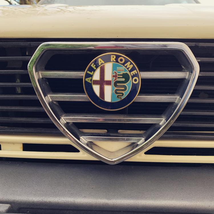

atchoum Posté(e) le 5 Décembre 2020 Auteur Signaler Posté(e) le 5 Décembre 2020 (modifié) Hello à tous, le temps est effectivement une drôle de mesure! Avec mon beau père, nous en avons pris un peu- histoire de tester le circuit de freinage. Pour le maître cylindre: pas de fuite. Moteur en marche en pompant sur la pédale, aucune bulle qui remonte, pas de tourbillon d’aspiration. On va le mettre hors de cause. Il a été changé il y a quelques annees. Pour le servo frein - Mastervac (rayer le terme que vous n’aimez pas), c’est un peu différent. À l’arrêt, on pompe tel un shadock, et la pedale ne durcit jamais. On démarre, après avoir pompé et maintenu le pied « en bas ». La pédale s’enfonce à la mise en dépression du circuit aval. Cela ressemble à un défaut pas franc. La membrane de séparation interne au servo frein - mastervac est peut être poreuse. Je pense le changer - histoire d’y voir un peu plus clair. Enfin d’abord il me faut en trouver à un tarif « acceptable ». Rapatriement de la voiture le week-end prochain - j’espère. En attendant une petite photo. Bon week-end à tous Fabrice Modifié le 5 Décembre 2020 par atchoum
EtienneSoissons Posté(e) le 11 Décembre 2020 Signaler Posté(e) le 11 Décembre 2020 Le 05/12/2020 à 14:50, atchoum a dit : En attendant une petite photo. Bien jolie ! Bon courage pour ta recherche de panne ...

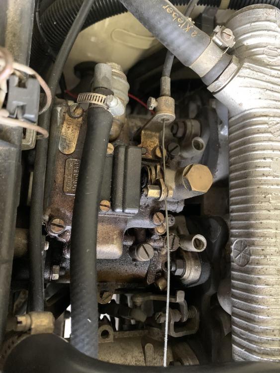

atchoum Posté(e) le 21 Décembre 2020 Auteur Signaler Posté(e) le 21 Décembre 2020 Hello La Giulietta se traine disais-je. J’avais regardé rapidement sous le capot et senti une bonne odeur d’essence en retirant le filtre à air. J’avais bien vu que les carbu étaient « gras » mais mon naturel optimiste m’avait fait penser que c’était probablement pas grand chose, en lien avec le problème de richesse. je vous laisse apprécier le « probablement pas grand chose » sur la photo suivante. Une réfaction des carbus semble se profiler. Quand? On verra bien. Fabrice
