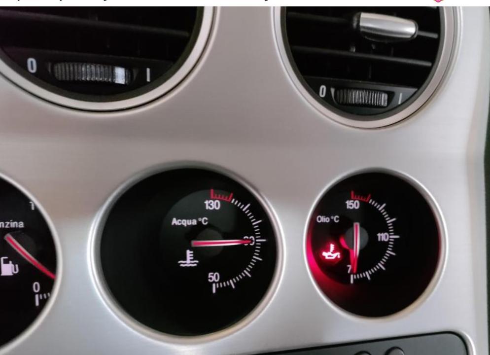

Bonjour à toutes et à toutes, Je suis l'heureux propriétaire d'une Brera 2.2 JTS depuis mars 2005. Elle a actuellement 95'000 km. Je n'ai pas trop eu de soucis jusqu'à présent, mise à part quelques capteurs de phase qui on sautés. Par contre cela fait quelque temps que l'indicateur de la température d'huile ( le manomètre ) fait des sienne. Il indique la température de de façon aléatoire, et quand il n'indique pas la température il y a le témoin qui clignote en rouge. Mais rien n'est indiquer sur le tableau de bord. J'ai vu il me semble que c'est un panne courante sur ce capteur. Quelqu'un sait si c'est une réparation onéreuse? Merci d'avance pour vos commentaires.
