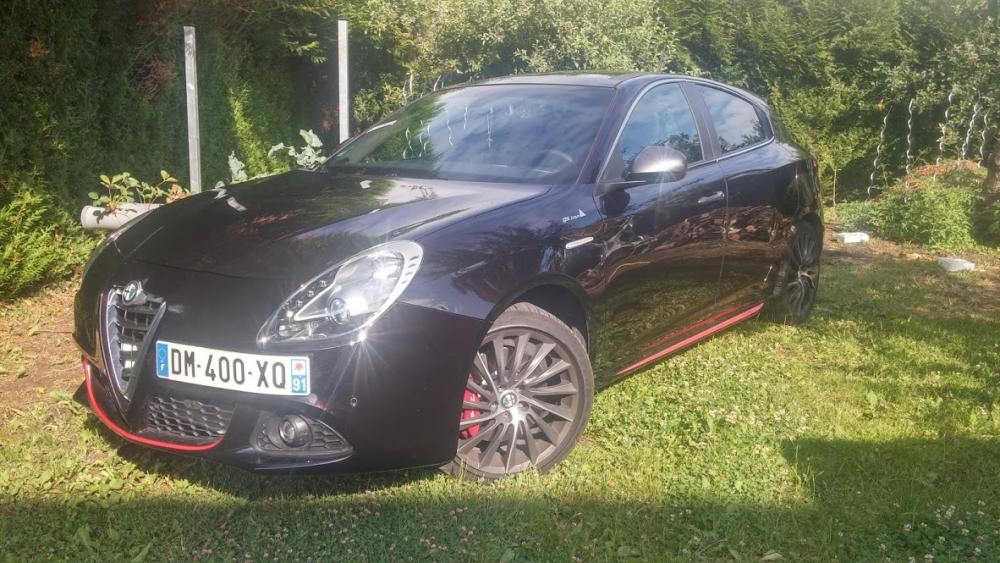

C'est un diesel 2.0 exclusive jtdm tct avec QV line toit pano et hifi bose Je cherchais d'occasion une exclusive blanche ou noir avec QV line essence ou diesel de 2014 et si possible le bose . Le concessionnaire ma de suite dis d'occasion on choisi pas les options...3 semaines plus tard un client échange cette Juju pour une Giulia neuve.
Inscrit depuis 2009 j'ai jamais mis la photo de ma tuture, et n'ayant plus mon 156 depuis 3 semaines et après 14 ans de vie commune elle me manque et je n'ai aucune photo d'elle :-/ sauf quand elle s'incruste par hasard en arrière plan. Propriétaire d'une Giulietta, j'en était pas trop fan je préfère le 159 ou la Giulia mais comme je vie seul la raison m'a fait acheter une voiture qui me suffit largement et le 156 ma vacciné contre les voitures avec un coffre type malle, il me faut absolument un hayon... Finalement l'amour rend aveugle car avec le temps elle me plait et je m'habitue doucement à sa conduite très différente du 156 Voilà la photo de ma belle
