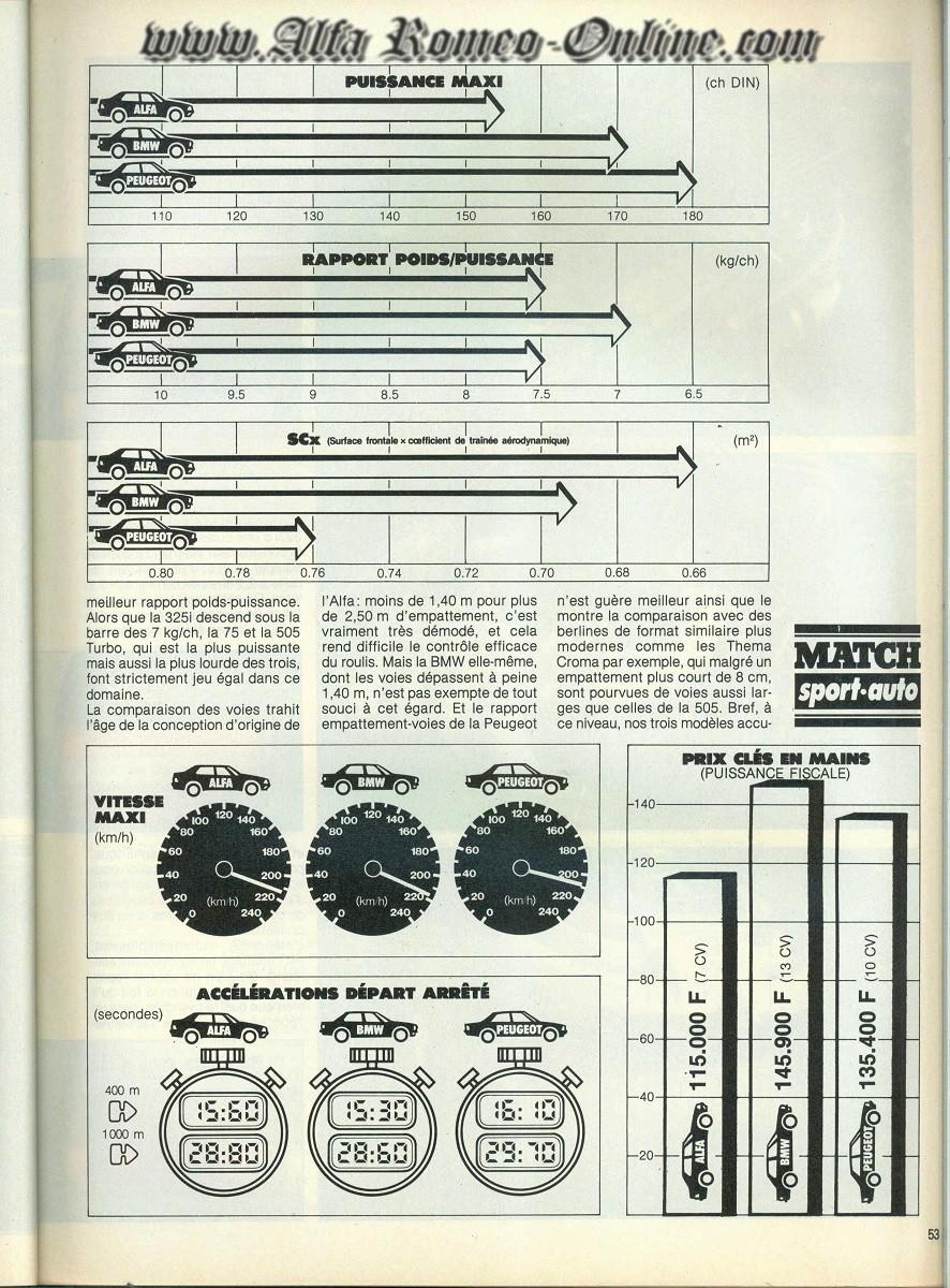

  7. Voici un match issu du Sport Auto N°294 de juillet 1986 entre l'Alfa Romeo 75 Turbo, la BMW 325i et la Peugeot 505 Turbo, soit deux de mes voitures préférées à l'époque. Bonne lecture (Comme toujours vous pouvez agrandir les photos en cliquant dessus pour améliorer la lecture) Lodein
