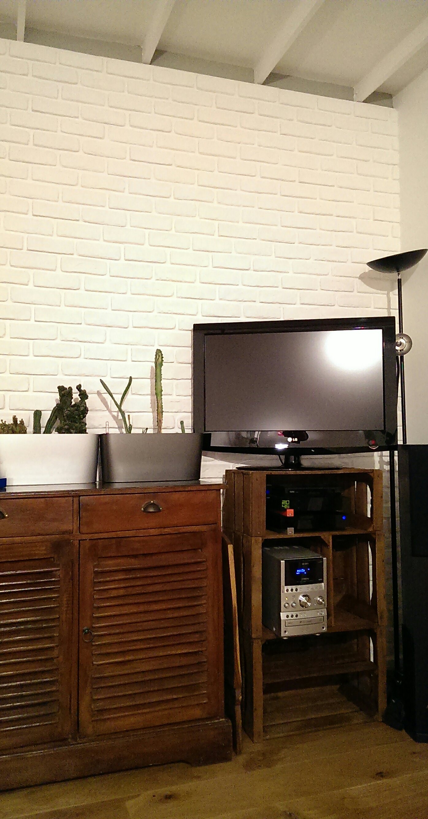

Administrateur Commandatore Posté(e) le 14 Octobre 2016 Auteur Administrateur Signaler Posté(e) le 14 Octobre 2016 Oui exactement! Dans ce cas là ou à l'occasion. A la lumière du jour, ça rend mieux. Surtout, les couleurs sont plus proches du réel : Pour ceux que ça intéresse, pour fabriquer ça, il m'a fallu 3 caisses et deux chutes (en plus) d'éléments latéraux. La caisse du haut a été découpée en 2/3 - 1/3 sur la longueur de façon à être sensiblement au niveau du meuble de derrière. Le morceau découpé a été démonté et a permis de faire la grande tablette du bas (moyennant un raccourcissement à chaque bout). L'une des chutes a permis de faire la cloison séparatrice au centre, telle quelle. L'autre chute a été démontée en entier afin de récupérer les 2 tasseaux biseautés afin de fixer la caisse découpée tout en haut. Comme vous pouvez le voir, la caisse découpée n'a que 3 faces (en plus du fond), l'idée était d'une part de laisser apparaitre l'écriture de la caisse du dessous, d'autre part ne pas surélever la hauteur du meuble inutilement (déjà un poil plus haut que le meuble à côté). Le tout a été collé, vissé, re-cloué pour garantir une certaine rigidité au déplacement du meuble. De la feutrine en dessous pour que ça glisse. 2 à 3 passes de teinte à bois selon les endroits (le bois boit vachement). Teinte qui permet de noyer le meuble dans son environnement question couleur, qui laisse apparaitre les veines et les défauts du bois afin de garder un aspect un peu "crapoteux", qui permet de rehausser les inscriptions (qui depuis 1965 sont un peu fatiguées) et pour finir qui permet de noyer les nouvelles vis et clous sans que ça saute aux yeux. Reste à percer 2 trous : un en haut pour accueillir les 2 boitiers freebox et le décodeur télé, un dans la case centrale gauche qui verra arriver la chaine hifi. Donc, au final, pour moins de 50 balles (dont 30 de caisses), j'ai un meuble télé original, sur mesure et qui se fond dans mon intérieur. Mission accomplie!

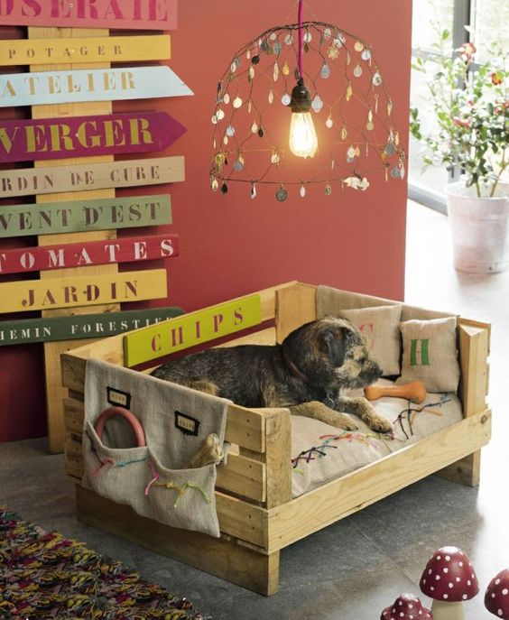

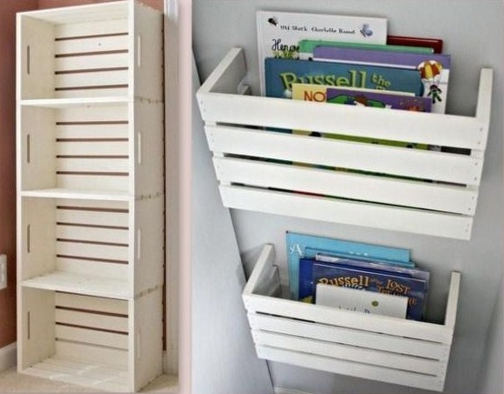

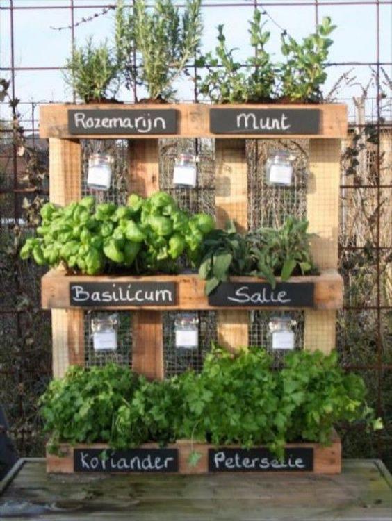

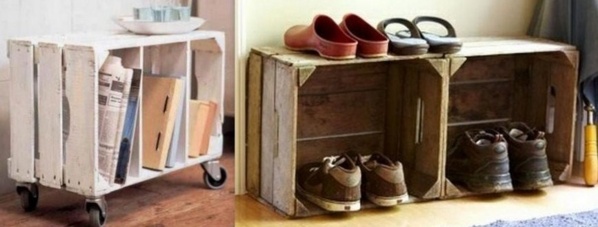

Administrateur Commandatore Posté(e) le 14 Octobre 2016 Auteur Administrateur Signaler Posté(e) le 14 Octobre 2016 Si tu as une scie, un stylo, un mètre, un marteau et des clous, une visseuse et des vis, un pinceau et éventuellement de la colle, alors tu devrais t'en sortir! Les combinaisons, les idées d'utilisation sont sans fin en fonction de ce que tu veux en faire et du rendu que tu souhaites. Certains en font des tables basses, des meubles de salon, des têtes de lit, des plans de travail, des casiers à chaussures, des jardinières, des dessertes, des coffres à jouets... bref, la limite, c'est ton imagination! quelques liens : http://www.adopteunecaisse.fr/ https://fr.images.search.yahoo.com/search/images;_ylt=A9mSs2FnqgBYAx0AUe1jAQx.;_ylu=X3oDMTE2Mzk5ZzMyBGNvbG8DaXIyBHBvcwMxBHZ0aWQDVUlGUkMwMV8xBHNlYwNwaXZz?p=meuble+caisse+en+bois&fr=moz35&fr2=piv-web Pinterest est aussi une mine.
Administrateur Commandatore Posté(e) le 14 Octobre 2016 Auteur Administrateur Signaler Posté(e) le 14 Octobre 2016 Voilà, c'est bouclé : Faut juste que je trouve le téléphone qui prendra place à coté de la chaîne.

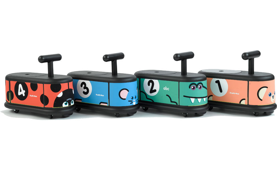

Administrateur Commandatore Posté(e) le 16 Octobre 2016 Auteur Administrateur Signaler Posté(e) le 16 Octobre 2016 Pour ceux que ça intéresse, j'ai acheté ça pour mes Twix : c'est une tuerie!! Roulements à billes, roues en caoutchouc, petit coffre, empilables l'un sur l'autre... EXCELLENT!
Administrateur Commandatore Posté(e) le 16 Octobre 2016 Auteur Administrateur Signaler Posté(e) le 16 Octobre 2016 Fonce les yeux fermés! Certaines crèches les utilisent, c'est du bonheur pour les petits et pour les grands (<50kg) qui se tapent des bourrent à la maison!
