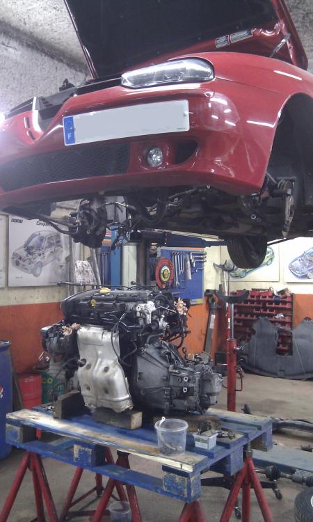

Administrateur Commandatore Posté(e) le 5 Janvier 2012 Auteur Administrateur Signaler Posté(e) le 5 Janvier 2012 Clairement, la "crise" (meme si le concept me gonfle tant il est galvaudé) fait sentir ses effets, ensuite, c'est un coup de pas de bol que tout nous tombe dessus en meme temps : réévaluation faramineuse des prix de la crèche, de l'école, des impots, des parkings, problemes méca sur les 3 voitures, cout des carburants.... les augmentations de salaire ne suivant pas le meme rythme, le calcul n'a rien de savant... bref. Oui, les 2 autres vont subir une cure de jouvence, qui, d'ailleurs risque d'etre la meme que ce soit sur le Bertone comme pour le JTS. Le 2.0 reviendra la semaine prochaine après une dépose moteur complète, désossage intégral pour comprendre et traiter les problèmes. Donc au programme, joints de culasse, joint de carter, de queue de soupape, d'arbre d'équilibrage, distrib, pompe, galets, nettoyage des pistons, 1 injecteur à changer, capteur anti cliquetis à changer... bref, tout ce qui peut etre fait va etre fait, de telle sorte que le moteur va redevenir comme au 1er jour. On peut se poser la question de l'interet de réparer une telle voiture qui vaut des queues de cerises, mais je la kiffe et c'est mon daily, et entre nous, je vois pas contre quoi je la vendrai. Et puis au prix des voitures que je rechercherai, j'aime autant remettre encore des billets dnas la mienne. Quant au Bertone, il subira le meme sort dans les semaines à venir. Pour celui là, la question ne se pose pas de savoir si on répare ou pas. Pas la peine de vous faire un dessin quant au tarif de telles opérations à 15-20h de mdo... La GTA va payer tout ça et me permettre de me refaire un petit matelas financier qui était inexistant depuis 1 an. Au final, j'aurai perdu uniquement les dépenses faites sur la GTA en 1 an et demi, soit environ 2k€. Rien d'alarmant donc, comparativement au plaisir que j'ai pris à son volant...

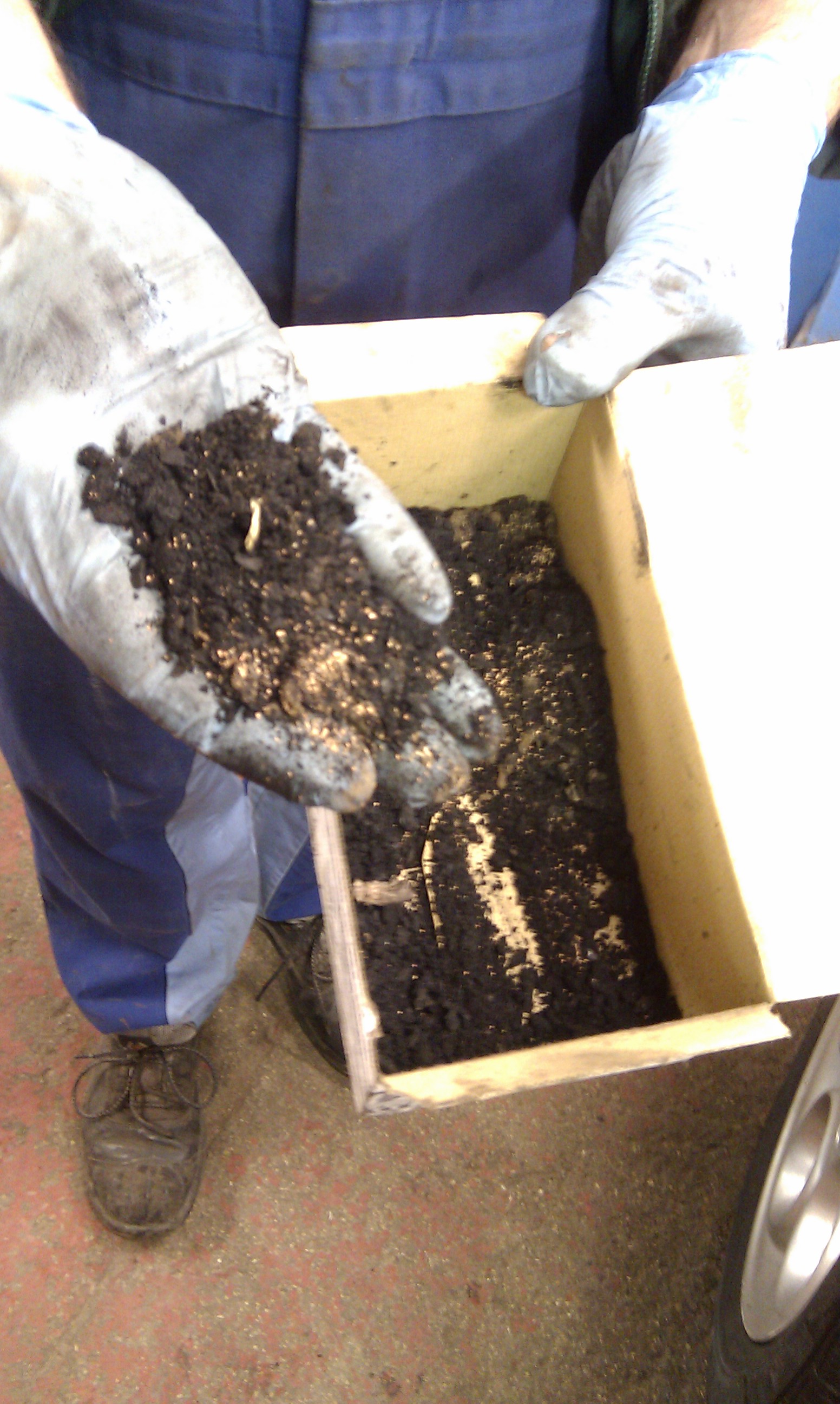

Administrateur Commandatore Posté(e) le 5 Janvier 2012 Auteur Administrateur Signaler Posté(e) le 5 Janvier 2012 Ca m'a fait drole oui, de la voir moteur sur table... Et la fois suivante, encore pire (et c'est là que comme une buse, j'avais pas mon tel) : le bloc avec vilebrequin, accroché à une chaine, nettoyé, repeint; le haut moteur dans un bac, la distrib en vrac... Ca m'a permis de comprendre une partie des problèmes : le cylindre N°1 était le seul avec un piston, brillant sur 1/8 de la surface, noir et encalaminé sur le reste. La différence, c'est que les autres étaient noirs de partout, mais d'une épaisseur bien inférieure. Idem pour les soupapes : celles du N°1 étaient encroutées à environ 0.5 - 0.7mm, de façon irrégulière. En fait, il est probable, à l'examen du joint de culasse, que de l'eau soit rentrée dans le cylindre 1. C'est à peine visible, mais on distingue une différence de couleur qui vient relier le cylindre au liquide. De plus, l'injecteur 1 semble secoué. Le capteur anticliquetis a été réparé par je ne sais quel branq... genre de réparation qui fait des parasites La pompe à eau était légèrement fuyarde malgré qu'elle ait 3 ans, et donc, un peu du liquide était projetté coté distrib. Joints de queue de soupapes usés. Bref, tout ça pouvait concourir au message "avarie systeme moteur" qui revenait de temps en temps, et au nettoyage des bougies que je faisais tous les mois... Le boitier papillon faisait du bruit aussi... on essaie de le décaper plutot que de le remplacer, histoire d'économiser 400€HT. remontage next week.
