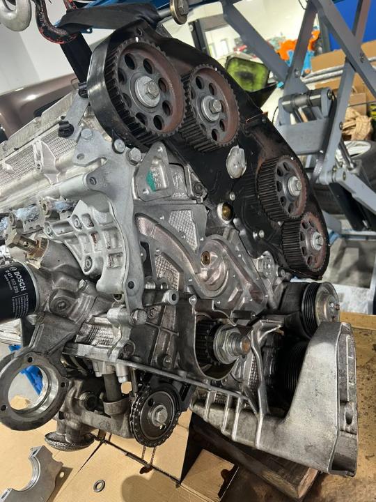

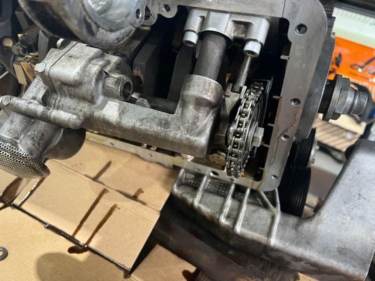

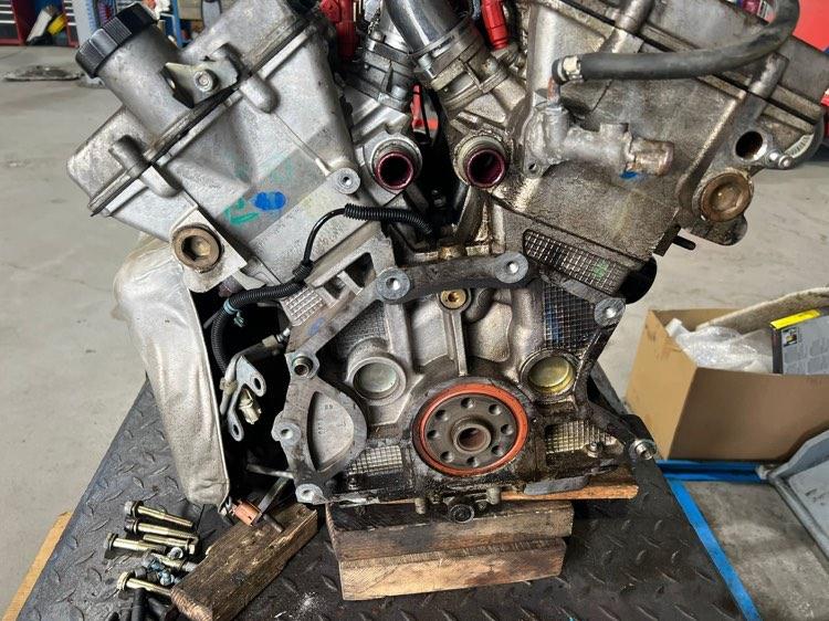

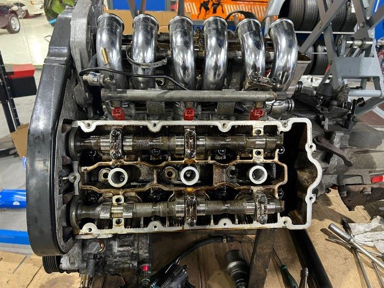

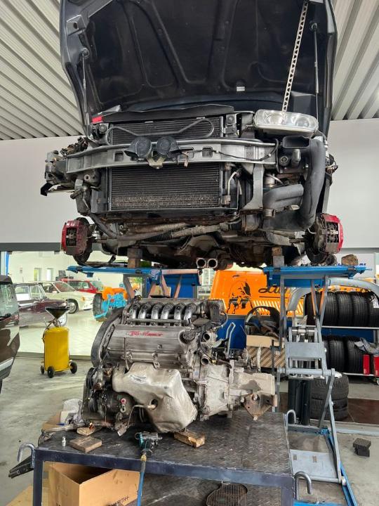

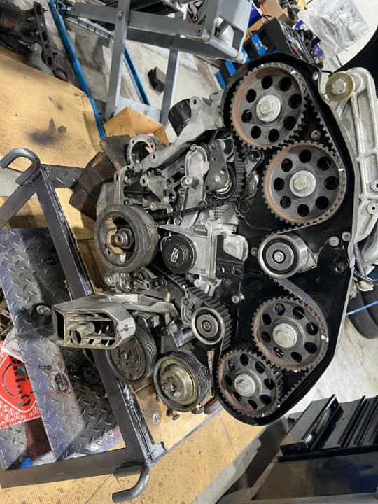

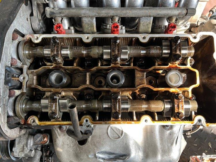

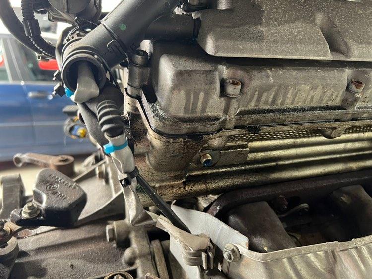

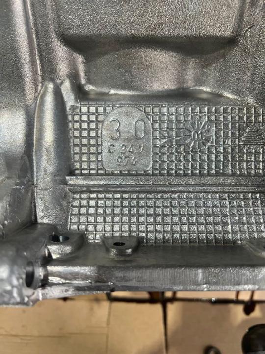

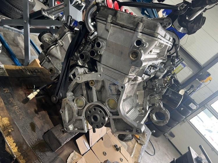

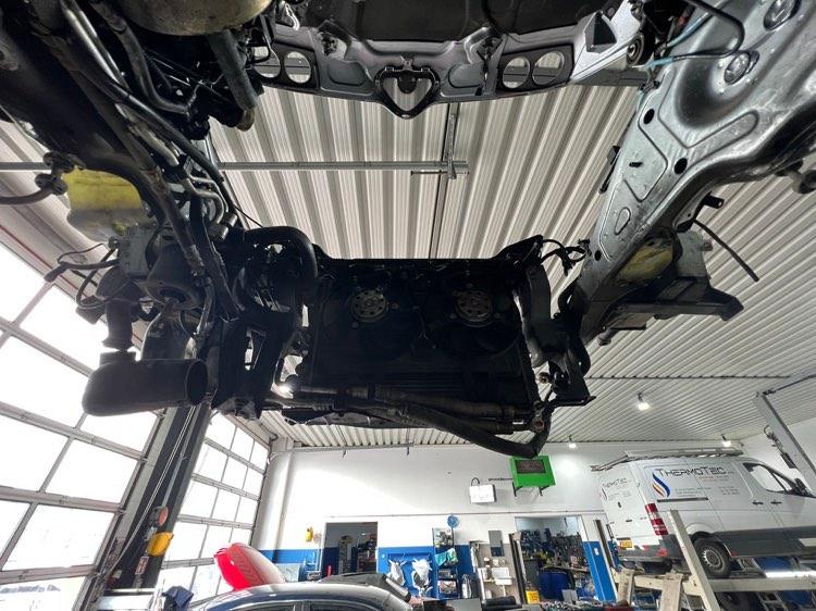

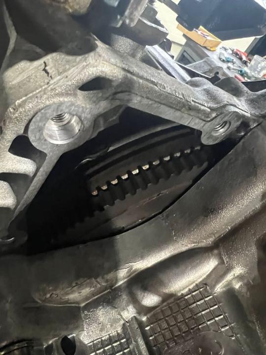

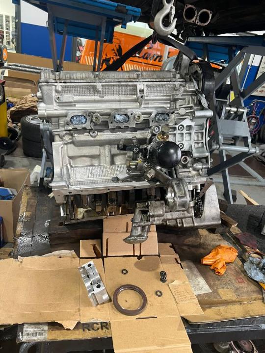

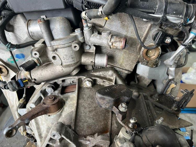

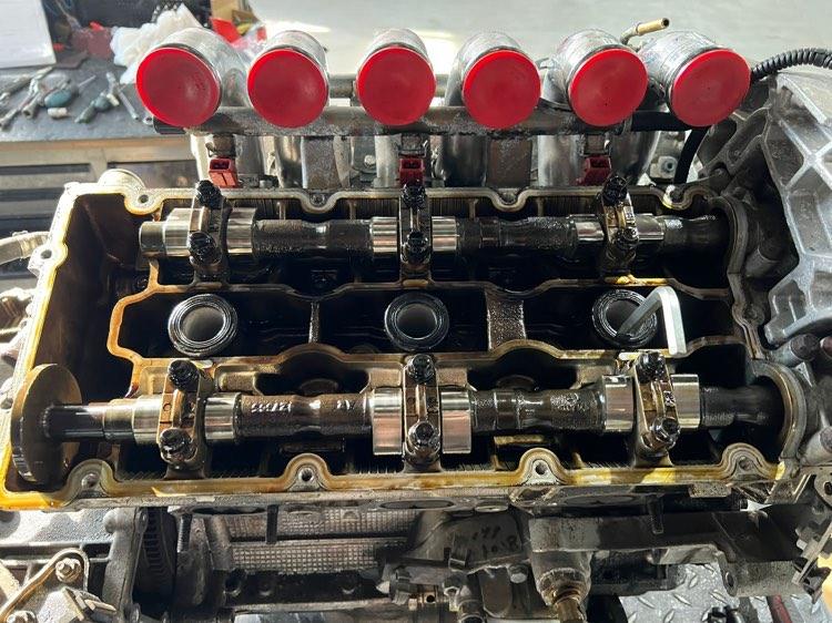

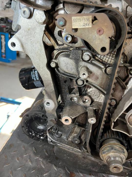

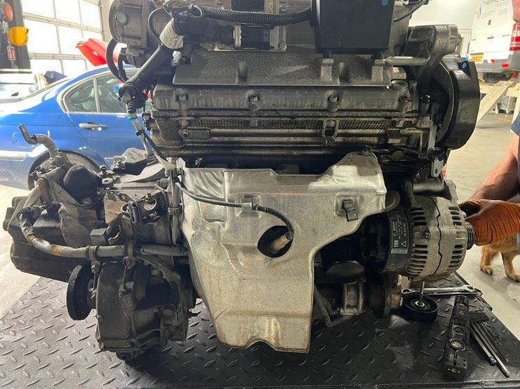

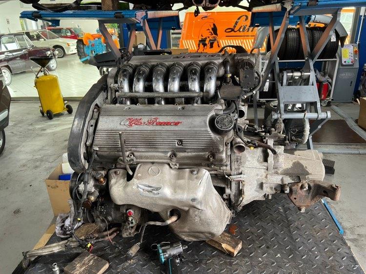

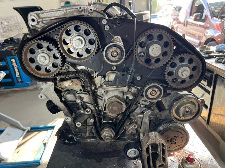

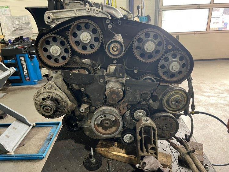

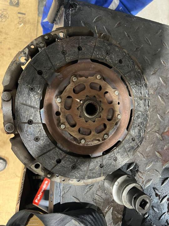

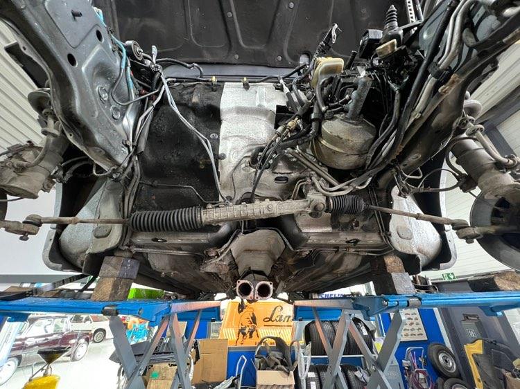

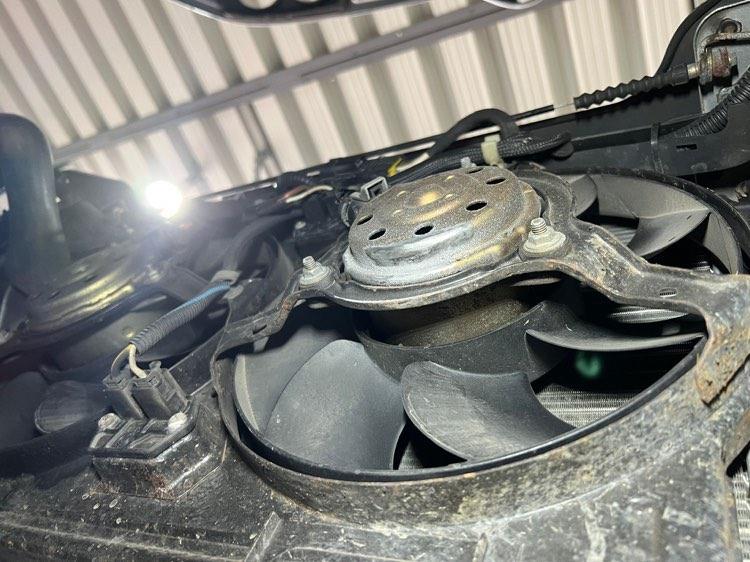

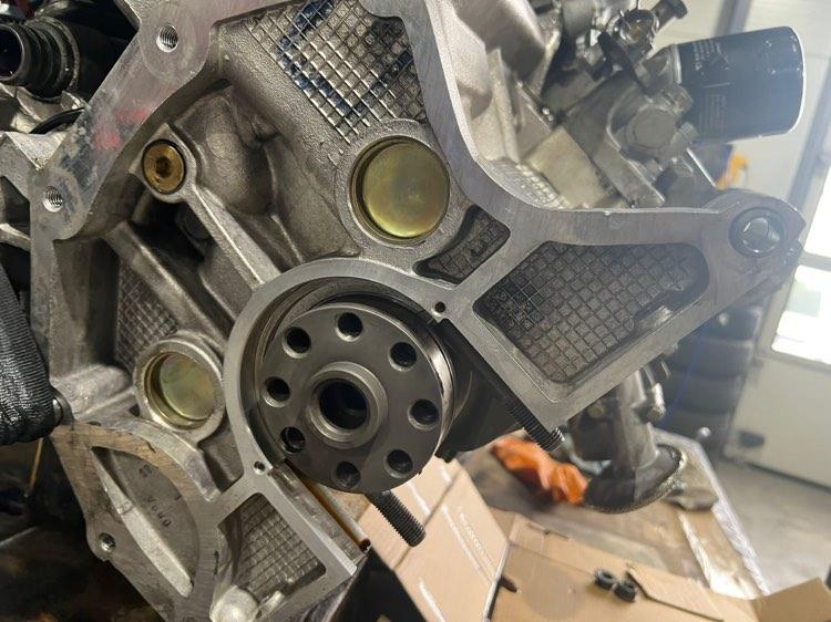

Le Spider a été déposée en début de semaine pour une très grosse révison - une distribution ++ avec dépose du bloc moteur - histoire de repartir tranquillement sur 10/15 ans avec bien sur la distribution tous les 5 ans
21 ans - 142.000 kms - il semblait que c'était bien d'aller plus loin qu'une simple distribution même si aucun soucis, et aucune consommation d'huile - pas d'apppoint nécessaire entre les deux vidanges annuelles et un kilométrage de 5-7.000 kms selon les années

Un calage sans démontage des poulies d'AAC ! je vois des marquages au blanc ! me trompe-je?
Pige clé six pans pour le PMH ! dis moi que non !

Excuse moi @dirty je n'avais pas vu ton message.
Je n'ai pas réellement d'explications mais il est certain que le moteur ne tourne pas rond depuis ses gros travaux - vibrations / ralenti instable, mais paradoxalement aucun trou à l'accelération, ni perte de puissance.
On a changé les bobines, mais cela ne s'arrange pas ... résultat elle retourne demain au garage ... j'avoue que cela me gonfle car elle tournait tellement bien avant ... Rien de dramatique ... mais il y a quelque chose qui cloche c'est certain.

Pour ce qui est des vibrations ne cherche pas c'est dû à un mauvais calage c'est certain !
Il faut absolument le refaire en mettant les cales AAC, et surtout les  desserrer , les repositionner sans les serrer (poulies folles) pour avoir un calage optimum des arbres par rapport au PMH !
Ensuite finir dans l'ordre préconisé.
Tout devrait rentrer dans l'ordre.

Pour moi effectivement, c'est un problème de calage de la distribution - mais il ne se remet pas en question, et pourtant, ce mécano a sacrée bonne réputation au niveau de la large communauté Alfiste ...

Pour le Spider, je pense que ce n'est pas grave ... on doit plus être sur un problème de support moteur qu'autre chose
