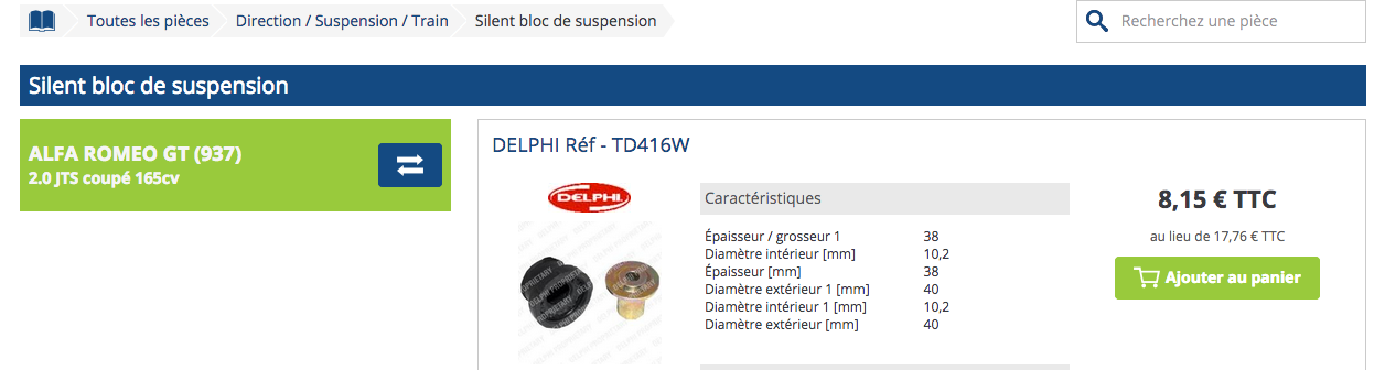

2 ans et un à peine plus de 40 000km pour un kit de SB de triangle supérieur de marque Delphi sur la GT de ma compagne.
Côté droit détruit alors que j'avais bien pris la peine de les graisser au montage et de serrer l'ensemble une fois la voiture posée sur roue. C'est rageant, d'autant plus que ça a induit du carrossage négatif, allant jusqu'à provoquer une usure nette du pneu.
Je songeais au SB PU de chez Strongflex ou Powerflex mais j'ai finalement lu pas mal d'avis négatifs là-dessus...
Cela-dit, je reste sur l'idée qu'il s'agir-là d'éléments dits "consommables". Et puis c'est vite changer. Toutefois, l'idéal serait semble-t-il de rester sur du TRW pour s'assurer la meilleure qualité possible.
