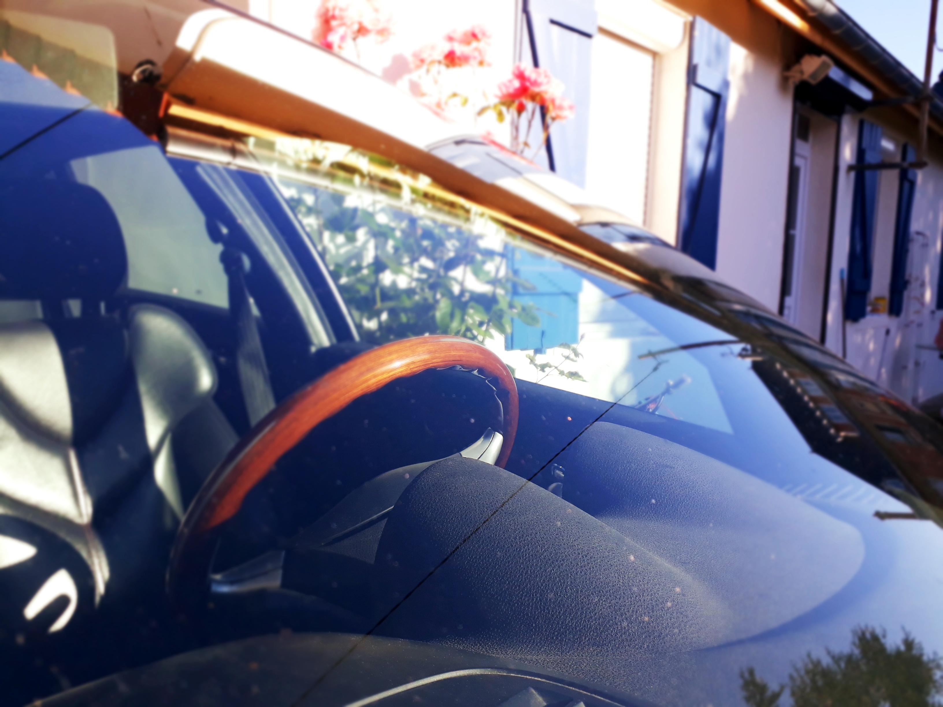

EtienneSoissons Posté(e) le 31 Mai 2020 Auteur Signaler Posté(e) le 31 Mai 2020 Ça faisait longtemps que je n'avais pas illustré ces pages...

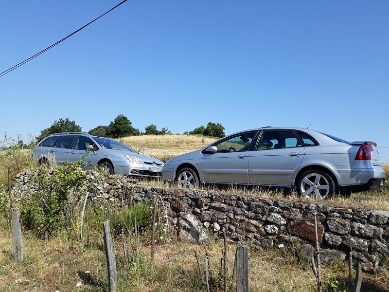

EtienneSoissons Posté(e) le 2 Août 2020 Auteur Signaler Posté(e) le 2 Août 2020 Cette fois-ci ça y est : j'ai craqué ! Me voilà propriétaire depuis mercredi d'une belle C5 V6 Exclusive de 2005. Comme vous pouvez le voir, l'auto est équipée de jantes 17" chaussées en 235 de large, et d'un becquet arrière, qui lui donnent un air un peu moins plan-plan qu'une C5 basique. Elle est de 2015, cuir Matinal (=clair), toit ouvrant, et tout l'équipement d'une C5 Exclusive : bi-Xénons directionnel (+++ !), sièges électriques, hydractive 3+, ... J'ai déjà pas mal roulé avec, notamment un trajet Metz-Reims par l'autoroute à 150 km/h, mais aussi 500 km pour gagner mon Auvergne adorée, comprenant 300 bornes de petites routes sympa parcourues sans stress vers 100 km/h. Cette voiture est vraiment très chouette et correspond parfaitement à ce que je souhaitais : du confort, de la zénitude, mais aussi une mécanique suave et puissante qui lui va comme un gant ! Entendons-nous bien : ce V6 n'a pas grand-chose en commun avec le Busso de nos Alfa : là, c'est un feulement, très agréable, et même à hauts régimes, ça reste très feutré. Mais ça colle impeccablement au caractère de la voiture, à ses mouvements de suspension chaloupés et à sa boite automatique à 6 rapports, qui constitue pour moi une belle surprise : à la fois très douce, mais aussi très réactive, et qui sait rétrograder quand il le faut pour préserver du frein moteur, même sans enclencher le mode Sport : bravo ! Quelques images : Aaaahhh, cet intérieur ! Ici en compagnie de la C5 HDi 138 Auto de mes parents.
dirty Posté(e) le 2 Août 2020 Signaler Posté(e) le 2 Août 2020 Franchement nikel cette auto, est vraiment en bel état.
EtienneSoissons Posté(e) le 2 Août 2020 Auteur Signaler Posté(e) le 2 Août 2020 (modifié) Ah oui, j'ai oublié de préciser : 2005 et 81 000 km lors de l'achat, distri changée en garage Citroën en décembre 2017 à 69000 km, donc tranquille pour longtemps (10 ans ou 240 00 km !). Modifié le 2 Août 2020 par EtienneSoissons
Lodein Posté(e) le 2 Août 2020 Signaler Posté(e) le 2 Août 2020 Félicitations pour ce nouveau V6 Lodein
alfa-V6 Posté(e) le 2 Août 2020 Signaler Posté(e) le 2 Août 2020 Bel achat, même si ce n'est pas ma Citroën préférée. Par contre ce n'est pas plutôt 2005 et non 2015?
