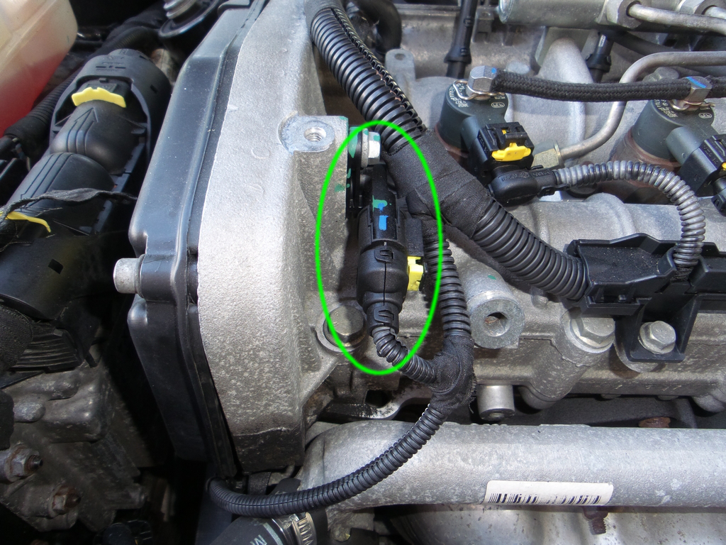

Concernant le PMH ,
après mes recherches... sur misterauto:
https://www.mister-auto.com/global_search.html?query=Capteur PMH (Point mort haut)&filterliste_ktypenr=18205&channel=fr&queryOrigin=suggest&userInput=pmh
il ne semble pas nécessaire de ramper sous la voiture, il est plutôt sur le haut du moteur coté distri je pense:
20150926_123050.thumb.jpg.2aa3f007fe32b5
j'ai bon?
Non, tu n'as pas bon lol! Ce n'est pas grave.... La il s'agit du capteur de position de l'arbre a came. Mais je pense avoir (en tatant a l'veugle!!) identifie le capteur PMH sur nos chers cross. Il se situe (youpi) sous le demarreur, en fait il y a un faisceau en Y qui part de l'alternateur, et bien une des deux branche du faisceaux alimente le PMH...Le seul hic c'est que avec la boite de transfert qui gene c'est la chiasse a changer! Deja que sur les tractions c'est une galere alors la......:/
