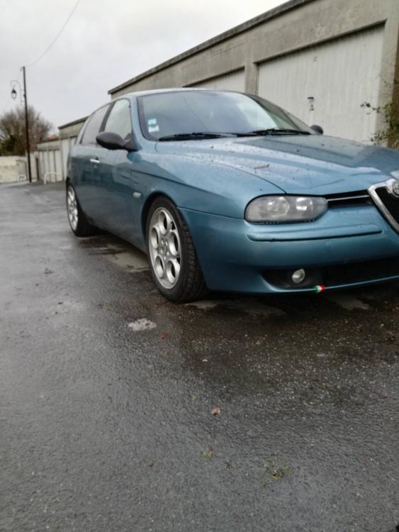

Jow Posté(e) le 23 Janvier 2017 Auteur Signaler Posté(e) le 23 Janvier 2017 Hop hop quelques travaux donc petite mise à jour !!!! N'empêche que c'était bien la galère !
Administrateur Commandatore Posté(e) le 23 Janvier 2017 Administrateur Signaler Posté(e) le 23 Janvier 2017 Oh punaise, c'est bas!
Jow Posté(e) le 23 Janvier 2017 Auteur Signaler Posté(e) le 23 Janvier 2017 Et tape cul aussi mais quelle gueule
dimmouth Posté(e) le 24 Janvier 2017 Signaler Posté(e) le 24 Janvier 2017 Belle gueule effectivement ! D'ailleurs j'aime beaucoup cette couleur. Je m'en rend compte juste maintenant LOL. Par contre maintenant il te faut une belle paire de téléphone ou teledial en 17!

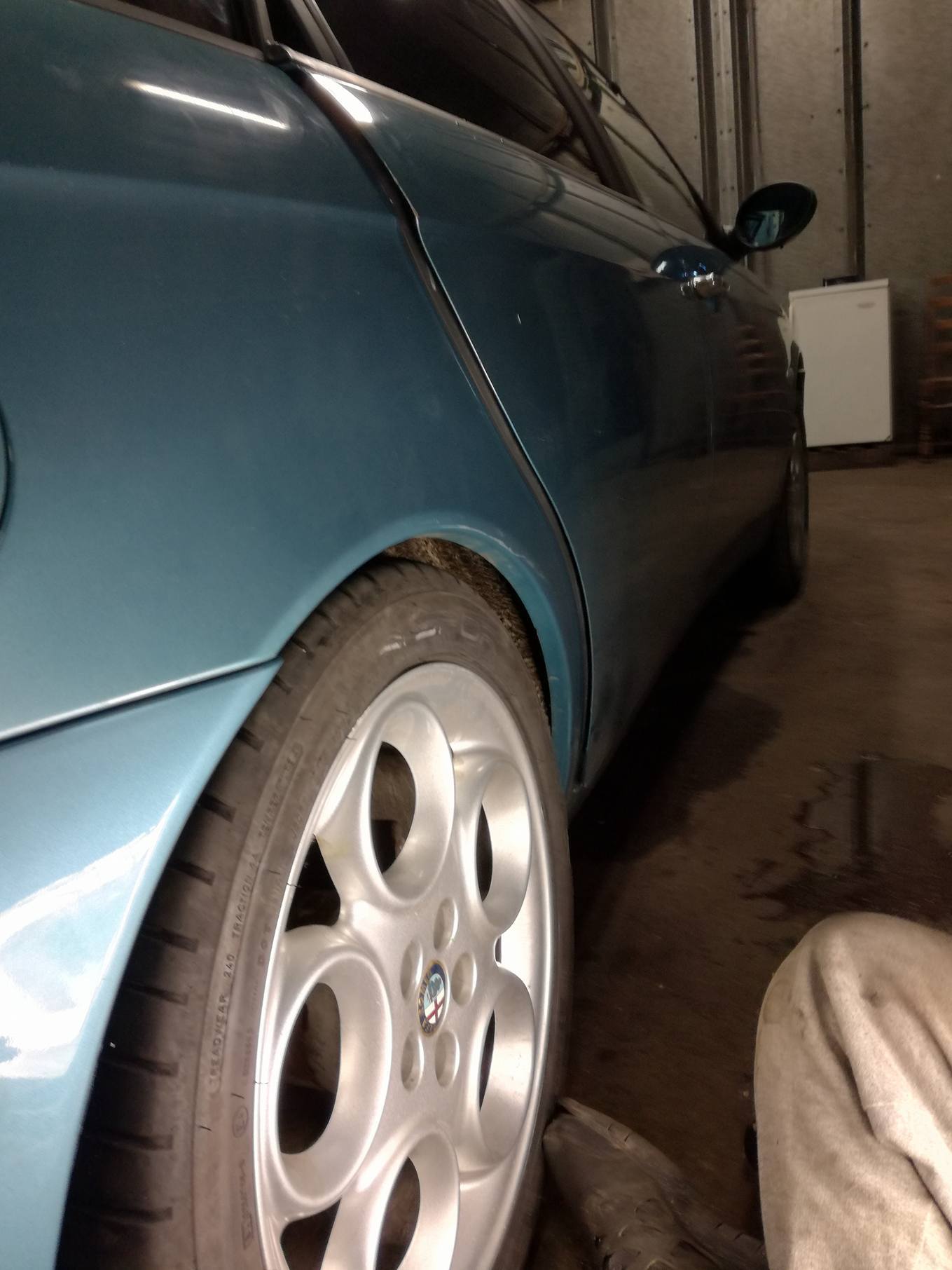

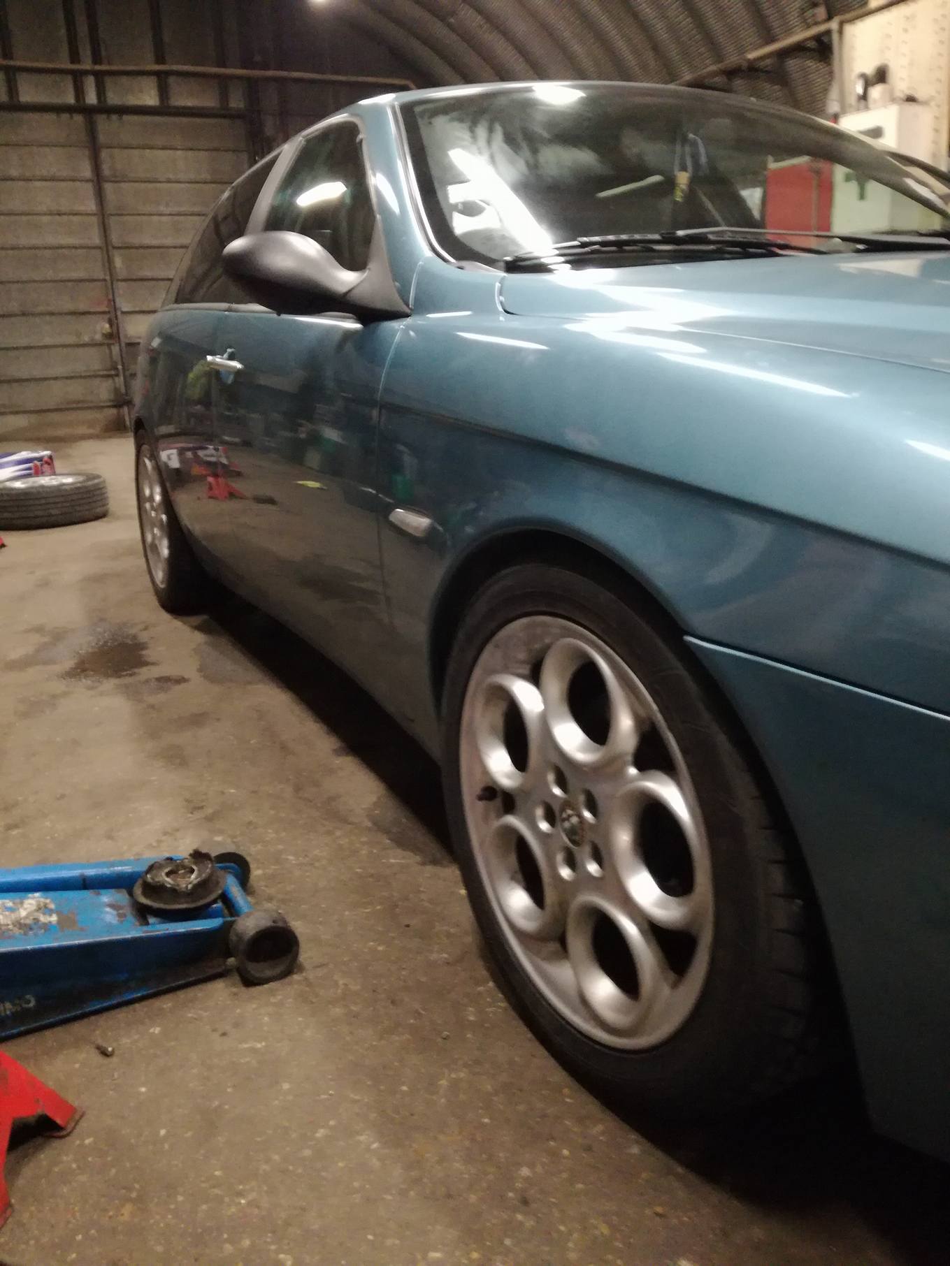

dimmouth Posté(e) le 26 Janvier 2017 Signaler Posté(e) le 26 Janvier 2017 (modifié) Il y a 10 heures, Jow a dit : j'en ai, elles sont déjà dessus :) J'ai cru que c'était du 16! (C'est le cas sur les premières photos non?) Donc c'est deux petites paire d'élargisseurs de voie qu'il te faut! Modifié le 26 Janvier 2017 par dimmouth

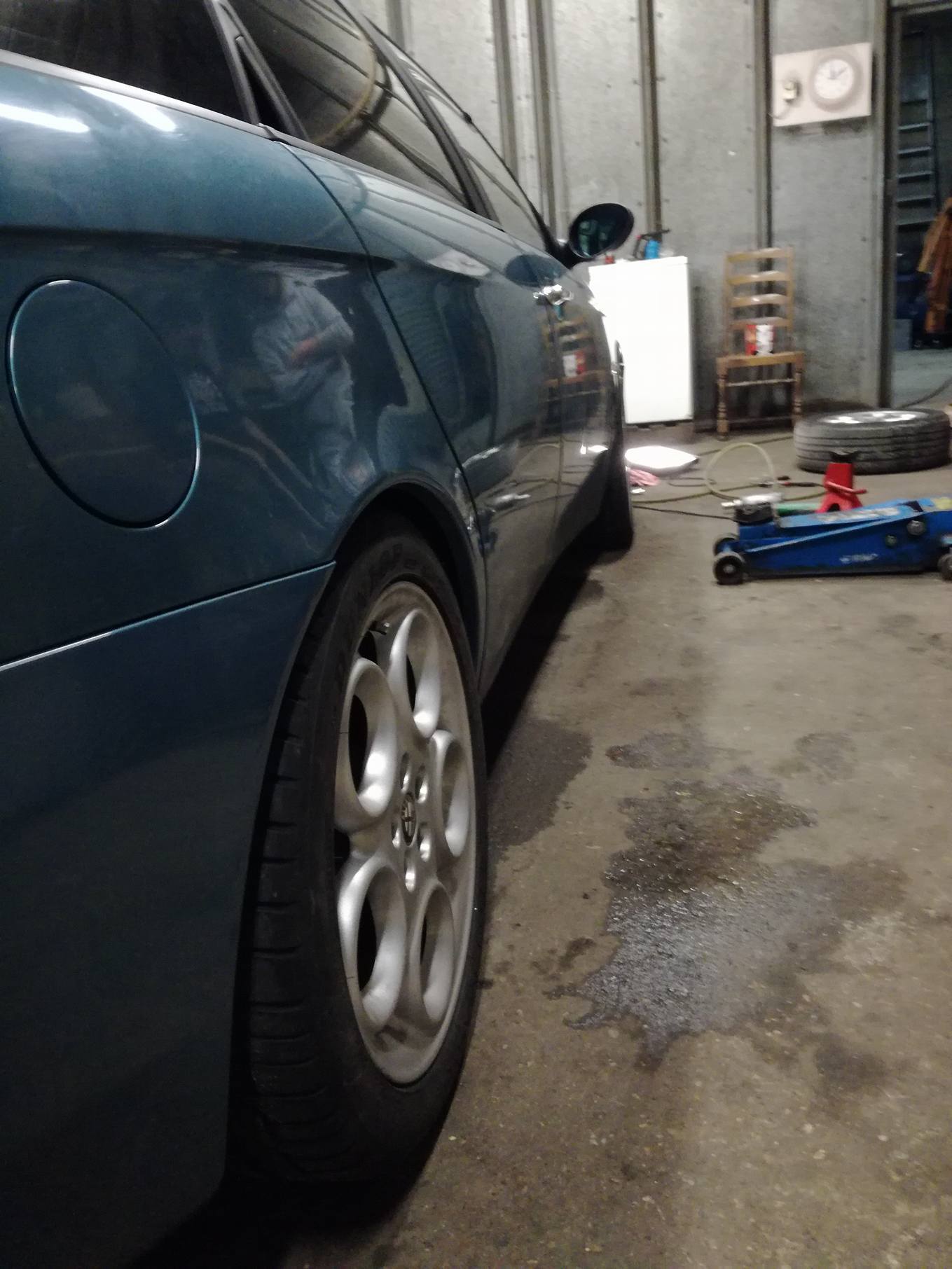

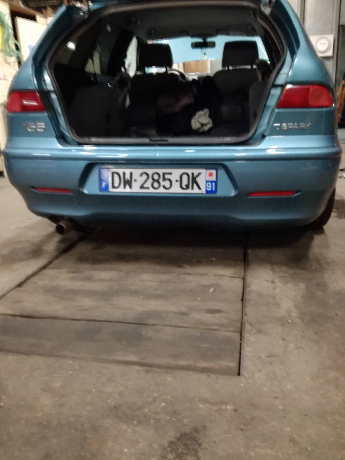

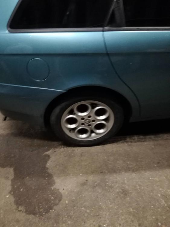

Jow Posté(e) le 26 Janvier 2017 Auteur Signaler Posté(e) le 26 Janvier 2017 J'avais du repasser en 16 car avec mes amortisseurs HS je ne pouvais pas charger la voiture c'était impossible. Maintenant que je suis rabaissé, j'ai remis mes 17 sauf qu'elles arrivent à la limite du bord de l'aile, a moins de mettre des flancs tendus je ne peux pas mettre de cales. Aujourd'hui j'ai remis mon catalyseur, marre du bruit et en plus j'ai récupéré du "couple" (oui car on parle quand même d'un twinspark" en bas des tours que je n'avais plus en décata. Avant de faire le point carrosserie, j'ai des choses urgentes a faire - bielettes de barre stab - Triangles sup - Distribution Et ça chiffre !

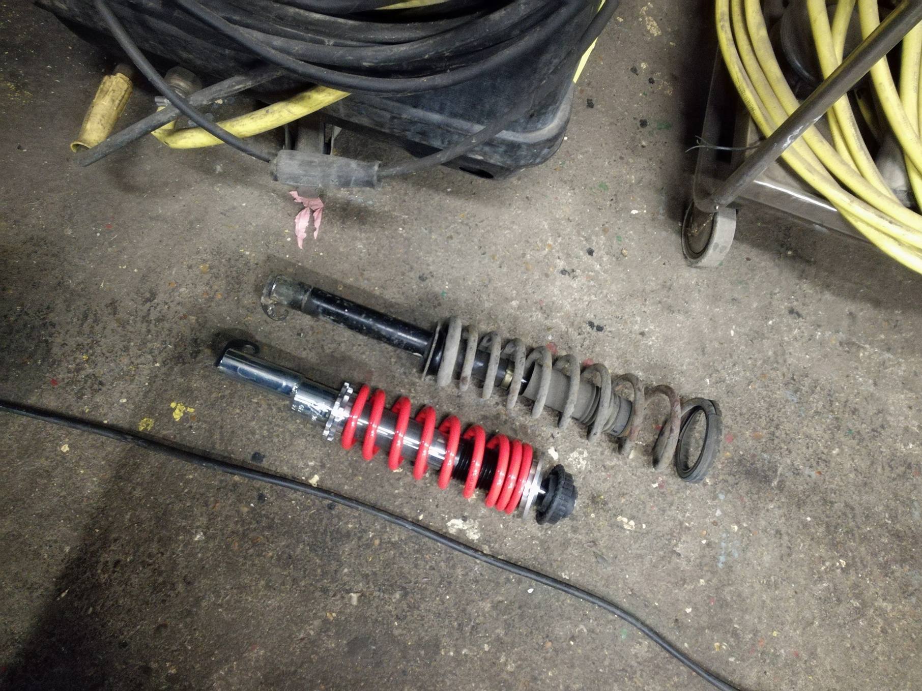

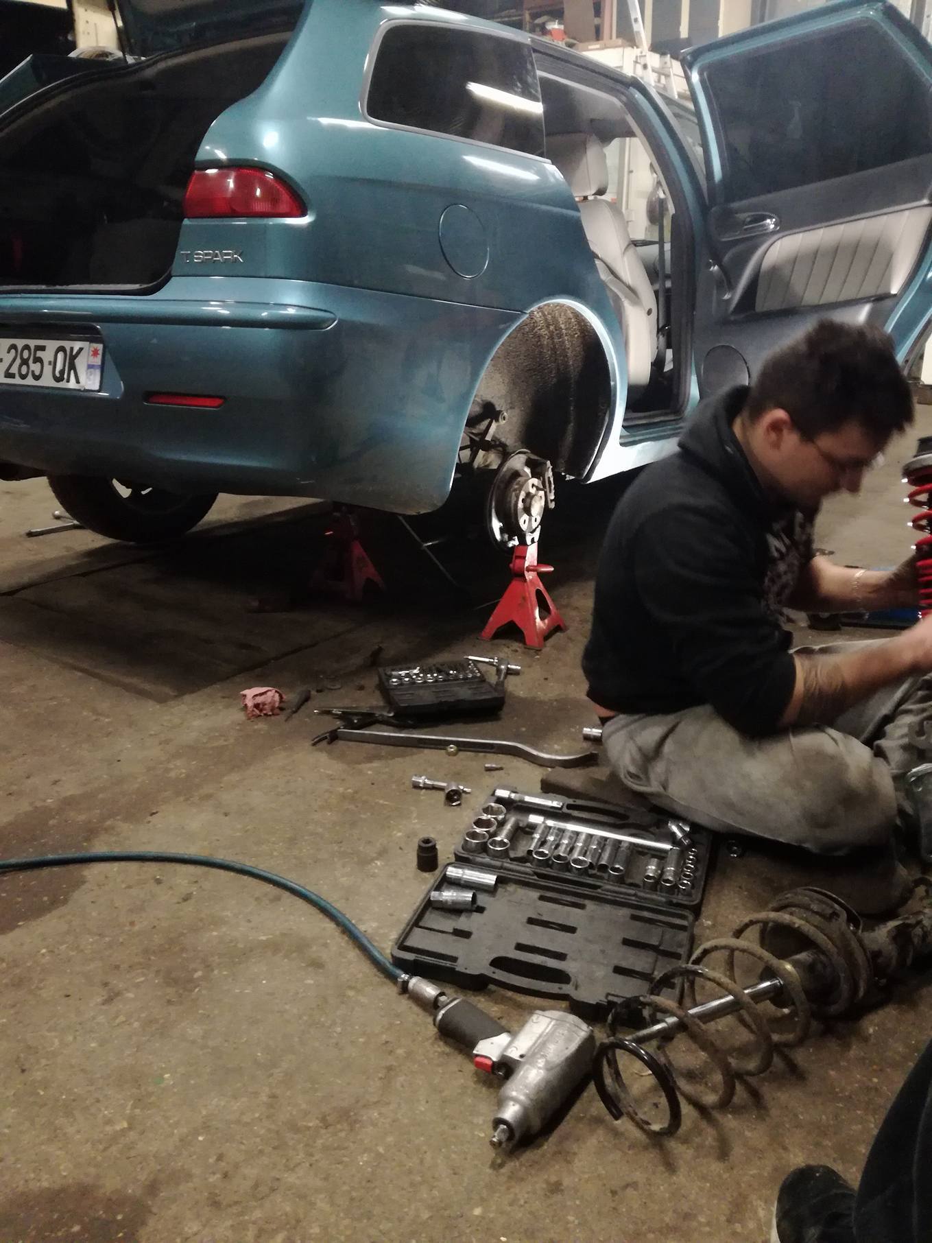

Jow Posté(e) le 2 Février 2017 Auteur Signaler Posté(e) le 2 Février 2017 Grosse galère avec l'alfa.. Outre le fait que ma centralisation a pété les plombs (ne répondait plus a la clef et ne tenait plus en position ouverte et ce refermais systématiquement même a l'ouverte via la clef dans la serrure) ... Les idiots qui m'ont monté les amortisseurs mon foiré le filetage de l'amorto conté conducteur, donc dimanche a ma grande surprise j'ai constaté qu'il n'était plus fixé dans la coupelle, le pas HS et le boulon HS, après de multiples relance et leur inaction, j'ai décidé de prendre les choses en main... Aujourd'hui j'ai donc fait tombé l'amortisseur en question afin de tarauder le filetage et de remettre un écrou. A ma grande surprise, ils m'ont tout flingué, du travail de porc.. J'ai malgré tout réussi a sortir l'amorto et a recréer un filetage avec l'aide d'un ami. Ecrou + loctite frein filet rouge + contre écrou + loctite frein filet rouge... Ca ne bougera plus ! durée de l'opération 2h en prenant notre temps. Comme quoi, vaut mieux faire les choses soit même que de confier son auto par fainéantise a des sots.

Jow Posté(e) le 3 Février 2017 Auteur Signaler Posté(e) le 3 Février 2017 C'était dans un garage, mais c'était en dehors des horaires d'ouvertures si vous voyez ce que je veux dire. Enfin bon, je savais le faire je n'avais juste pas envie.. j'aurais dû me motiver. Après explication il s'est avéré que le boulon fourni d'usine n'était pas le bon, ils ont insisté au pétard et flingué le pas, ensuite ils ont prit une autre écrou, mis l'amortos dans un étau et ont refait le filetage avec l'écrou en forçant avec le pétard... NON mais j'y crois pas d'entendre ça.... je n'ai même pas de mot pour qualifier ça... Pareil pour mes bielettes.. Ils croyaient que c'était du torx comme sur toutes les voitures d'après eux donc ils ont forcés avec du torx alors que c'est BTR.. Mais ça ce voit en plus que c'est du BTR.... Franchement j'ai l'impression d'être en plein sketch.. car une incompétence pareil ça ne peut pas exister
