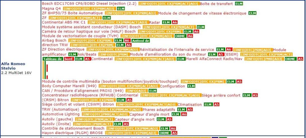

Pour ma part, j'ai fait la vidange des 4ans moi-même (50€ d'huile + 25€ filtre huile et Joint). Il suffit d'avoir MES pour pouvoir réinitialiser l'ordi . J'ai une 200TB prochaine étage filtre air + Bougie que je ferais moi même aussi

C'est quoi  MES.
Bonne journée.
Multiecuscan, un logiciel très accessible et qui fonctionne parfaitement pour les véhicules du groupe Fiat Alfa Romeo etc.
Tu le trouves à 50€ avec licence.
Lien vers le commentaire
Il me semble que certains Stelvio et Giulia, à partir de 2018, ont un firewall qui empêche de se connecter avec MultiEcuScan (MES). Il faut obligatoirement passer par la concession. J'ai entendu parler d'un "hack" possible, mais je ne sais pas si c'est accessible à tout le monde.
Le Stelvio de Jean-Michel a 4 ans, donc ça devrait être bon pour MES.

Pour MES, aucun problème pour ton stelvio de 2017
