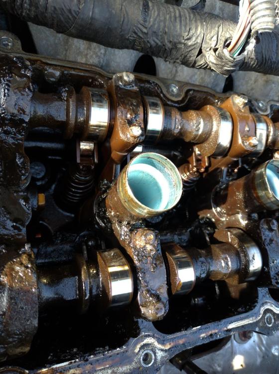

Je suis actuellement en train de refaire un v6 3.2 JTS pour ma Brera qui est dan mon garage depuis plusieurs années, suite à un manque d'huile les coussinets ont fondue (j'ai acheté le véhicule en panne).
J'ai trouvé une 159 3.2 JTS complète qui refusais de démarrer suite à un changement de distribution, et la surprise du goudron partout dans le moteur et le premier banc de cylindre décalé de plusieurs dents.
151832714_1127694630992880_2992660264856580671_n.thumb.jpg.1b73a2edfba8fcb0798a2c290464e7d8.jpg
Je décide de tout démonter, et nouvelle surprise banc de cylindre décalé à touché 😤.
C'est parti pour un rebuild complet, finalement je vais récupéré les culasse du moteur d'origine de la Brera et garder que le bas moteur de la 159.

J'ai mesuré les jeu de segment je suis à la limite haute du constructeur, j'ai appeler mon rectifieur qui ma dit que pour des cylindre de plus 88mm de diamètre on était encore large.
