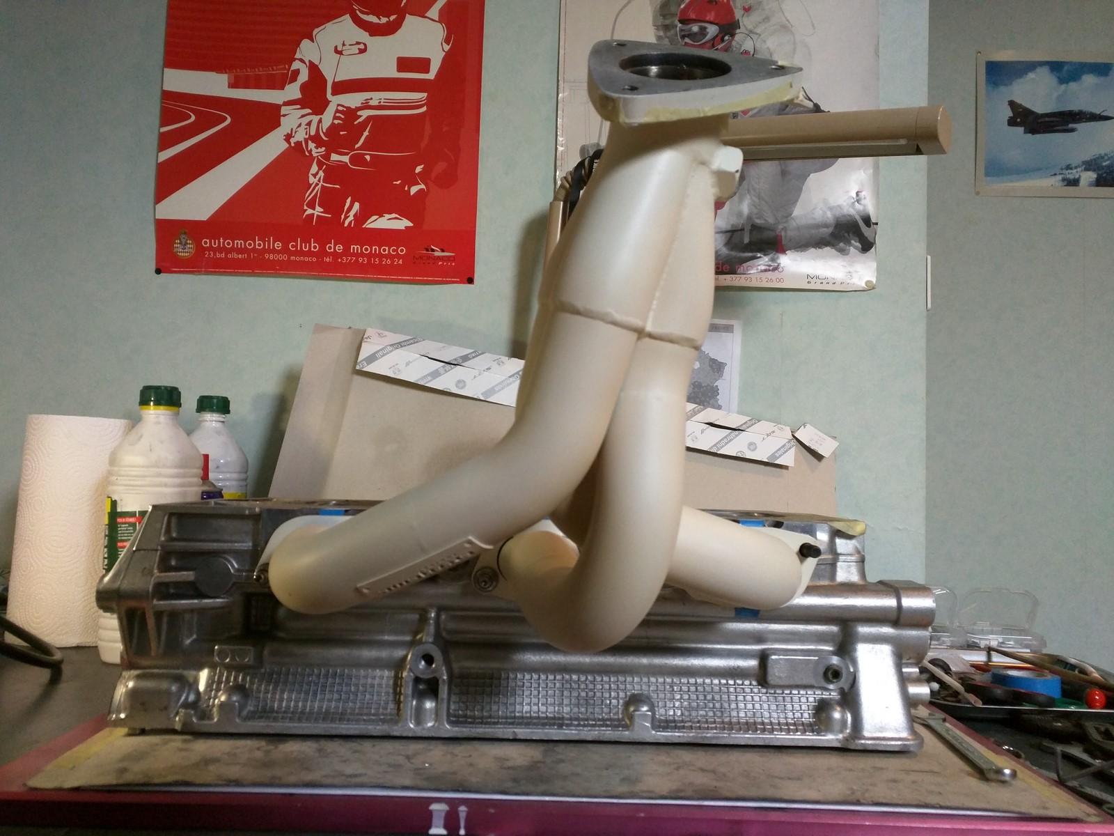

J'ai eu la chance il y a bien longtemps de récupérer un V6 3.2 d'une 147GTA accidentée pas loin de chez moi via un collègue de taf.
Lors du démontage, j'ai vu des trucs louches, l'ancien proprio m'avait bien prévenu que la distri avait été mal faite, des soupapes pliées, et l'ensemble a du être refait, mais y'avait pas que ça. Pour un berlingo de 110mkm, il en avait vu des vertes et des pas mûres.
Du coup, il a fallu le remettre à neuf le plus possible.

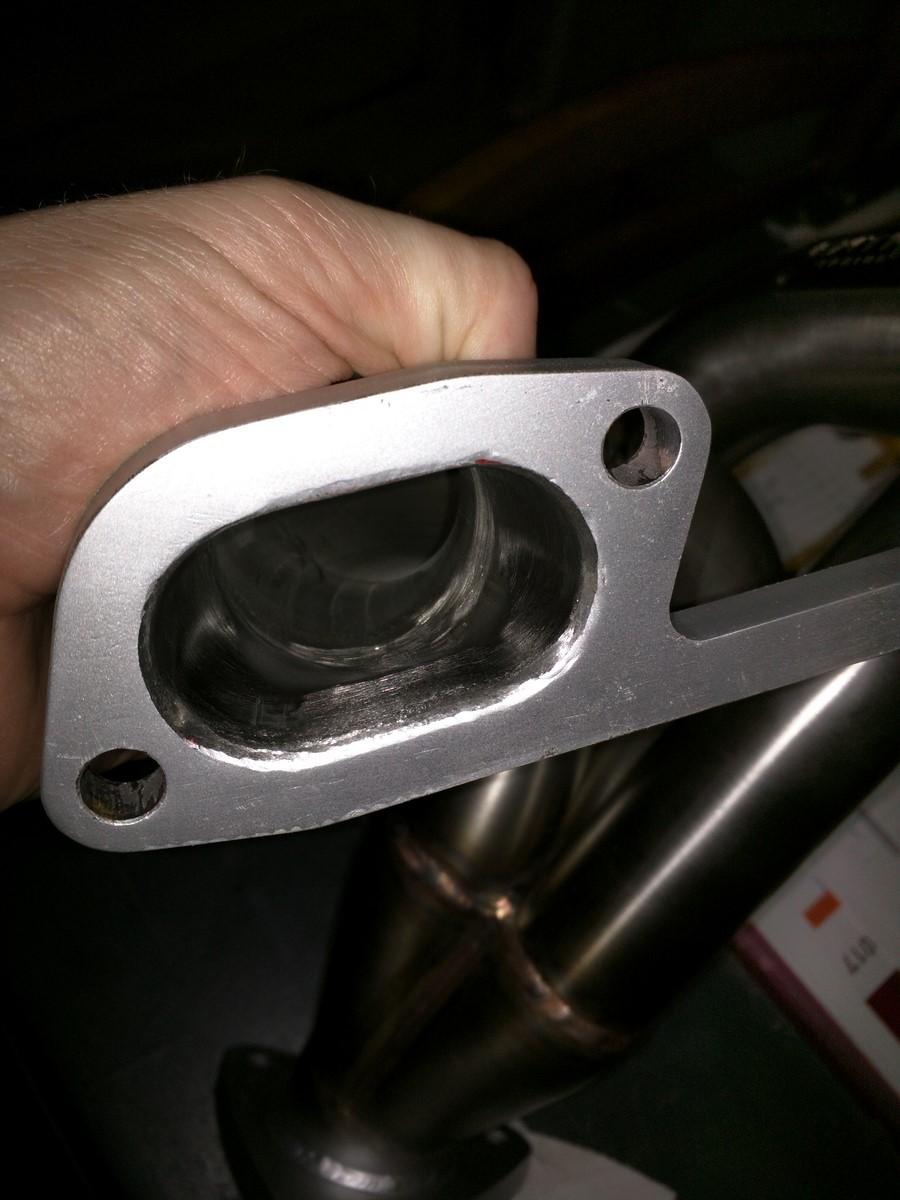

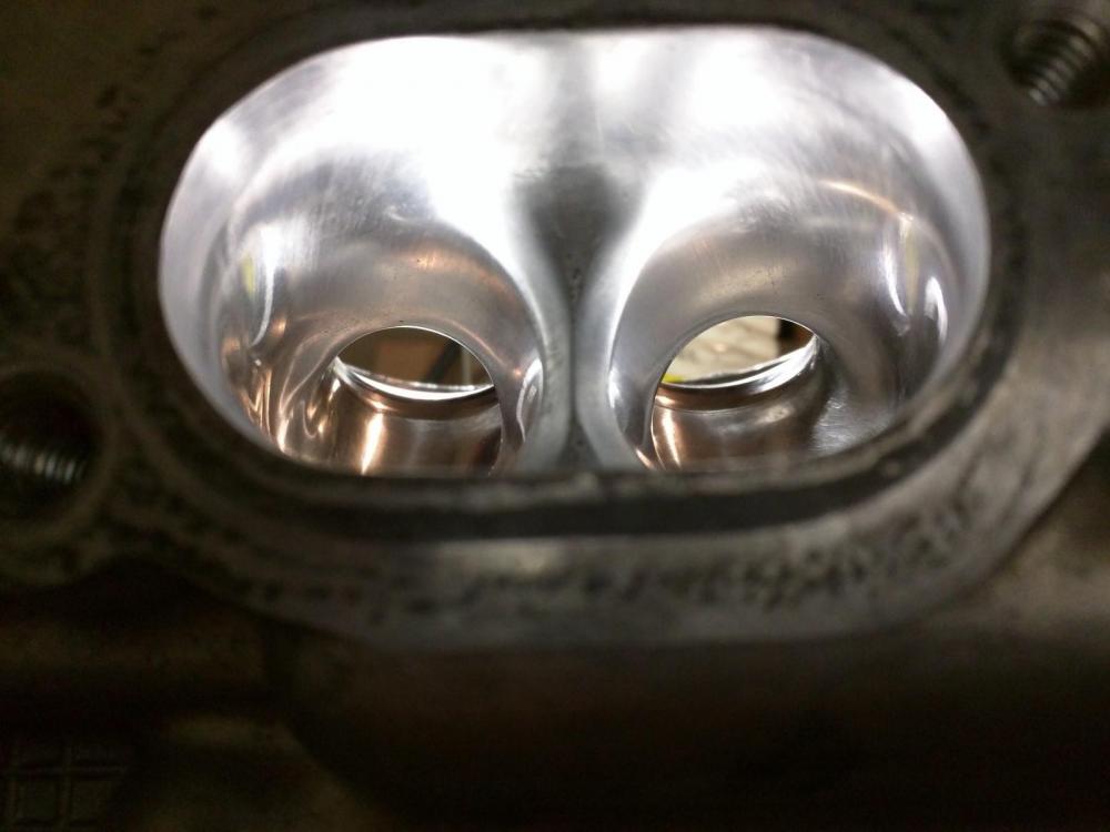

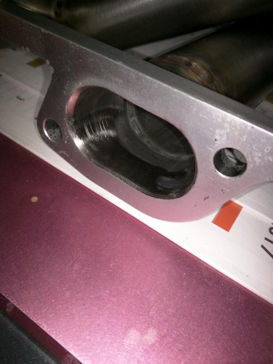

Je me suis occupé de faire un port&polish des conduits de culasses, elles sont passées en mécanique, 24 guides neuf, 24 soupapes neuves 2 angles, 3 angles sur les sièges de soupapes, épreuve, surfaçage. L'ensemble mobile est parti en équilibrage dynamique et rectif avec 6 bielles/pistons neufs, un volant moteur AH Motorsport allégé, une poulie damper neuve et embrayage neuf.

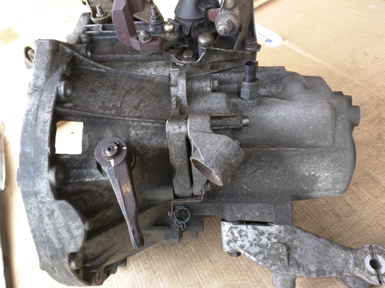

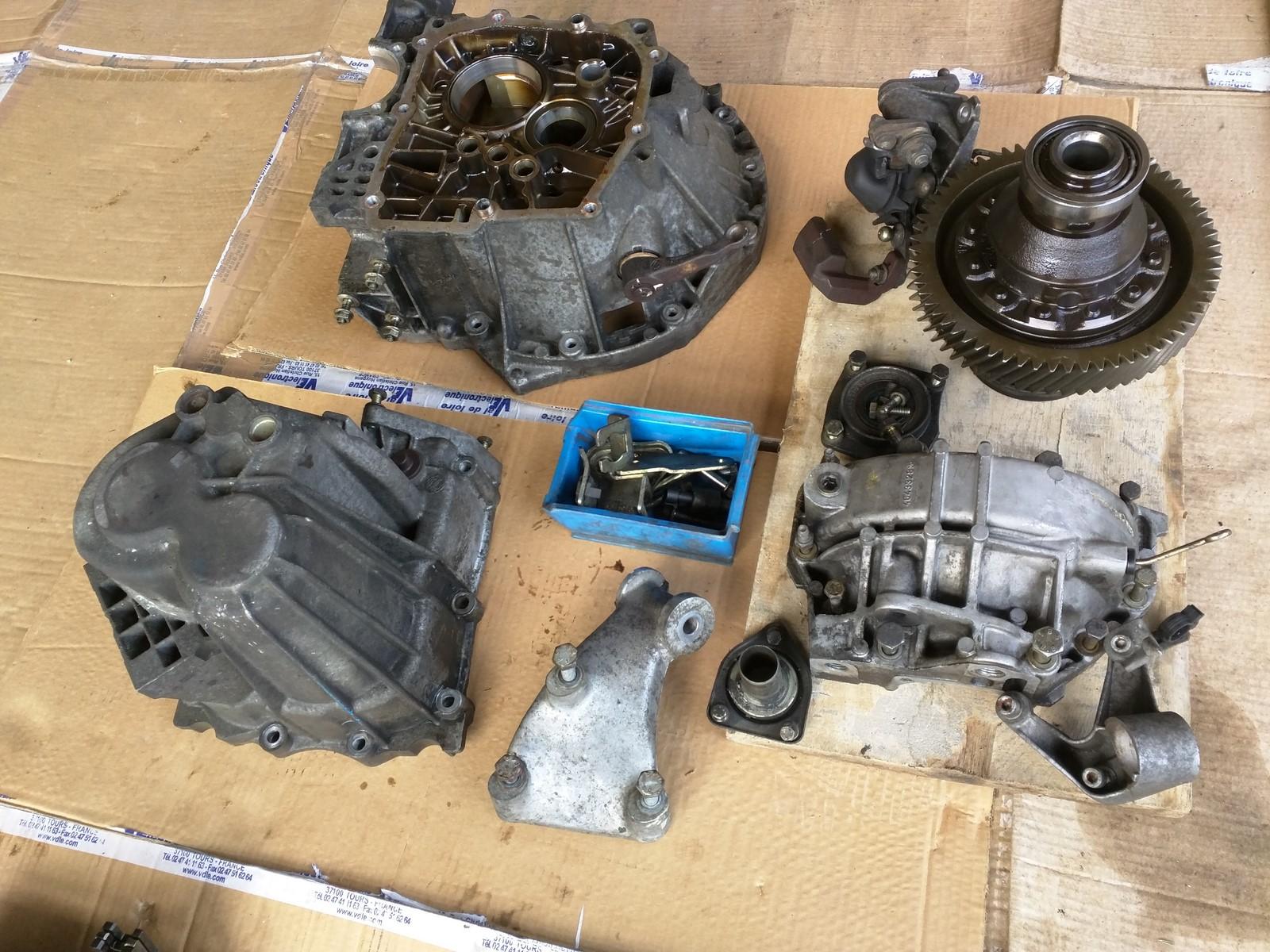

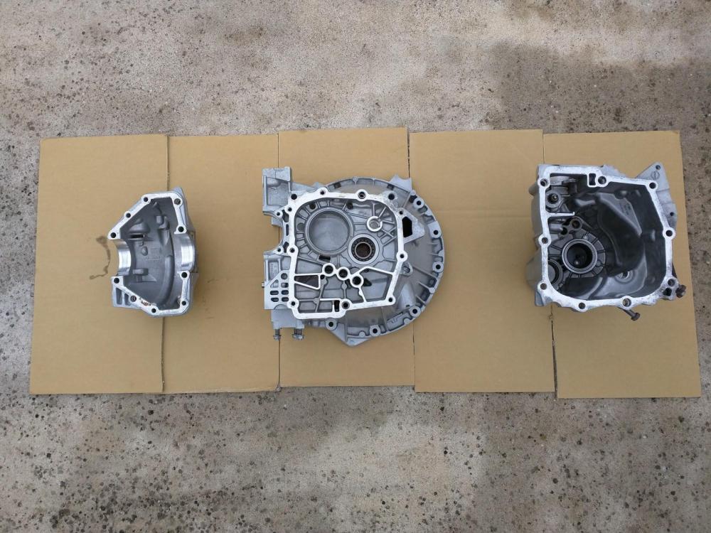

La boite à vitesses sera celle d'une 156 2.5, avec un diff a disques taré à 70%, elle à été microbillée et vernie.
Modifié par mixu

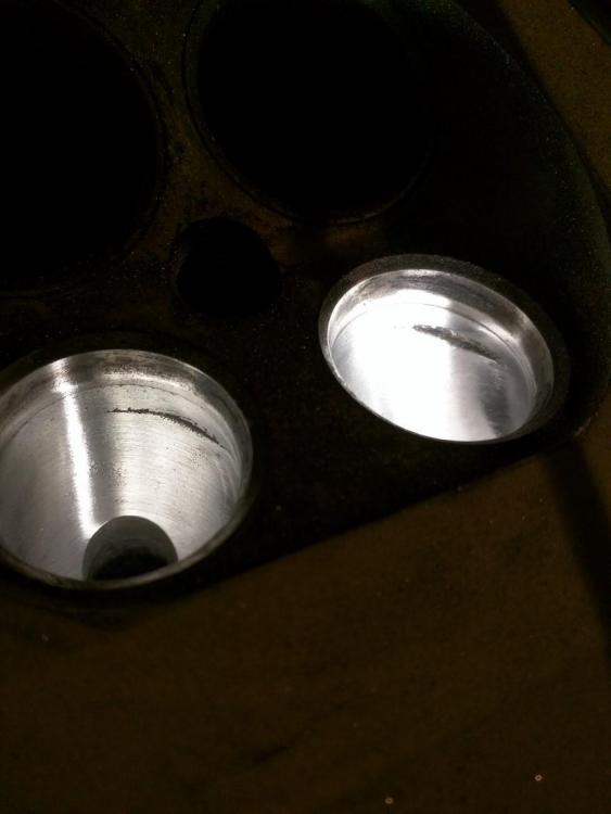

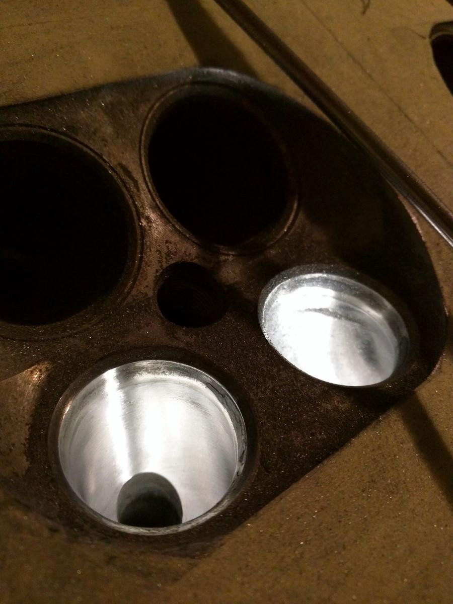

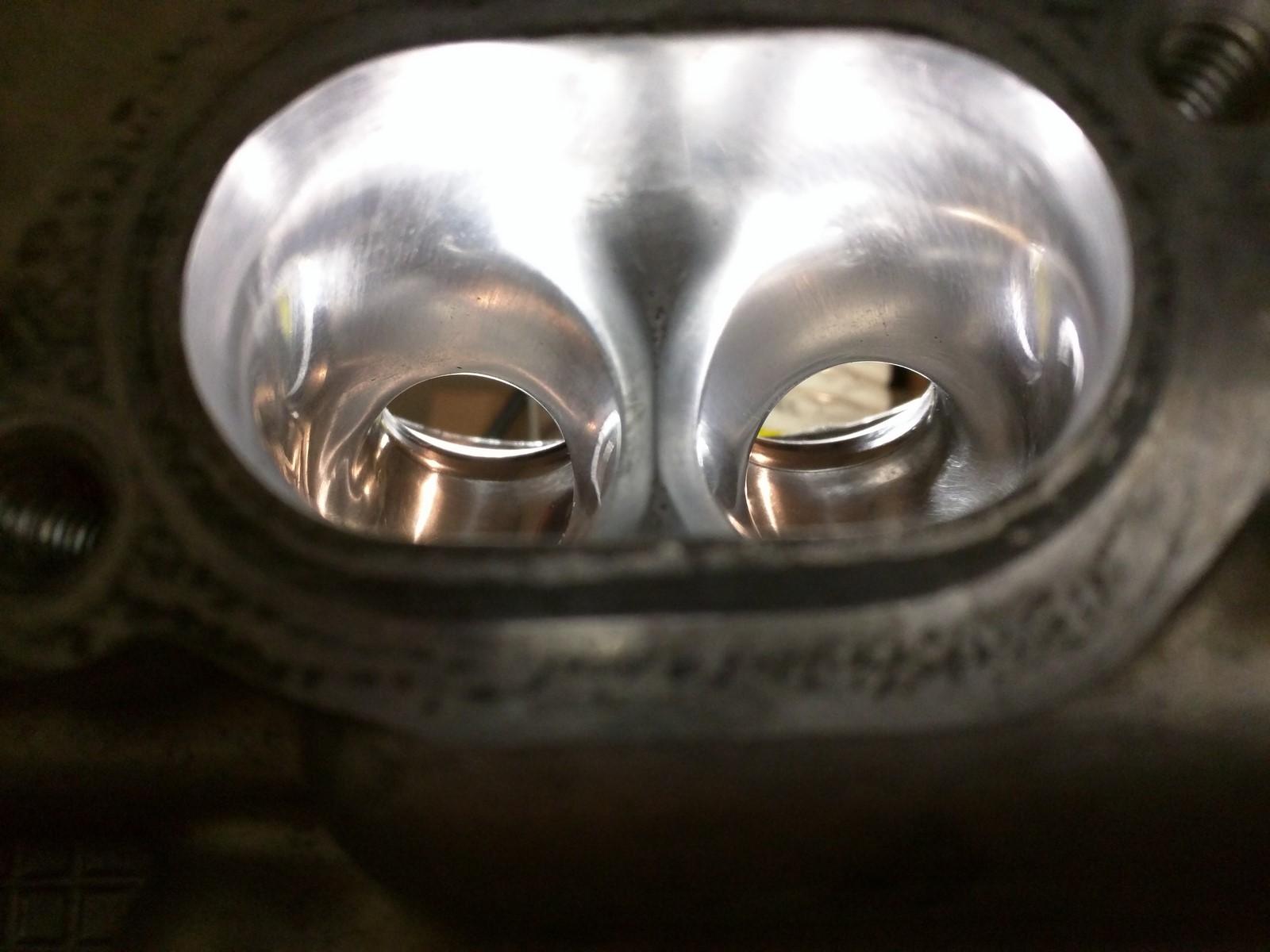

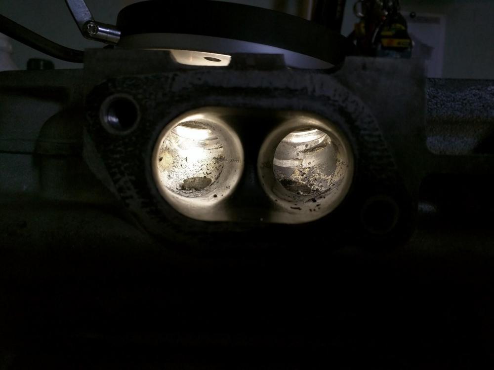

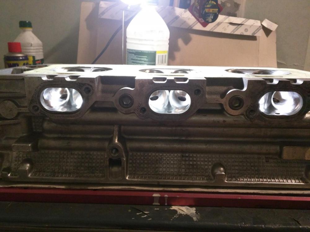

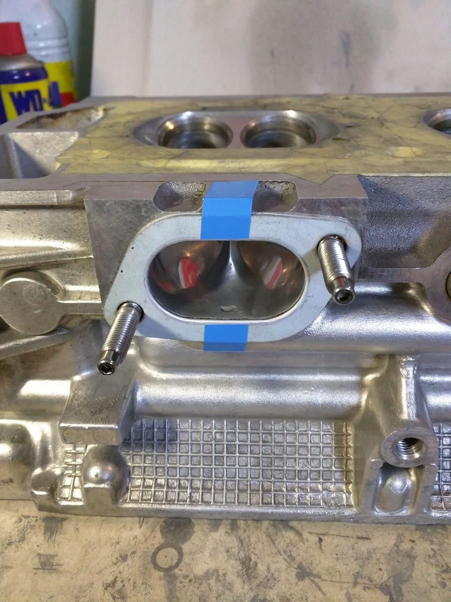

Le nettoyage des conduits de culasse était prenant et stressant au début, on avance par petites touches, on bricole des outils pour se faciliter la tâche. Pour commencer facilement, l'entrée des conduits d'admission sans aller jusqu'au bout :
Pour aller plus loin, j'ai emmené les culasses chez le mécano pour qu'il fasse sauter les guides de soupapes et j'ai pu continuer avec une meilleure accessibilité :
Modifié par mixu
WD40, pâte a roder fine, white spirit, Dremel et son flexible, brosses à lamelles de différents grains et tailles, perceuse et rallonge pour emmener les plus gros embouts au fond des conduits, d'origine les culasses ont une finition déplorable, les traces de moulage ou d'usinage sont omniprésentes et encore sur la photo le nettoyage est déjà à moitié fait :
Modifié par mixu
et une fois la calamine enlevée on tombe sur ce genre de boursouflure ou manque de matière, chaque passe améliore l'état de surface et on fini avec quelque chose de propre
C'est une belle fierté de finir les 4 conduits d'un cylindre, mais légèrement déprimant quand il en reste encore 20 😅
Mais l'expérience acquise permet un geste plus sûr, des passes plus efficaces et finalement cela devient plutôt rapide, hormis l'étape de polissage, vient l'ajustement des conduits avec les joints et les collecteurs, impossible de prendre une photo de l'interieur, mais c'était propre :
