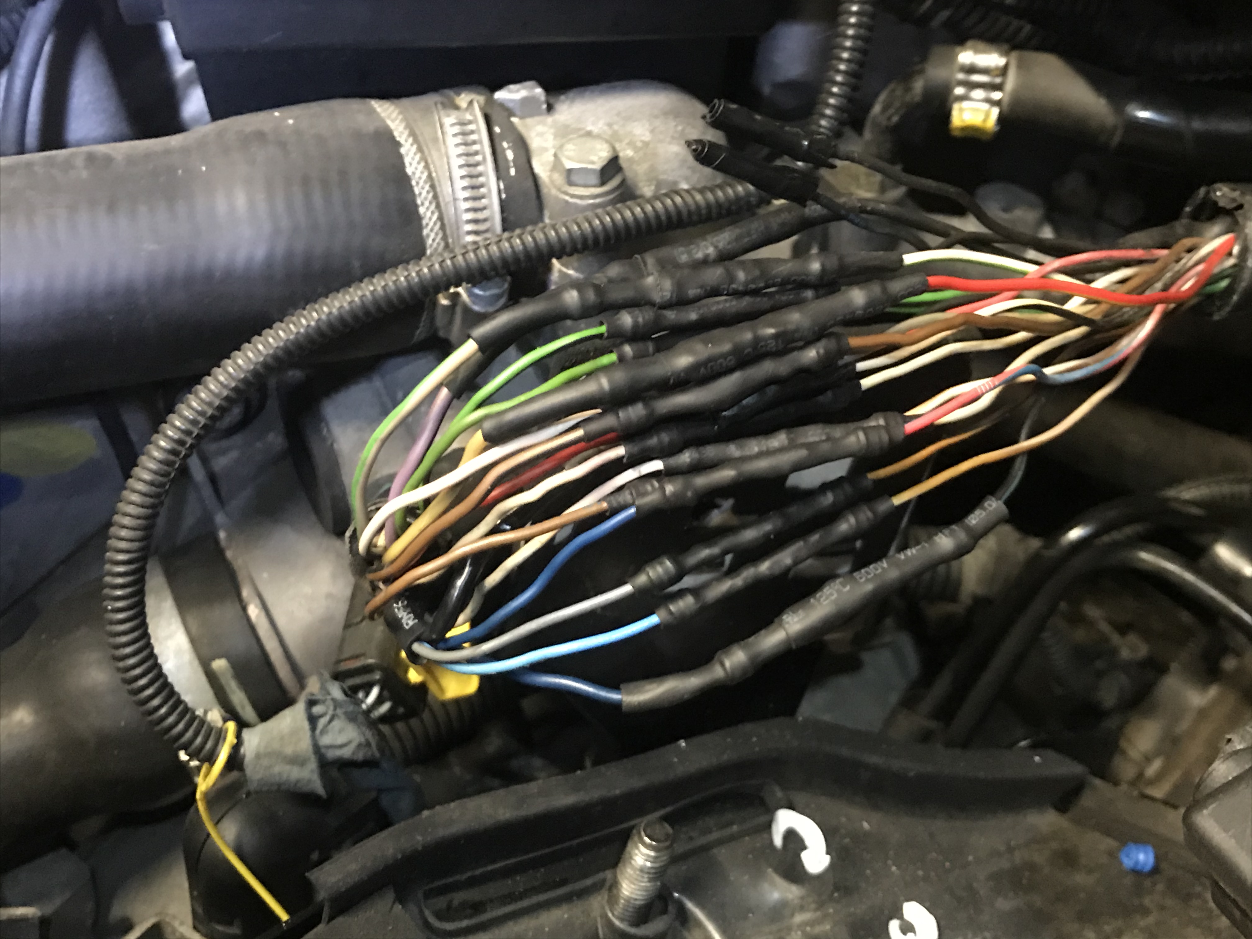

C’est débile hein? Mais de quoi? Mais ce rythme de vie que l’on s’impose bordel! Tout allait bien pendant le confinement, j’avais réussi à faire ce qui attendait depuis des années: amortisseurs et freins 330mm pour ma GTA. J’avais également révisé ma Selespeed et il me restait à supprimer la prise principale du faisceau Selespeed pour profiter enfin de ma GTA cet été! Et j’ai terminé ça seulement dimanche dernier! Pfiouuuu... Pas pu toucher l’auto entre mai et octobre, trop occupé sur d’autres dossier. Mais voilà c’est fait, la prise potentiellement sujette à problème à enfin cédé sa place à une connexion soudée. Voilà ce que ça donne, me reste  à planifier la suite des travaux (installation intérieur Imola) en espérant un prochain confinement!

Il y a 2 heures, vdue a dit :
Waouh, suis impressionné !
Faut pas se planter de fil...
Bravo !
...ou pas !

Ça me console de voir que je ne suis pas le seul à courir derrière le temps ! 😁
Dis donc, tu t'occupes bien avec ton faisceau durant les soirées pluvieuses !
Rassure moi, t'as testé avant de tout emmitoufler? ☺️

Le 06/10/2020 à 18:57, Alfajedi a dit :
Est-ce que tu as des couleurs bien distinctes pour chaque fil? Parce-que sur photo il y a des fils qui semblent être de la même.
il n’y a pas de logique de couleur, il faut tout bien repérer avant de déconnecter chaque branchement. Moi jàîmis des étiquettes numérotées partout
Le 06/10/2020 à 19:31, EtienneSoissons a dit :
Bravo !
...ou pas !
graaaave qu’il faut être vigilant !
Il y a 20 heures, Commandatore a dit :
J’ai tout bien respecté et au final la voiture fonctionne très bien 😉
