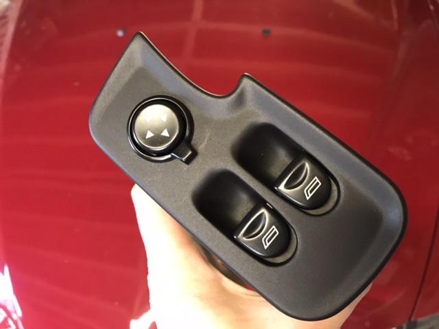

Et puis ça aussi, c’est déjà moins poisseux!
Tu utilises quoi pour enlever le poisseux?
Alcool Isopropylique

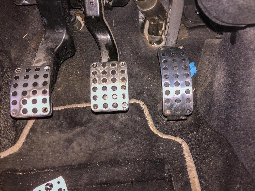

Avec un peu de patience! Et d’huile de coude 😉
Chouette! Et les picots en caoutchouc, ça se gère comment?
C’est légèrement collé. Ça s’enlève sans forcer. J’ai été surpris. C’est un seul morceau en fait qui tient tout d’un seul tenant.  Le plus chiant c’est l’usure des vis BTR qui parfois sont un peu casse bonbon à enlever. Ponçage avec belgom alu, 80/120/240/360 et finition à la laine d’acier
