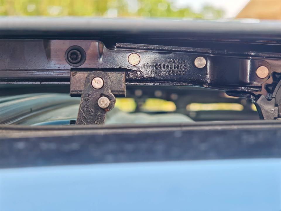

La vitre je l’avais déposée ça va ça tiens avec 6 ou 8 vis c’est facile
juste il vaut mieux être deux pour la déposer, j’avais fait seul et ça fait peur, elle est lourde
  • Réponses 136
Au moins tu verras mieux le travail des glissières pour comprendre ce qu’il se passe. Je pense qu’une fois le toit en butée avant, les câbles doivent pousser sur une pice pour faire baisser ou lever ces pattes. Mais n’ayant pas eu ton soucis j’ai pas trop étudié la chose…
Voilà je reviens pour le final !!  Donc une fois la vitre du toit démonté j'ai pu voir aisément que le problème venais de la gaine en aluminium qui c'est désserti et la patte en plastique a fissuré !!! Et ça ne ce vois que par le haut. Donc deux solutions soit je change tout le morceau mais pour ma part j'ai recollé la gaine en allu dans la patte en plastique et mis des agrafes a chaud avec un pistolet spécial 👍 j'ai également mis un petit vis pour empêcher la gaine de reculer ( au cas où u la glue ne tiendrai pas)
Et bien on avait donc le même soucis, toujours cette fichue pièce qui lache ! J’espère que ta réparation tiendra !
Tiens nous au courant
Et oui au final c'était bien la même chose oui! Je pense vraiment que ça va tenir, j'ai fait quelques essais et tout va bien mais ce qu'il y a de sur c'est que je me servirai du toit ouvrant qu'a faible allure maintenant 😅
Après je pense que le soucis sur le miens c’est que le précédent propriétaire n’avait jamais vraiment nettoyé et graisse les glissières… mais oui également, j’évite maintenant de l’actionner au delà de 90km/h

Après effectivement, quand le toit est ouvert, tu as accès au vis qui maintiennent la vitre sur les guides
Peut être est elle mal alignée ?
Quand j’avais eu ma panne de toe, je l’avais démonté et remonté sans vraiment y penser et il ne siffle pas…. Je ne sais que te dire
