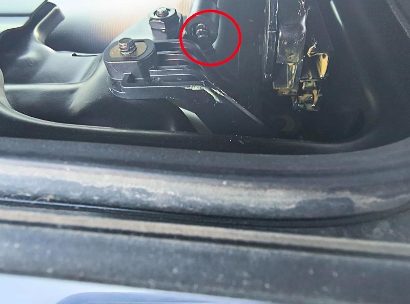

J’ai une solution passe partout. Tu fermes le TO et tu regardes à l’œil ou cela ne semble pas bien plaquer ( peut aussi se faire avec un clinquant ou un bout de plastique dur). En fonction de l’observation, tu resserres la ou c’est lache et le tour est joué 😋

Est-ce que sur certaines photos que tu as mis sur le forum Stelvio on voit l'endroit où sont ces vis ?
Non car mon post concernait le blocage du TO. Néanmoins ont peut les « imaginer » sur la première photo qui montre le TO ouvert. Il est supporté par deux glissières sur lesquels sont fixées les 2x3 vis réparties de manière régulière le long de chaque glissière
Si tu ouvres ton toit en entier et que de dehors tu le regardes de côté, tu ne pourras pas les louper
