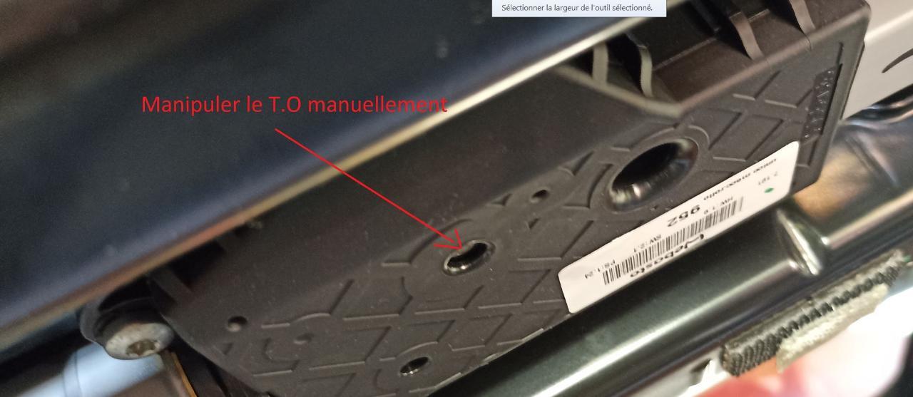

Ou as tu vu une procédure manuelle ? Sur la Giulia en tout cas pas de possibilité via une empreinte hexagonale de ce que je me souvienne
  • Réponses 136
il y a 7 minutes, Jef43 a dit :
C'est ce que j'ai espérer en lissant le post de afla156jtd :
Le 11/05/2024 at 18:31, alfa156jtd a dit :
Suite à mes recherches, il m'a permis de savoir que l'on peut le manipuler manuellement (bien sur ciel de toit tombé) j'ai mis les photos
Je risque de défaire le ciel de toit cette après-midi pour essayer et valider la panne car en cette période personne de dispo de tout façon pour le faire.

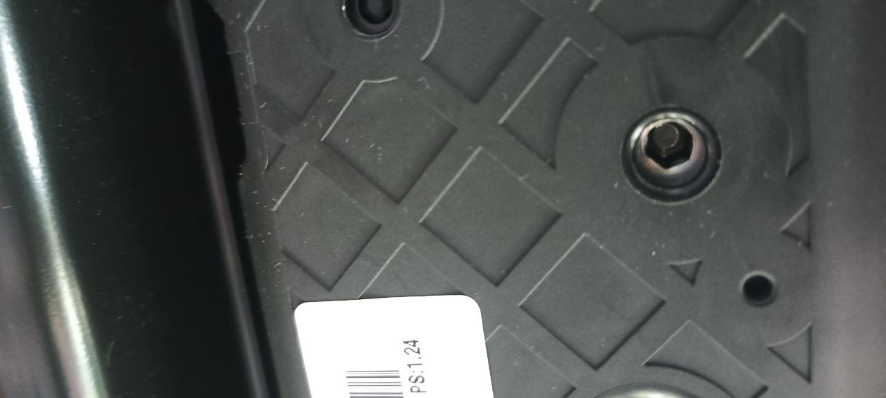

Sur le Stelvio c’est possible.
tu as une petite clef hexagonale dans le coffre qui te permet de manœuvrer le TO moyennant de déposer le cache.
@toinou88 oui c'est bien ça. J'ai manœuvré le miens de cette manière. C'est un clé hexagonale de 5 il me semble.
5 c’est possible car elle est petite.
j’avais le même système lorsque je roulais en BMW, ça semble donc courant et surtout pratique.
Ok, merci à vous pour ces réponses. Dommage qu'il est pas prévu l'accès en directe aussi sur la Giulia.

Par contre, si cela peut aider, en cas de panne électrique ou de moteur, avec une clef hexagonale de 4 on peut fermer en tournant dans le sens anti-horaire. C'est accessible juste en décollant le ciel de toit sur la partie centrale avec un manche de 15-20cm par contre. Il y a 2 moteurs, celui de la vitre est coté conducteur et celui du rideau côté passager.

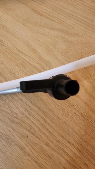

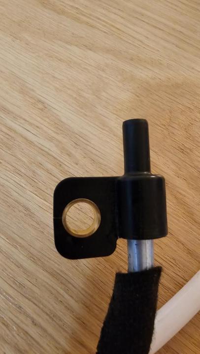

D'ailleurs, toi si j'ai bien suivi, tu as changé les tubes et sur la photo, ce sont les anciens, tu as vu une vraie différence avec la nouvelle pièce au niveau des inserts plastique ? @afla156jtd semble parler d’une pièce modifier et renforcer, tu as déjà cette pièce ?
Modifié par toinou88
Aucune différence du coup j’ai fait faire les pièces alu (x4) : pour le tout en cas de nouvelle casse, et pour le rideau qui a lâché d’un côté

Après avoir démonter une nouvelle fois mon ciel de toit pour réparation, je me suis apercu que les tuyaux en alu avaient été tordu (peut-être durant ma fermeture en urgence). J'ai appeler mon concessionnaire Alfa avec la référence de la pièce 77367745 avec comme libéllé : Tuyaux. que tu as fournit Jef43 qui à pu me la fournir pour 176e sans problème. 🙂
Cette derniere semble avoir évolué par rapport à celle qui à cassé :
PiceNew2.png.af9641b271a9c6982167d799150758af.pngPiceNew1.png.ba450d9446abd0cdf642a4ffb00ce365.png

Par contre tu dis que la pièce a évoluée, as tu une photo de l’ancienne pièce ? Je ne vois pas trop l’évolution mais je ne me rappelle plus trop à la pièce d’origine
Elle est renforcée je penses.
Voici 2 photos de l'ancienne : (chez moi elles étaient juste fendue et donc deserti)
Ah oui en effet on voit bien la différence ! J’avais eu l’ancienne version quand j’avais acheté la pièce, c’est bien qu’ils aient fait evoluer
