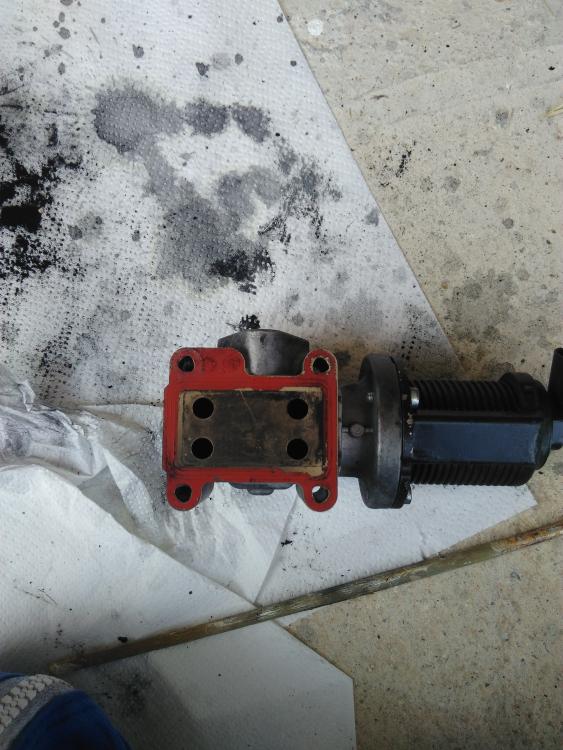

lulumag84 Posté(e) le 10 Septembre 2016 Signaler Posté(e) le 10 Septembre 2016 Ça y est c'est fait oui pour le dossier c'est pareil pour la Brera. Par contre j'ais un plaque rouge avec quatre trou entre la vanne egr et le moteur. Est ce normal ou est ce que je doit l'envoyer ? Merci
lulumag84 Posté(e) le 10 Septembre 2016 Signaler Posté(e) le 10 Septembre 2016 Je doit l'enlever je voulais dire.
jackonoir Posté(e) le 10 Septembre 2016 Signaler Posté(e) le 10 Septembre 2016 Salut, Non, laisse là, c'est pour diminuer l'encrassement du moteur dut à l'EGR, j'en ai monté une sur ma 166 proposé par Alfa, les trous c'est pour éviter que le témoin s'allume au TDB
