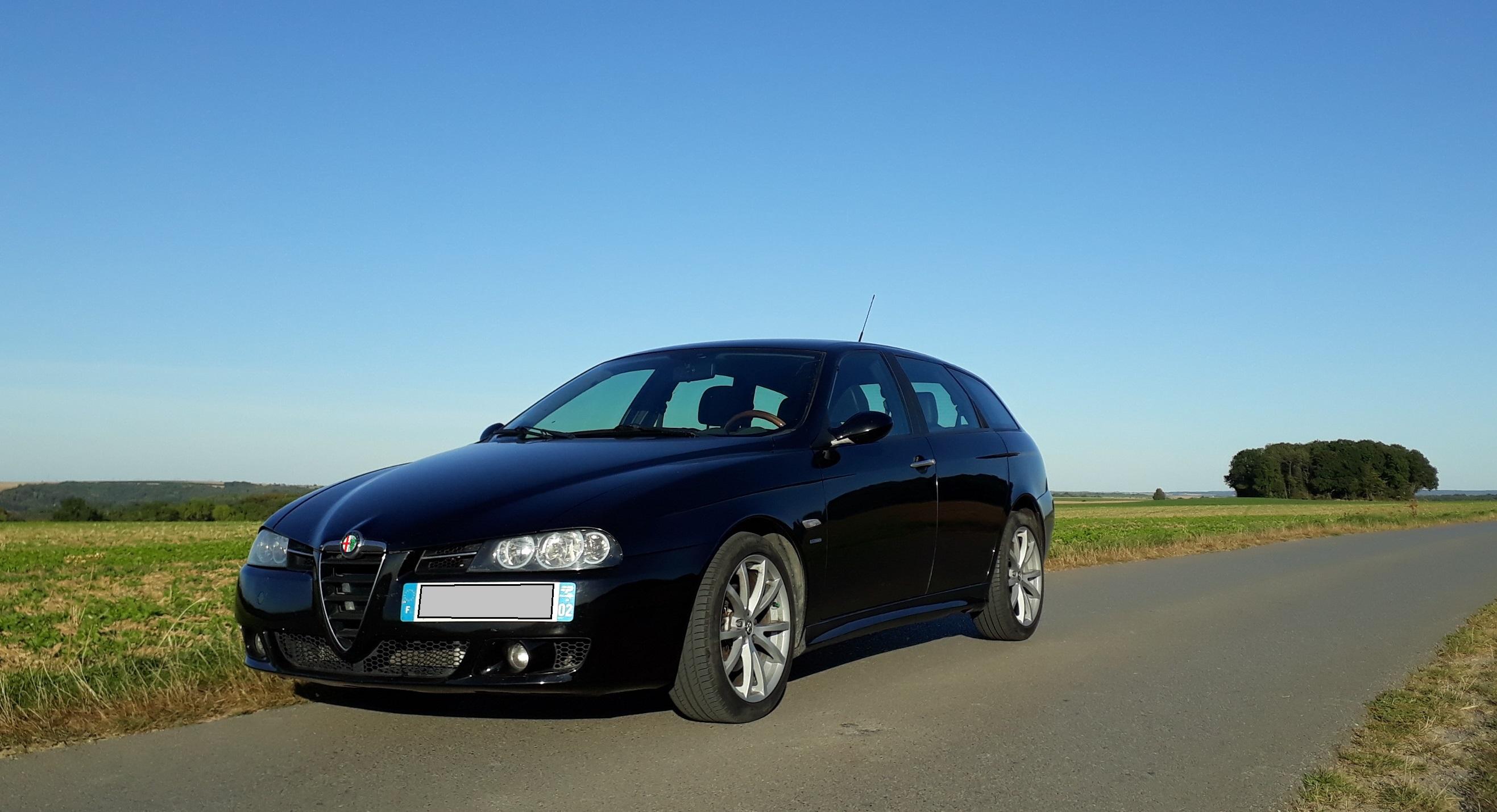

EtienneSoissons Posté(e) le 21 Septembre 2019 Auteur Signaler Posté(e) le 21 Septembre 2019 (modifié) Modifié le 3 Octobre 2019 par EtienneSoissons
Lodein Posté(e) le 21 Septembre 2019 Signaler Posté(e) le 21 Septembre 2019 Ah on retrouve de belles photos de cette belle 156 👍, on a cru un moment que la Peugeot t'avait envouté ou que le changement de distribution t'avait dégouté !!! Lodein
V6 fois plus de plaisir ! Posté(e) le 21 Septembre 2019 Signaler Posté(e) le 21 Septembre 2019 Oui, belle voiture.........

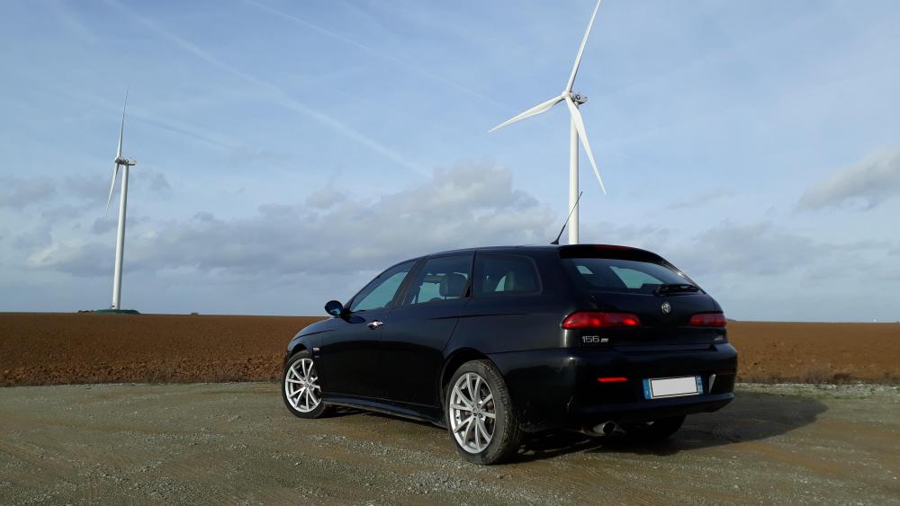

EtienneSoissons Posté(e) le 1 Octobre 2019 Auteur Signaler Posté(e) le 1 Octobre 2019 Et hop, une photo (proche de celle du concours de ce mois-ci) pour illustrer ces pages !
