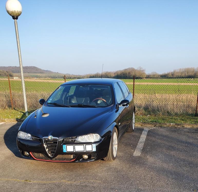

Le retour de la V6, enfin !
Après l'arrivée de la durite d'occasion trouvée chez zar932, et son montage par mon garagiste, j'avais récupéré la voiture une première fois il y a deux semaines. Évidemment, j'ai contrôlé attentivement le niveau du liquide de refroidissement après quelques roulages, et... ça fuyait encore (mais beaucoup moins).
Donc retour chez le pro et cette fois-ci, c'est au niveau du radiateur que ça se passait : un sertissage entre plastique et alu laissait échapper du liquide. Donc me voilà avec un radiateur neuf, et avec l'espoir de pouvoir enfin profiter pour de bon de mon V6 après 1 moi de disette !
Le 27/09/2021 à 09:52, Lodein a dit :
Si en plus on avait des photos !!!
En voici une !
