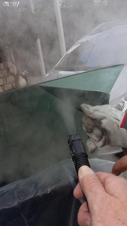

MACfranclar Posté(e) le 5 Janvier 2017 Auteur Signaler Posté(e) le 5 Janvier 2017 Ben chez moi aussi ils sont bien équipés !!! Donc demain après midi je bosse sur les vitres de la Mito et de la GTA.

MACfranclar Posté(e) le 5 Janvier 2017 Auteur Signaler Posté(e) le 5 Janvier 2017 Entre 100 et 40€ moi je le fais moi même !
dirty Posté(e) le 5 Janvier 2017 Signaler Posté(e) le 5 Janvier 2017 Un décapeur thermique et le tour est joué.

dimmouth Posté(e) le 5 Janvier 2017 Signaler Posté(e) le 5 Janvier 2017 il y a 12 minutes, GTA 3.7 a dit : Merci pour vos conseils. Le décapeur thermique ça laisse pas de traces? Faut pas nettoyer avec un autre produit après? Je confirme decapeur thermique vite fait côté extérieur. Et après tu tires. Le plus dure c'est la cole à enlever, délicatement avec une lame de cutter neuve et tu pulvérises de l'eau que tu laisse "poser" avec un peu de paic vaisselle. Pour avoir vu faire : patience! Ne cherche pas à aller vite! C'est le meilleur moyen de rayer une vitre.
MACfranclar Posté(e) le 5 Janvier 2017 Auteur Signaler Posté(e) le 5 Janvier 2017 A la vapeur et produit décolle pansement en pharmacie !

MACfranclar Posté(e) le 6 Janvier 2017 Auteur Signaler Posté(e) le 6 Janvier 2017 Voilà ça c'est fait, trois autos en deux heures et demi.
Administrateur Commandatore Posté(e) le 6 Janvier 2017 Administrateur Signaler Posté(e) le 6 Janvier 2017 T'as fait ça au Vaporetto?
