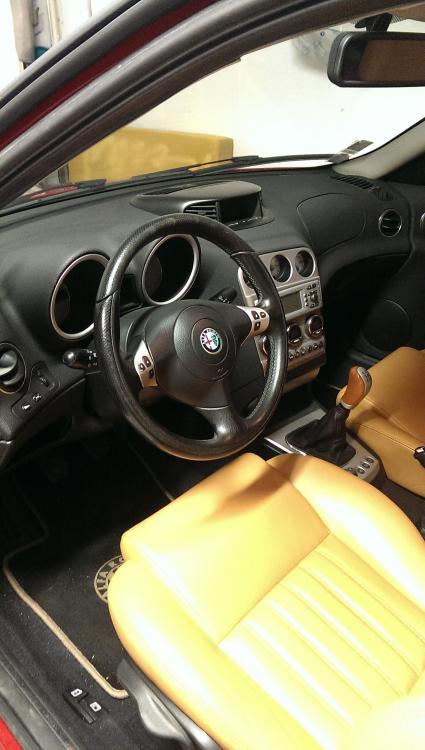

Cet Après-midi j'ai changé mon volant d'alfa 156 et je souhaite vous en faire profité ;)
Tout d'abord on débranche la batterie
Uploaded with ImageShack.us
Ensuite on dévisse l'airbag (2vis allen derrière le volant) et on débranche l'airbag attention la prise est un peu dur à venir
Tiens un airbag :unedent:
Il faut enlever la pastille ronde qui cache l'écrou du volant
Puis il faut bloqué le volant, faire des repères et desserré l'écrou de 24
On tire et hop plus de volant ( il faut tourné légèrement le volant pour mettre les crans en face)
Pour le remontage c'est la procédure inverse (faire un petit tour pour être sur que le volant est bien dans le bon axe )
Oufff!!! pas de voyant airbag allumé et pas d'airbag qui pète à la tronche :aro_mdr:
Aucune difficulté - 30min

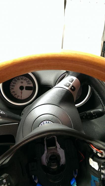

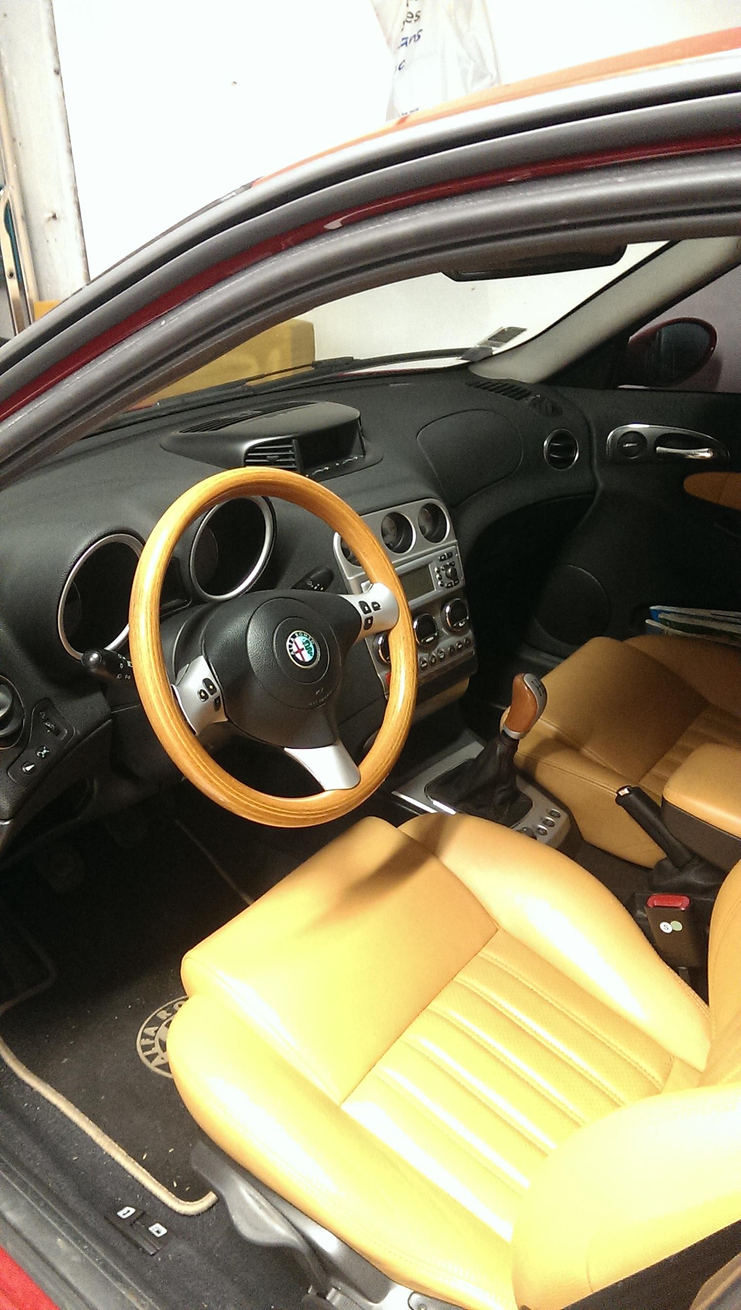

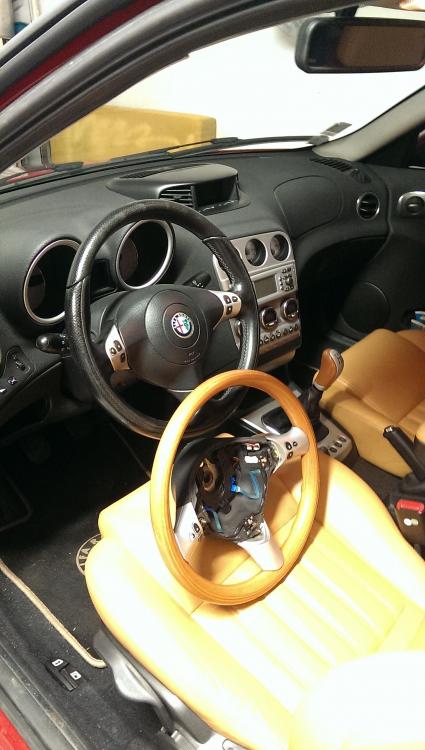

Merci pour ce tuto qui m'a permis de changer mon cuir contre un bois!
