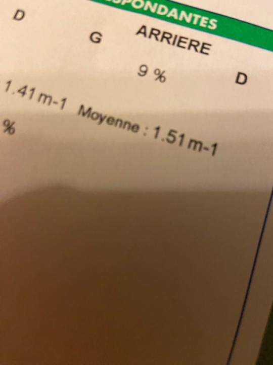

Bon ben voilà,
je peux enfin passer vous souhaiter une bonne année !
je stressais un peu mais maintenant plus du tout
contrôle technique : opacité des fumées =6,4 (au lieu de 1,55)
contre-visite : c’est ok! 3810C7E9-7030-485B-8305-02D24942A067.jpeg.a13114ab11423fa0e7ff13b8627d1fa2.jpeg7AB7979D-830F-4D1D-BB38-341701B64232.jpeg.375c32258a68c1aad5d748372867299d.jpeg
Bonne nouvelle
Et t'as fait quelque chose entre le CT et la contre visite? :unedent:
À peine
kit pollution Facom
changement de vanne EGR (flemme de nettoyer)
gazole excellium
décalaminage à l’hydrogène
rouler à 3500/4000 tours (moteur chaud) dès que possible
et croiser les doigts 😂
Ah bah c'est reparti pour 2 ans alors, voire plus!! Cool!
