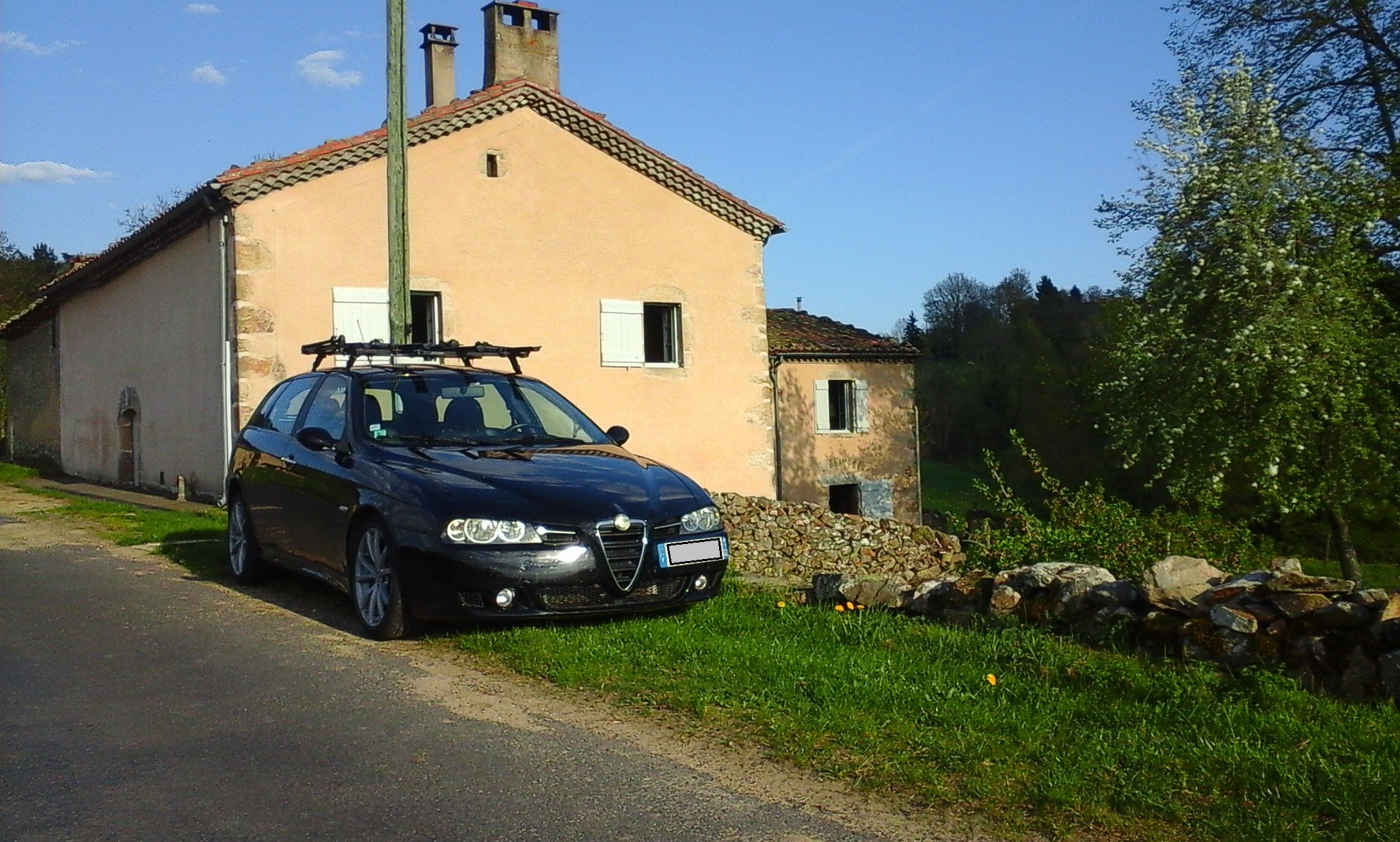

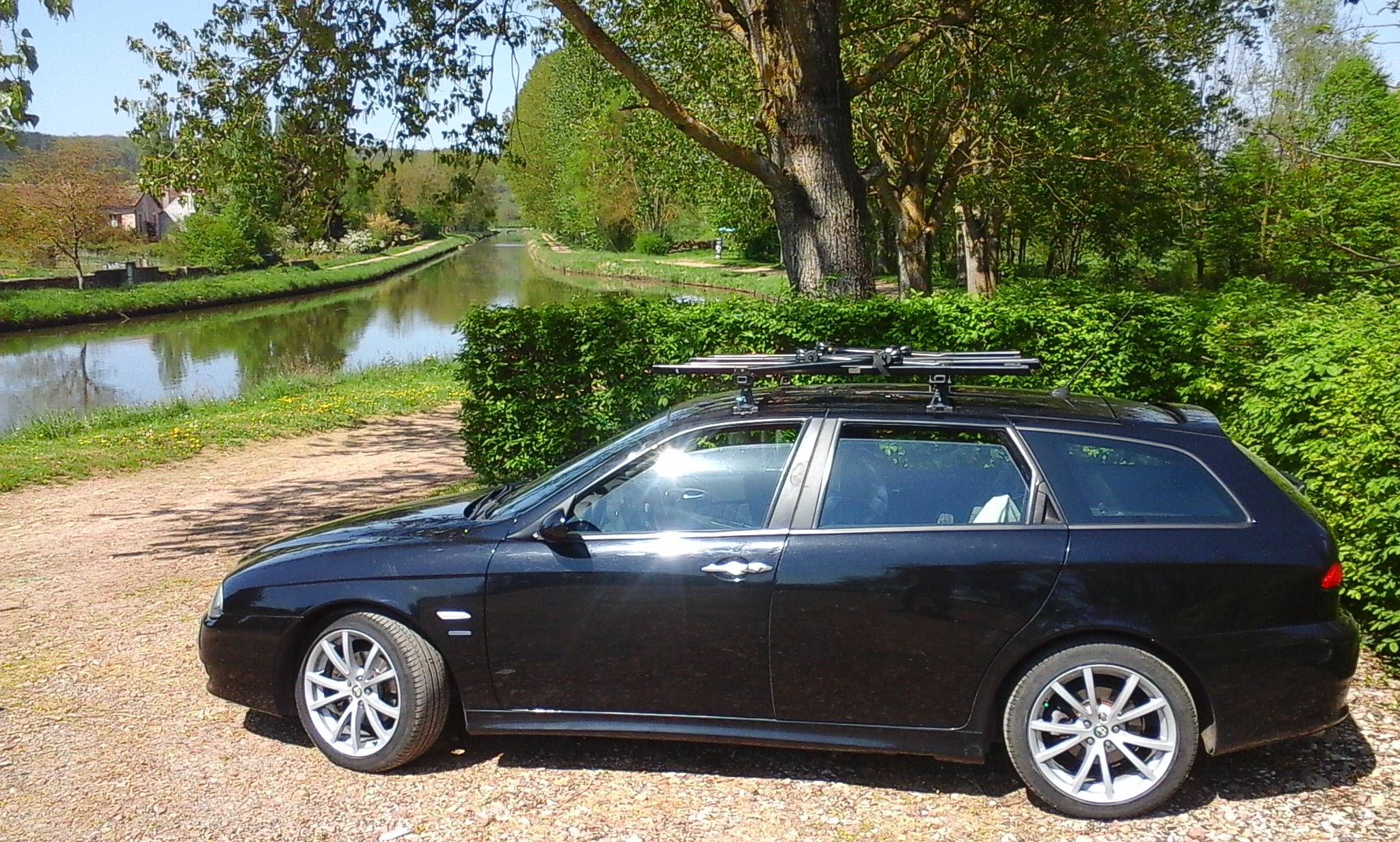

EtienneSoissons Posté(e) le 21 Avril 2018 Auteur Signaler Posté(e) le 21 Avril 2018 (modifié) Quelques news de mes 156 ! Il y a eu des frais, ces derniers temps : Pour la JTD (287 000 km), c'était l'heure de la distribution. Avec en bonus, un roulement arrière et 2 pneus Michelins Energy Saver pour compléter les deux autres achetés l'an dernier : je vais voir si j'y gagne un peu en conso (verdict dans un mois). Et pour la V6 (226 000 km), vidange, filtre à air, changement des deux triangles droits et du soufflet de cardan, histoire de préparer le contrôle technique du 15 mai prochain. Ah oui, et aussi : Le 11/03/2018 à 19:11, Piston42 a dit : Que ce soit l'ancien ou le neuf, il est monté dans le mauvais sens, et vu l'angle de la vis par rapport au silentbloc côté moteur, j'ai peur qu'il ne fasse pas long feu ... et ben c'est fait, et effectivement, ça a meilleure allure ! Merci, @Piston42 ! Et puis aujourd'hui, la V6 a mis son chapeau !! Habituellement, quand je pars en vacances en Auvergne, c'est la JTD qui s'y colle : longue distance, autoroute, transport de bagages et de vélo, c'est un boulot d'utilitaire . Mais cette fois-ci, avec le printemps, la bonne météo, les routes encore limitées à 90 km/h , je me suis dit que c'était l'occasion rêvée de se faire un plaisir d'essence ! Quel bonheur ! 550 km de départementales sous le soleil, à entendre chanter le V6 à chaque relance, en ne se sentant pas obligé de scruter les bas-côtés tous les 200 m parce que je sais qu'on est assez tranquille sur cet itinéraire (Soissons - Chateau-Thierry - Troyes - Tonerre - Vézelay - Decize - Moulins - St-Pourçain-sur-Sioule - Clermont), c'était royal ! Et au final, sans rouler comme un sagouin mais en se faisant plaisir tout de même, 49 L de SP95 pour 550 km, soit 9L/100 tout rond : pas de quoi se priver ! Bref, des vacances qui commencent bien !! Modifié le 31 Août 2018 par EtienneSoissons
