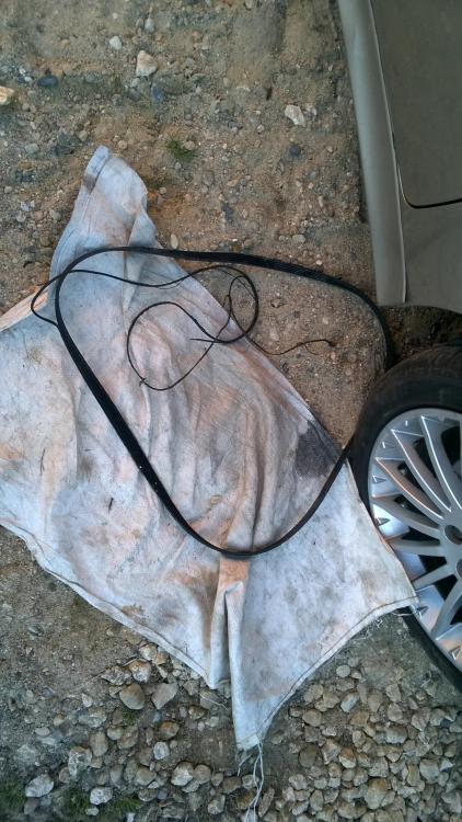

ca y'est ,elle est réparée. C'est ma faute... la courroie était découpée dans le sens de la longueur et elle avait sauté de son logement. Quand j'ai démarré le moteur avec la nouvelle courroie achetée ce matin, elle cliquetait tic tic tic tic... . J'ai sorti la poulie damper, et le tendeur mobile de courroie. Et j'ai vu ma conn...ie. La grosse rondelle derrière le tendeur n'était pas a sa place, elle se baladait derriere la poulie du tendeur. Je l'ai remise comme il faut. Tout tourne normalement sans bruit et la courroie tourne parfaitement sur les poulies.

elle me gonfle cette voiture ! J'ai remplacé la poulie d'alternateur entre lundi et aujourd'hui (7h de boulot...). Et là , en partant en boulot (j'ai 40 km aller et 40 retour, sur autoroute), presque arrivé au boulot, la courroie d'accessoire s'est barrée. Je l'ai entendu battre dans le moteur et 1 mn plus tard, plus de bruit, voyant batterie allumé, plus de direction assistée. Je suis sorti des que possible, retour à la maison (de nuit sur la batterie), et j'ai pris la crosswagon pour repartir au boulot. Soit je l'ai trop tendue, soit elle etait abimée par l'ancienne poulie, gros radin que je suis, j'aurais du la remplacer en meme temps, surtout qu'elle était légèrement entamée sur les cotés . Comme je commence a en avoir marre de tomber en panne, je me tâte pour prendre une gulietta, ou bien une jolie 159 sw moins kilometrée que mes trapanelles.
a coup sur, il y a des degats suite a la rupture de la courroie. Au moins des linguets sont hs, mais aussi peut etre des soupapes de tordues. Certains ont eu du bol, que les linguets à changer. Sur la mienne, des soupapes du cylindre 5 n'étaient plus étanches. Quand à l'autre moteur, si il monte en temperature, ca peut etre un joint de culasse. C'est pas un bon plan. Ya un moteur là : https://www.leboncoin.fr/equipement_auto/1709916710.htm/ Après, changer un moteur, c'est quand meme du boulot. Pour bien faire, il faut changer l'embrayage, peut etre le volant moteur, et la distrib. Bon courage
