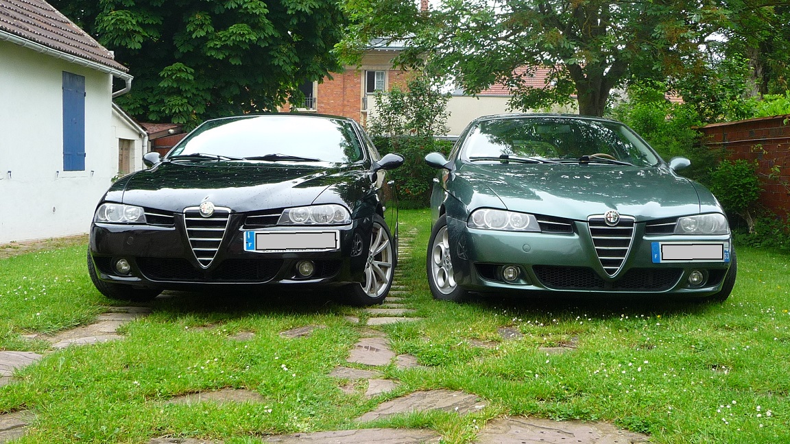

156ti175cv Posté(e) le 30 Mai 2016 Signaler Posté(e) le 30 Mai 2016 bien belle cette v6 et en plus ,monsieur,une ti!!!!! bien joué
ric22 Posté(e) le 30 Mai 2016 Signaler Posté(e) le 30 Mai 2016 Très belle voiture, et rarissime en TI l'arese ! Excellent choix ! Arf Dit donc quand tu nettoies tu fais pas semblant ! Je la reconnais plus...
EtienneSoissons Posté(e) le 30 Mai 2016 Auteur Signaler Posté(e) le 30 Mai 2016 Tu ne regrettes pas, j'espère ??? Parce que moi, je la garde, maintenant !!
ric22 Posté(e) le 30 Mai 2016 Signaler Posté(e) le 30 Mai 2016 Je la regretterai toujours un peu, je ne m'en suis pas lassé de l'Arese après toutes ces années. Mais c'est plus sage comme ca...

BelphegorJ Posté(e) le 31 Mai 2016 Signaler Posté(e) le 31 Mai 2016 Ouah une phase 3 en 2.5 ET en TI, je t'envie !
EtienneSoissons Posté(e) le 4 Juin 2016 Auteur Signaler Posté(e) le 4 Juin 2016 (modifié) Ouh là là... Après une semaine passée au volant de la V6, j'ai ressorti du garage ma belle JTD tout à l'heure, elle va m'emmener affronter les embouteillages du périphérique parisien. Et ben, ça fait drôle de redécouvrir la sonorité du Diesel, surtout à froid et dans le garage... Mais bon, je pense aussi que ça va me faire plaisir de redécouvrir ce que c'est que des suspensions à l'arrière : parce que de ce côté la, la ti avec ressorts fatigués et amortos pas tout à fait adaptés, c'est dur de chez dur ! Mais bon, elle a rendez-vous le 23 juin prochain chez mon garagiste pour une remise à neuf : amortos et ressorts, condenseur de clim et remise en marche de l'essuie-glace arrière. Par contre, elle n'a pas de problème de voix Modifié le 4 Juin 2016 par EtienneSoissons

deun Posté(e) le 7 Juin 2016 Signaler Posté(e) le 7 Juin 2016 très joli duo de 156 ! magnifique la TI V6 (j'ai eu une V6 aussi , quel moteur !). J'ai exactement le meme soucis que toi, à savoir l'arrière bas qui tape très fort style voiture de course. Les amortisseurs sont neufs. Cette semaine, je reçois des ressorts neufs en 330mm, je les monte et je poste le résultat.
