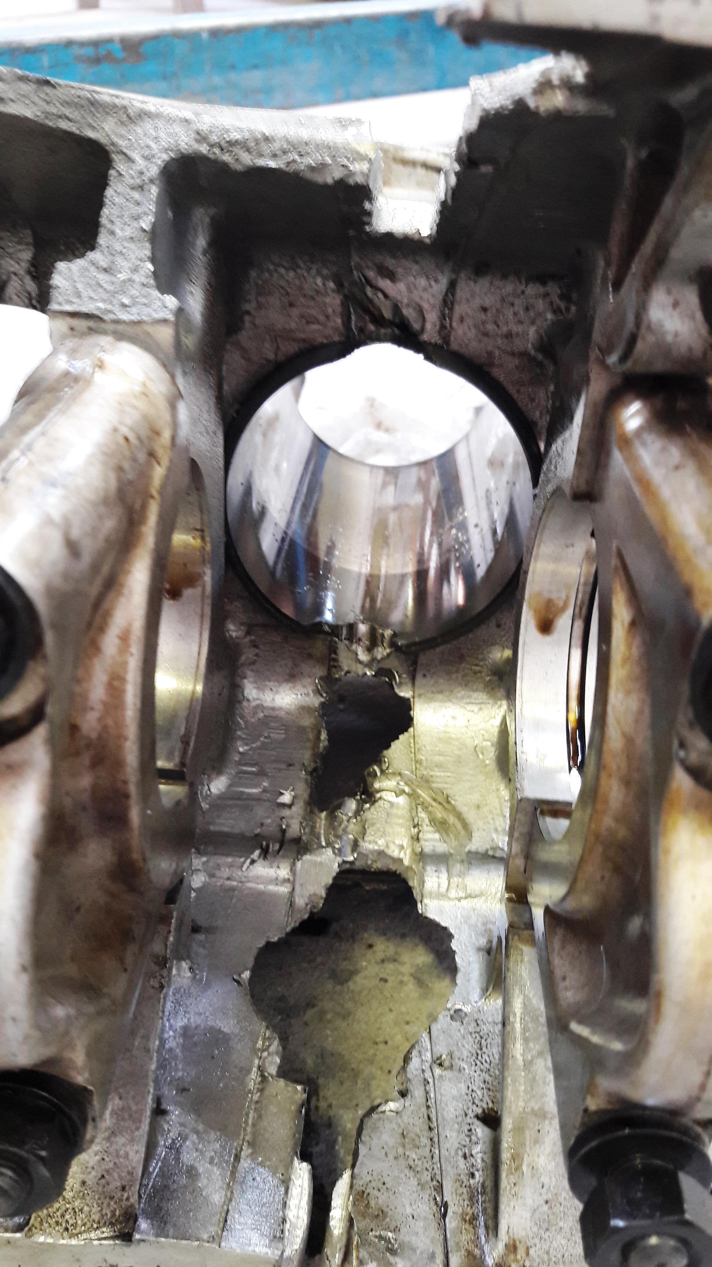

Le Bertone est arrivé à bon port et il est actuellement sous observation à la clinique!
Le diagnostique du docteur conclu sur une bielle cassée net! Tout est resté fixé finalement, mais le cylindre 1 est détruit.
La photo montre qu'il y a eu deux points d'impact, de part et d'autre.
Le carter est HS également.
Reste à ausculter la culasse à présent afin de voir si ça a tapé en haut.

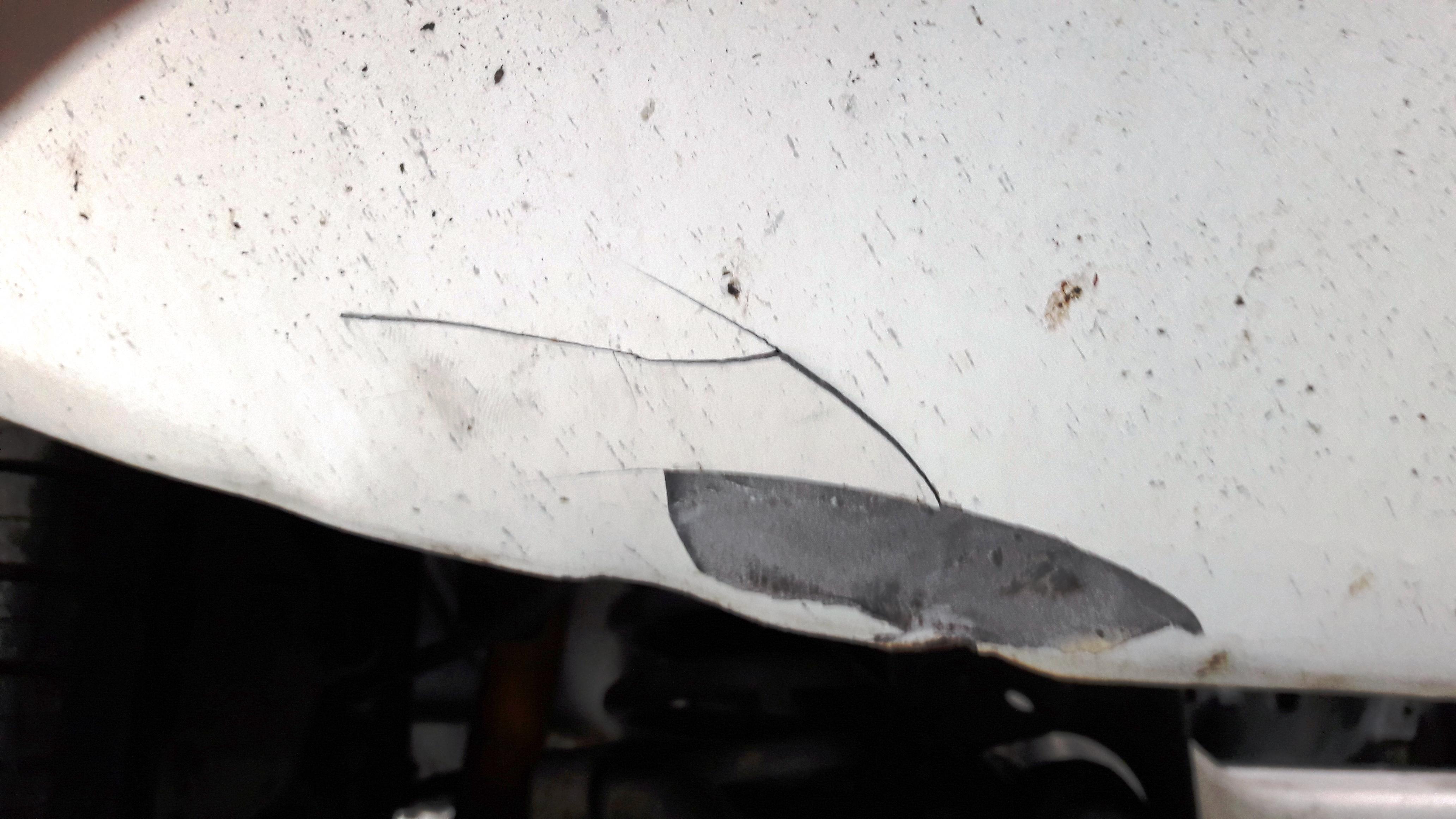

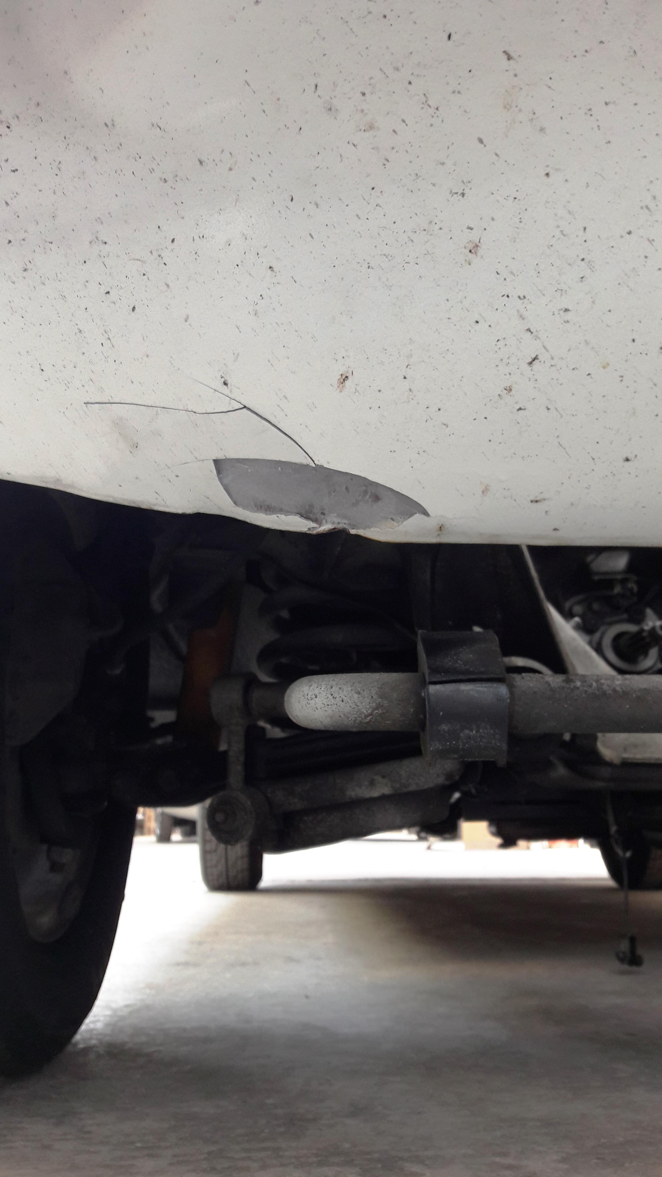

Et pour la petite histoire, mais ça n'est qu'un détail dans toute cette aventure, le remorqueur a réussi à abimer l'avant de la voiture, sur le dessous.

ça a quand même sacrément esquinté le moulin! c'est impressionnant!  arojawdrop
Il a une assurance qui peut fonctionner ton remorqueur non? Une de plus j'ai envie de dire compte tenu de ce que as du faire jusqu'à présent...

Oh non, je ne vais pas me faire suer avec ça... je vais voir en fonction des dégâts mais je crois que c'est mineur.

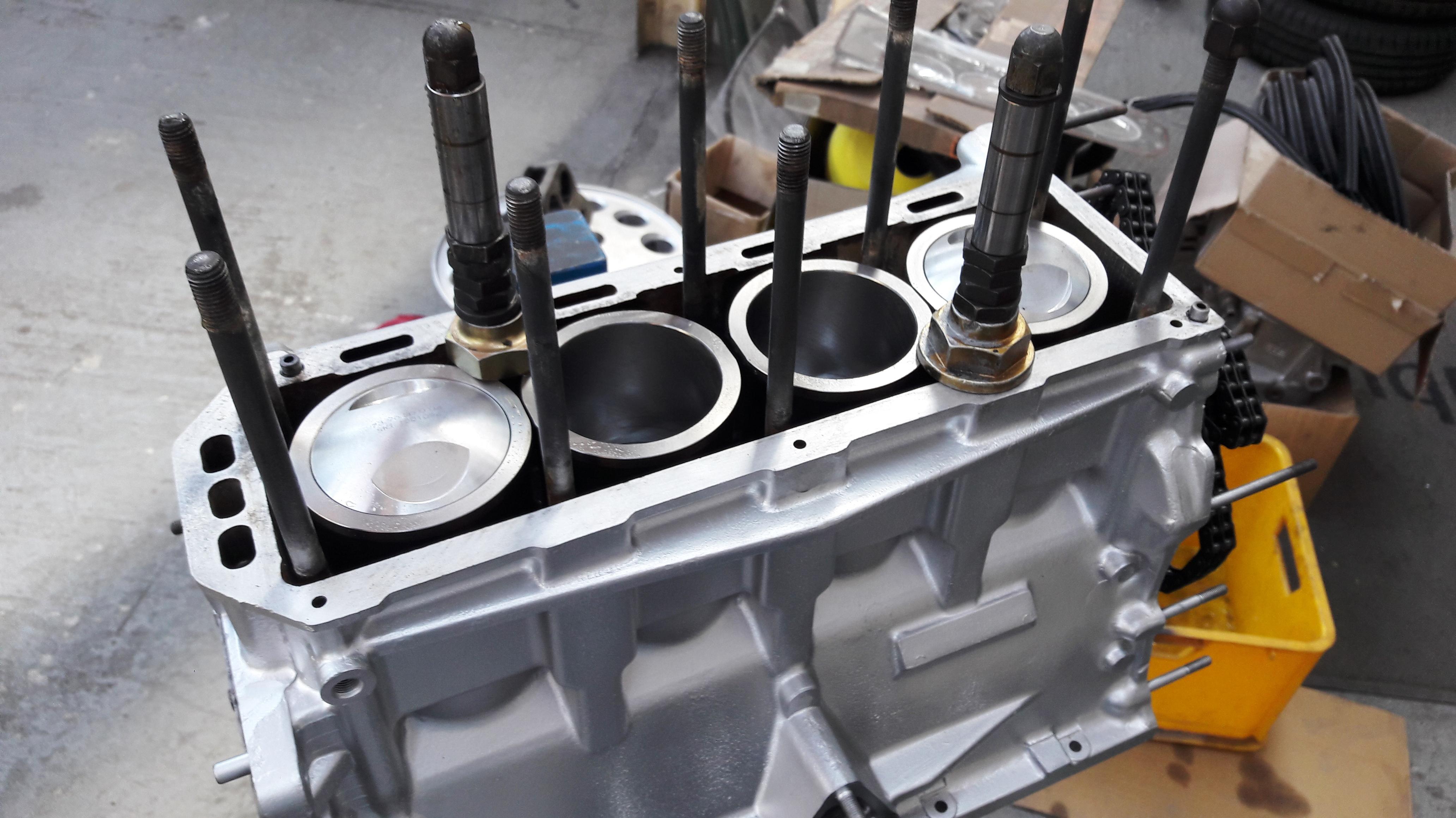

L'opération a cœur ouvert a donc débutée. On y croit!

Le remorqueur est si t'es passé par ton asurance ou par un pro est responsable du transport, chargement et déchargement de ta voiture donc son assurance doit prendre en charge les dégats..bon après c'est tjrs plus facile a dire qu'a faire !! vraiment pas de bol...! :aie:

Ces images me choquent toujours autant!! Hallucinant, hein!
Une bielle cassée net, mais c'était quoi alors le petit bruit qui s'est amplifié d'un coup?
