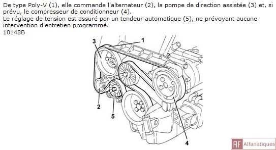

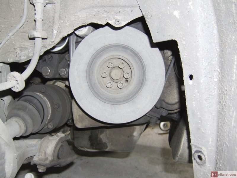

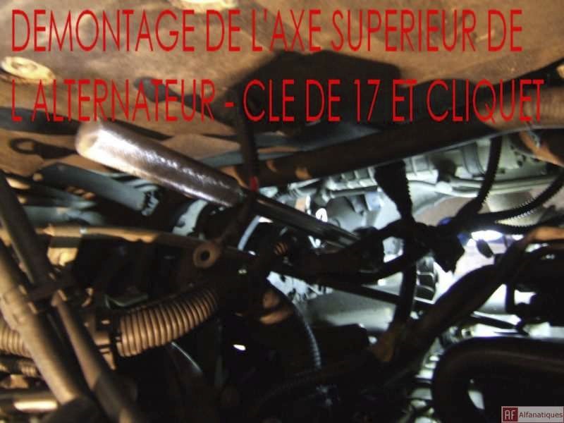

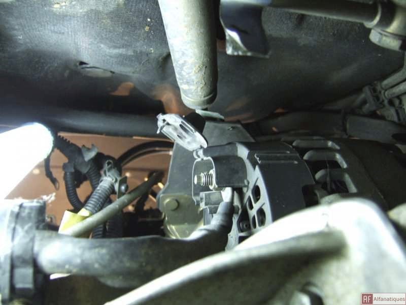

  4. ~°- ATTENTION, C EST LONG A CHARGER, IL Y PAS MAL DE PHOTOS (45 !!) -°~ Véhicule : Alfa Romeo 156 SW 2.4 JTD 136 ch de Juin 2000 avec 242 000 kms Symptôme : Le voyant de générateur (batterie) reste constamment allumé. La batterie a 4 ans. L'alternateur est censé délivrer 14 volts. Il faut donc le contrôler au voltmètre. Si c'est en dessous ou nulle c'est qu'il est HS. Cause (Probable) : J'ai eu une fuite de gasoil au niveau d'une tubulure sur la rampe d'injection. J'ai laissé trainer la fuite trop longtemps (j'ai eu du mal a la trouver, un écrou était desserré). Le gasoil est tombé sur l'alternateur et il a rendu gras l'ensemble. Du coup, la poussière de cuivre du charbon est resté dans la zone au lieu de s'envoler. Donc une usure anormale. Outillage : Donc en vrac, on a besoin de : - Jeu de Torx et éventuellement jusqu’à la taille de 50 (Pour la Damper) - Clé a cliquet 8, 10, 13, 15, 16, 17, 19 - Clé a pipe de même taille - Clé plate et a œil de même taille - Une clé de 32 a œil !!! (pas facile a choper celle la mais elle est très utile) - Clé Allen - Cric et chandelle - Des bières et beaucoup de patience. Voici le nouveau alternateur que je monte. Dans la version 100/105 A il n'y a que un seul modèle mais plein de fabricants : Magneti Marelli, Bosch, Valeo, DaSilva,... 161 euros TTC chez un grossiste et sinon 80 chez France-casse. Donc, on dévisse les roues avants On monte les chandelles et on enlève les roues avant ainsi que la plaque de protection moteur sous le véhicule. Ensuite Sur la partie supérieure, on enlève le cache moteur et voici les pièces a enlever/déplacer On a donc : - le bloc de préchauffage et électrovanne de l'EGR a enlever - le support de filtre a gasoil a déplacer et a coincer Dans l'ordre : +on dévisse le support de boitier relai de préchauffage et Electrovanne EGR( 2 vis clé de 10) +on dévisse le support filtre a gasoil (3 écrous clé de 13, clé a cliquet et clé plate nécessaire) +on débranche les 2 connecteurs du filtre a gasoil (les repérer avec du scotch blanc par exemple) +on débranche le connecteur de l'électrovanne EGR. Le connecteur a une agrafe métallique qu'il faut retirer avec un tournevis plat par exemple. +on retire le connecteur en plein milieu du moteur au dessus du rail commun d'injection (c'est pas obligé mais comme ça il y a plus de place et on risque pas de matraquer quand on va s'allonger sur le moteur) +on déplace le support filtre a GO avec ses tuyaux sans trop les plier. On utilise un fil de fer pour maintenir l'ensemble en place +on s'occupe ensuite de la connectique du boitier de préchauffage : le fil seul d'abords avec une clé de 10 puis les 2 connecteurs avec agrafes métalliques. Maintenant on repasse sur le coté, il faut enlever le pare-boue. Torx et clé de 13 Et voila le boulot L'alternateur, il est ou ??? Objectif suivant, enlever la courroie d'accessoire. Voila comment j'ai fait (au début) J'ai dévissé l'axe de la poulie ci-dessous en bousillant au passage le dernier filet (ben oui, c'est pas bien) :blush: La voila tombée Bon ensuite on commence a démonter l'alternateur et a le débrancher : Voici les 2 axes On force comme un malade pour extraire l'alternateur puis on le recule (avec pivotement). En fait pour ne pas forcer, il faut desserrer la patte supérieure qui tient l'alternateur. Il y a 2 boulons en clé de 15 et un un en clé de 16. Le cliquet avec déport est essentiel. Je n'est pas de photo mais des croquis technique a venir. C'est pas évident a prendre en photo le bazar. Tiens au fait, pourquoi il ne marche plus l'alternateur : C'est simple; le charbon a bouffé la piste et ... donc plus de charge possible. Quelques photos en cours de démontage... La théorie sur la courroie d'accessoire ou comment la retirer simplement. Et ben pas de secret il faut s'équiper, j'ai donc réalisé un outil bien pratique pour tendre/détendre la courroie. La théorie : En détail, l'outil de tension de la courroie d'accessoire Une petite photo au passage du galet tendeur automatique de la courroie d’accessoire (HS a gauche!!) maintenant, repos.

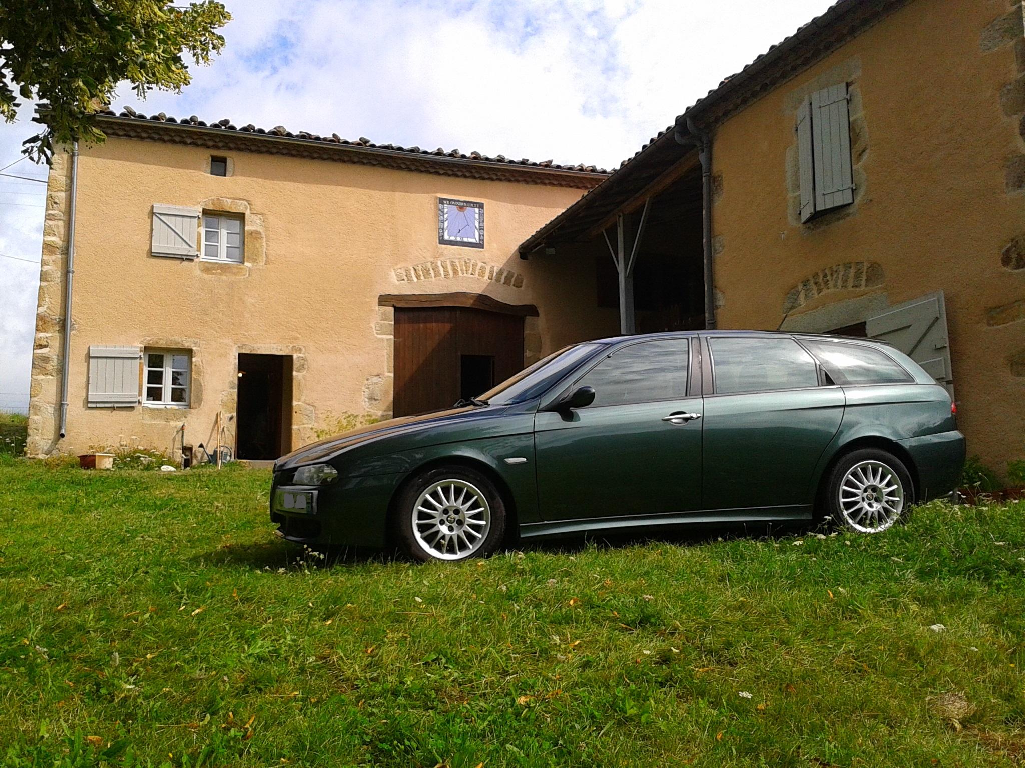

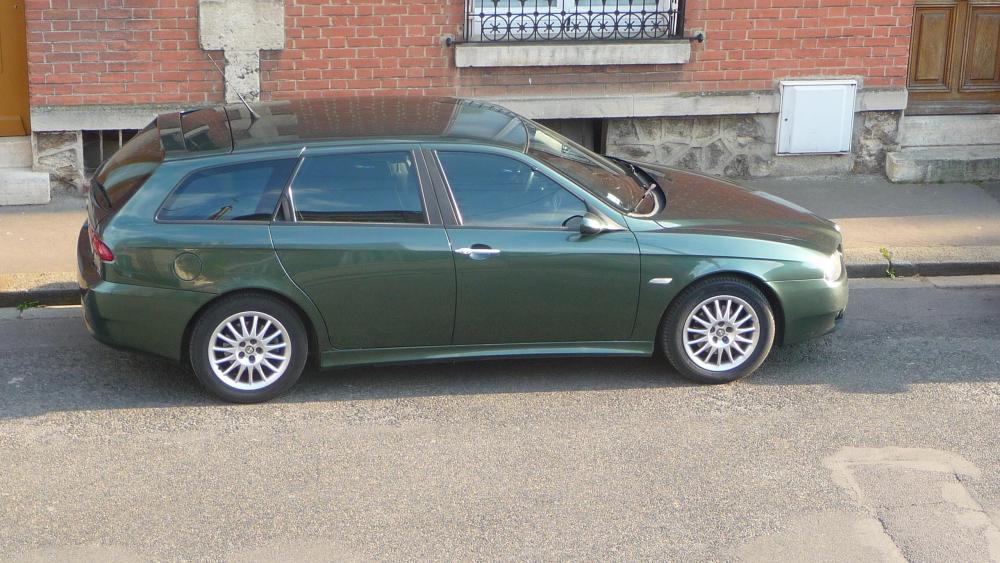

  6. Bonjour ! Alors voilà, je vous présente donc ma 156 : La V6 est en page 13 ! C'est une 2,4 l JTD 20v de 175 chevaux, couleur Verde Brooklands. Elle est de 2005 et affichait 165 400 km lorsque j'en ai pris possession en Avril dernier. Elle a aujourd'hui 176 000 km et fonctionne à merveille ! Bien-sûr je suis absolument fan de son esthétique, mais je suppose que ça, tout le monde s'en doutait !

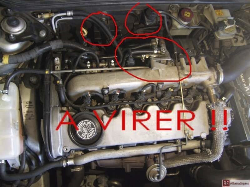

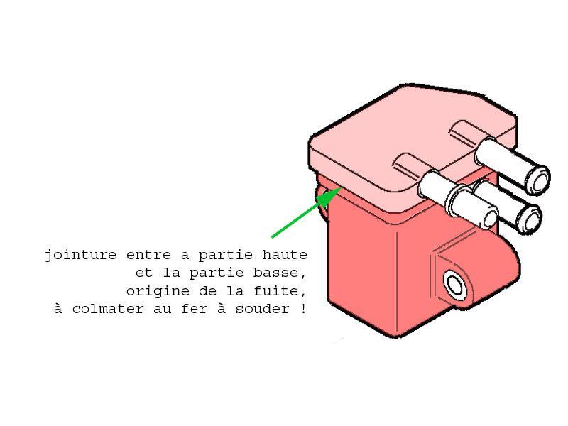

  11. Bonsoir à tous Suite au problème abordé par freelancer.55 dans ce sujet et par gil76 ICI je me permet d'apporter mon petit témoignage Je possède une 156 jtdm 126ch et j'ai eu tout comme eux des soucis avec ce fameux "Conduit 55180211", à deux reprises en fait (à chaque fois odeur de gasoil dans l'habitacle de plus en plus forte, taches de gasoil sur le sol du garage....). La première fois la durite allant sur la pompe HP était percé donc remplacement par un bout de durite de récup, collier cerflex pour tout le monde et hop tout baigne pendant quelque mois..... Puis rebelote, odeur, taches... mais cette fois aucune durite en cause et la fuite semble bien plus importante. Moteur en marche au ralenti un filet de gasoil coule au cul du fameux "Conduit 55180211". Le boitier et le moteur aux alentours sont maculés de gasoil. Bref on stop tout et on part à la recherche d'un boitier.... Bon pour résumer et en venir au but de mon intervention , malgré de multiples recherches, je n'ai pas trouvé la pièce d'occasion, et ne pouvant me permettre d'attendre la pièce plusieurs semaines (en rupture également) j'ai donc cherché à solutionner le problème par moi même... Donc je démonte, je nettoie, je sèche, je tripote, je tripatouille, j'ausculte et... rien à première vue, pas de fissure apparente..... bizarre vue l'importance de la fuite. Enfin je rebranche le boitier sans le fixer en place je démarre et là bingo, le gasoil commence à couler à plusieurs endroits, le long du boitier, à partir de la jointure entre la partie haute et la partie basse: Donc au grand maux les grands remèdes, j'ai colmatè la jointure sur tout le pourtour avec un fer à souder et voila ce que cela donne après: ...Bon ok c'est plutôt crado comme colmatage mais bon plusieurs millier de kilomètres plus tard plus une seule fuite....ici Voila si mon témoignage concernant le Conduit 55180211 peut servir à d'autre impatient comme moi...

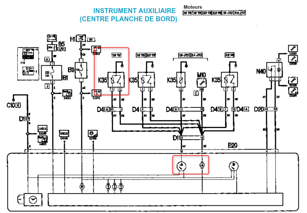

  19. Bonjour à toutes et à tous, depuis quelques jours, j'ai un soucis avec ma voiture, en effet, la ventilation reste allumée en permanence même quand je coupe le moteur. La seule solution que j'ai trouvé pour l'instant est de débrancher la batterie. En regardant la RTA, le relais qui correspond est le J35 qui se trouve sur le bloc de chauffage. Mon problème est que je ne le trouve pas 😂. Sur la vue éclatée du bloc de chauffage, aucun relais. J'ai trouvé dans l'étude 156, page 144, une indication que ce relais se trouve bien sur le bloc de chauffage mais sans plus de précision. J'ai cherché dans les pages du forum mais je n'ai rien trouvé (bon c'est vrai que je ne suis pas très doué pour chercher, en fin surtout pour trouver 🤣) Si un ou une d'entre vous peut m'indiquer ou se localiser ce relais ou m'orienter vers un tuto, ça serait super cool. Merci d'avance
